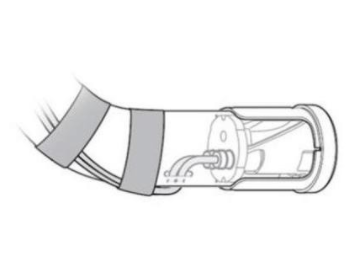

Noch eine Frage zur Junction Box A, dem Verteiler unter dem Vorbau: Wäre es nicht geschickter und schöner die EW-RS910 für die mehr oder weniger unsichtbare Montage im Lenkerende zu verwenden? Damit kann ich mir doch den Verteiler unter dem Vorbau sparen?
Richtig kann man nehmen hab ich auch an jeden Bike verbaut. Entweder du kaufst dann einen Lenker der DI2 fähig ist weil er die Löcher in den beiden Lenkerenden hat oder du bohrst da selber Löcher rein. Bei Alulenker habe ich da überhaupt keine bedenken. Hier siehst du wie das gemacht wird

Danke für die Infos und das Video zu dem Verteiler, @norman68!
Ich glaube das ist die schönere, wenn auch deutlich aufwändigere, Variante. Allerdings hat man dann den Kabelstrang an einer Seite unter dem Lenkerband. Ob das so angenehm ist?
