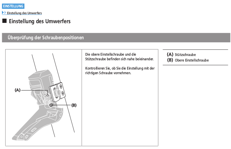

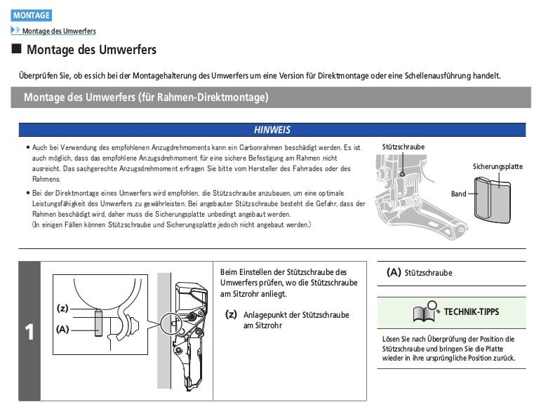

Schau mal in die Shimano Bedienungs.-/Montageanleitung (zu finden im Netz als .pdf Datei). Dort ist genau beschrieben wie der Umwerfer eingestellt wird.
Wenn du dich !ganz genau! daran hälst, sollte es ohne Probleme funktionieren!
Hier die angesprochene Anleitung.
Die Stützschraube am Umwerfer ist korrekt angewandt?

Zum Thema Stützschraube. Habe den Umwerfer etwas Schräg nach innen festgezogen und dann mit der Stützschraube ihn parallel zur Kette gestellt
Ich habe den Umwerfer mit der Inbusschraube für den oberen Anschlag etwas weiter rausgestellt, so dass dieser weiter weg von der Kette ist, ca. eine viertel Umdrehung.
Da war bis jetzt das beste Ergebnis.
Nun probiere ich es nochmal mit einer viertel Umdrehung nach außen? oder spricht etwas dagegen?
