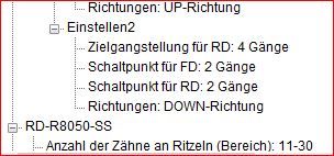

Hallo zusammen,
ich fahre eine Di2 am TT.
Alle Komponenten DURA-ACE, nur das Schaltwerk Ultegra.
"Ultegra Di2 RD-6870-SS Schaltwerk 2x11 - kurz"
Das kann gem. Datenblatt nur Kassetten bis max 28 Ritzel.
Bisher hatte ich eine 11-25 montiert,
habe hier aber noch eine Miche mit 11-30 die ich für den Pfingsturlaub montiert habe.
Die Kassette wird einwandfrei geschaltet funktioniert soweit alles OK.
Nur die Di2 bietet mir natürlich als grösst mögliche Kassette die 11-28 gem- Shimano Spezifikationen an.
Gibt es eine Möglichkeit der Di2 zu sagen das eine 11-30 montiert ist oder muss ich einfach mit der Einstellung für die 11-28 leben?
Die Abstufungen der Ritzel ist ja doch etwas anders und ich habe Bedenken das es Probleme mit Synchro-Shift geben könnte.
Bitte jetzt keine Diskussionen ob das Ganze Sinn macht. Die 11-30er wird nach dem Urlaub (Bergisches Land) wieder der 11-25 weichen müssen, die passt besser für Berlin und Umland.
