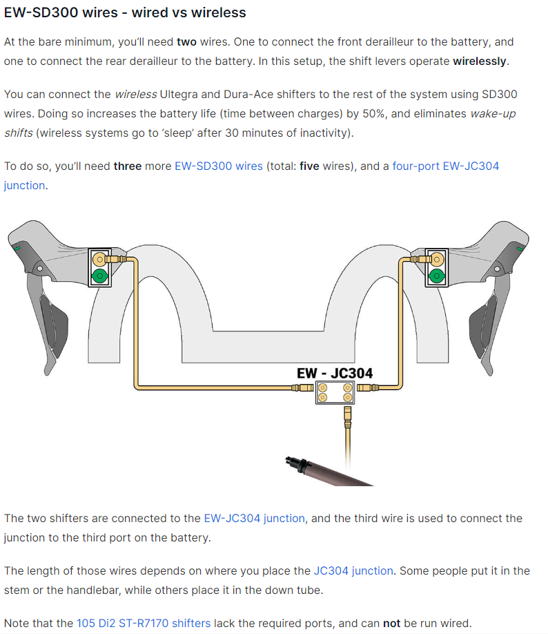

ja, ich möchte die Wirelessgriffe per Kabel an den Akku anbinden. Sind ja auf beiden Seiten jeweils 2 Ports vorhanden. Dazu verbindest du die beiden Griffe mit einem Y Kabel und das dann mit dem Akku.
Das Y-Kabel braucht es da nicht. Du geht mit dem Kabel von Akku in einen STI "A" Port 1 und von STI "A" Port 2 gehst zum STI "B".

Hi, ich aktiviere das Thema nochmal, weil es gut zu meiner Frage passt. Ich baue mir demnächst ein Rad mit Di2 auf. Da ich kein großer Fan von Batterien bin, würde ich gerne die Shifter verkabeln, um zumindest die Akkulaufzeit zu maximieren. Dazu wurde hier davon gesprochen, es sei möglich, die Shifter zu verbinden und dann von nur einem zum Akku zu verkabeln.
Die STI haben ja nur zwei Anschlüsse und an einem STI sind die beide belegt, wenn ein Kabel aus dem Rahmen kommt und eins zum anderen STI geht.
Ist das mit den aktuellen Schaltungen möglich? Bei Shimano und im Netz finde ich diese Möglichkeit nur für Felgenbremsen-Shifter, die mit 3 Ports ausgestattet sind. Die Voraussetzung wäre für Disc wohl, dass die Shifter über den Satellite-Port kommunizieren können. Weiß da jemand mehr bzw. hat das schonmal getestet?
Ansonsten bliebe wohl nur ein nicht optimaler Y-Split über diese Junctionbox irgendwo im Unterrohr (wie kriegt man das klapperfrei, in Schaumstoff packen?).
Dann würde mich noch interessieren, wie ihr das Kabel im Unterrohr verlegen würdet, um Geräusche zu vermeiden. Am einfachsten scheint mir, es zusammen mit der Hydraulikleitung in Schaumstoff zu ziehen, falls das passt.

Ich kann nur nochmal die Seite empfehlen wie oben bereits getan, da wird das Thema sehr ausführlich behandelt:
https://bettershifting.com/installation-guide/connect-12-speed-di2-shifters-by-wire/
Twelve-speed disc brake shifters have one SD300 type port, and one satellite shifter port. Again, the satellite shifter port is the bottom port.
And yep, as the text above implies, the bottom port on both rim brake and disc brake shifters is for satellite shifters only.
The bottom port is for EW-RS801 satellite shifters only
Regular EW-SD300 wires can be plugged into that bottom port, but doing so won’t have the desired result.
Using the bottom port to wire shifters to the battery will NOT work.
Only satellite shifters work in the bottom port.
Das Kabel in der selben Tülle mit der Bremsleitung zu verlegen, wird nicht klappen, da das Teil schon gut eng über die Leitung geht. Es gibt von Shimano extra SD300 Kabel mit Kabelhaltern, die für die interne Verlegung sind. Das dürfte die Geräusche eliminieren (https://r2-bike.com/SHIMANO-E-Tube-...MI46L644u9hwMVFmdBAh3gEwTrEAQYAiABEgIAzPD_BwE)
Edit: Lösung für klappernde EW-JC304? Falls die ins Unterrohr soll habe ich schon oft Lösungen mit Schaumstoff und Kabelbinder gesehen.
Die Teile sind schon nett wenn man das Rad aufbaut. Aber bei wieder demontieren ist es Stellenweise unmöglich die "Kabelbinder" wieder aus dem Rahmen zu bekommen. Ich mußte da schon zwei mal Kabel einfach abreisen
Ich verbau lieber die Schläuche von Capgo hab damit bis jetzt nur die besten Erfahrungen gemacht.
Geht auch diese Luftpolsterfolie, Schaumstoff hat den Nachteil das der sehr gerne Wasser aufnimmt und so lang Feuchtigkeit im Rahmen verbleibt.

Ich hab's mit Kabel verbunden und dann dumm geguckt, daß man die Knopfzellen trotzdem braucht. Entferne ich sie, geht nichts mehr.
Warum? Werden sie trotzdem VERbraucht? Sobald das Kabel steckt, kann man den Ladestand nicht mehr mit Drücken beider Hebel über die LED checken.
In der E-Tube-app werden die Shifter übrigens mit wired ausgezeichnet, also alles ok, Shifter habe ich auch nicht gekoppelt.
Dann machst Du etwas falsch. An meinem Ultegra Rad kann ich die Knopfzellen entfernen. Und gerade baue ich mir eines mit Dura-ACE auf, da kann ich auch die Knopfzellen entfernen und es geht.
Ja bei mir auch so, logisch.
Vllt hast du vergessen, die Wireless Verbindung in der E-Tube App zu entfernen. Was anderes fällt mir adhoc nicht ein.
Also es war dann doch so, wie Ham vermutete. Kabel abgezogen und es schaltete trotzdem.
Nun in der E-Tube-app getrennt und es geht ohne Knopfzelle.
Hatte ich aber nie aktiv verbunden/gekoppelt.
Egal, gelöst. Super und Danke.
Gerne, habe dabei gestern mit meinen Männerhänden einfach nicht geschafft, die Knopfzelle zu entfernen. Hab dann eine Zange genommen, leichte Kerbe in die Knopfzellen unausweichlich und aufgrund der Stromkurzschlusses natürlich doppelt dumm.
