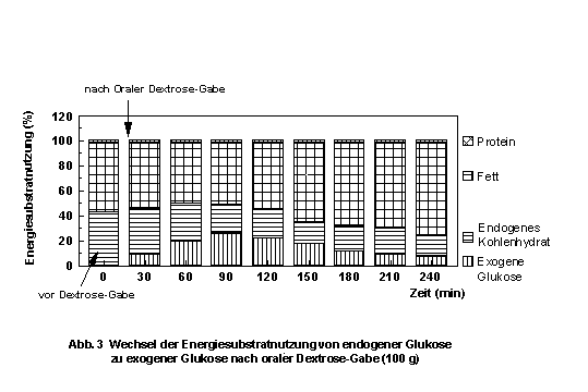

Zu Rezeptionszeit von reiner Dextrose gab es die Studie von Pirnay et al., 1977; 1982
aus https://web.archive.org/web/20041110215906/http://www.vitalcon.de/Studie2.htm
Weiter steht dort in Bezug auf die Hirnaktivität
"Die Basislinie in Abbildung 6 entspricht der Kontrollgruppe, die Balkendiagramme zeigen die erhöhte alpha-Intensität nach Dextrosegabe. Es kommt bereits 5 Minuten nach Verabreichung zu einem meßbaren Anstieg, mit einem Maximum nach 30 Minuten und einem Rückgang auf das Ausgangsniveau nach 2 Stunden. Auch diese Unterschiede, insbesondere zu den Zeitpunkten 25 bis 45 Minuten, erwiesen sich als statistisch signifikant."
Wie gesagt, das ist alles zur Dextrose und die Tabelle mit den Angaben für Malto finde ich nicht mehr.
