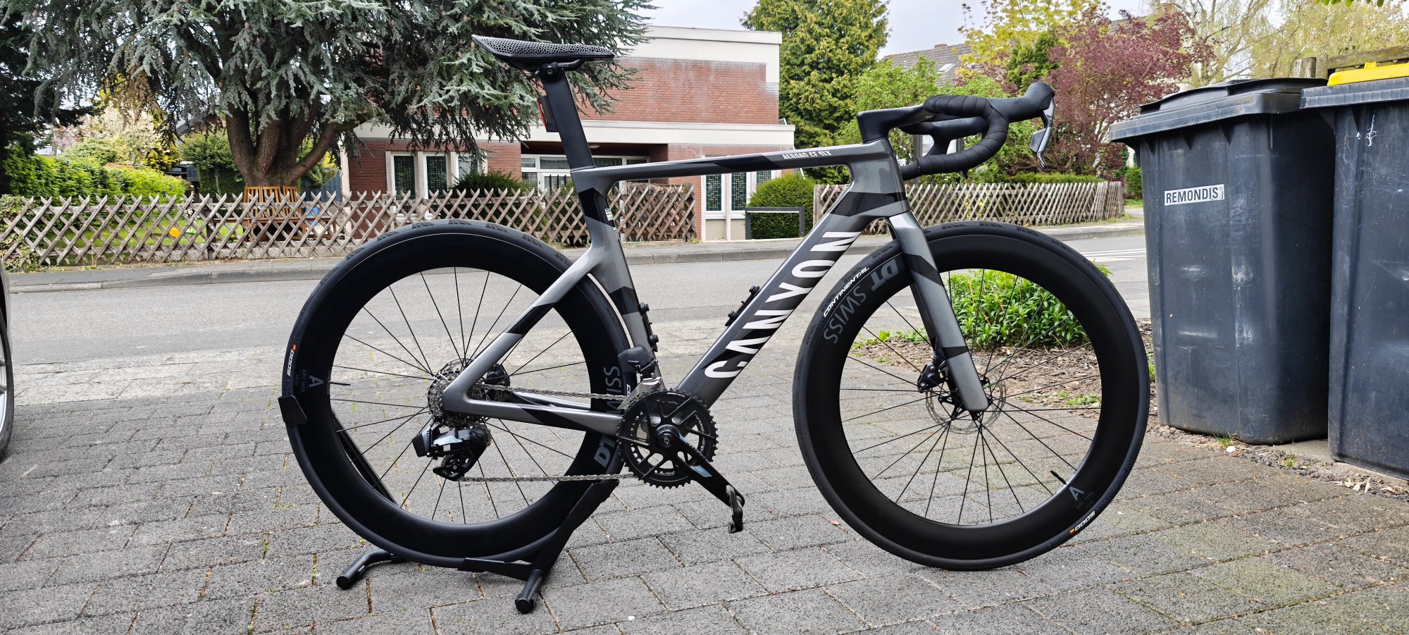

Ich werde heute mal zwei GP 5000 in 30 mm auf die Felgen an meinem Aeroad ziehen. Ab Werk sind dort der Aero 111 in 26 mm und der GP 5000 S TR in 28 mm verbaut. Da ich TPU fahre, verzichte ich gerne auf Tubeless Ready. Ich werde berichten, wie es sich dann fährt.

Ich werde heute mal zwei GP 5000 in 30 mm auf die Felgen an meinem Aeroad ziehen. Ab Werk sind dort der Aero 111 in 25 mm und der GP 5000 S TR in 28 mm verbaut. Da ich TPU fahre, verzichte ich gerne auf Tubeless Ready. Ich werde berichten, wie es sich dann fährt.
So, die erste flotte 60-km-Tour ist absolviert. Ich bin sehr zufrieden mit dem GP 5000 in 30 mm. Fährt sich viel direkter und satter als das alte Setup. Insgesamt ein Gewinn an (gefühlter) Sicherheit!

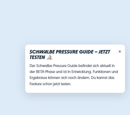

Falls noch nicht bekannt, kannst du dir Orientierung für dein Szenario/Setup hier holen:
https://www.schwalbe.com/pressure-g...CDCnhCg4-JcadLf--JlUcWtb_UYpnXp4vD6uam_p3xi8s
(da TPU wählen)
https://axs.sram.com/guides/tire/pressure
(da tubeless wählen)
(https://www.schwalbe.com/service/te...BmmOyKugbaUoQMS-w8K6ZuEwhhE0d1_LAIAI7mIOKk8jF - zum Thema TPU-Drücke steht da bspw. was unter den FAQ)

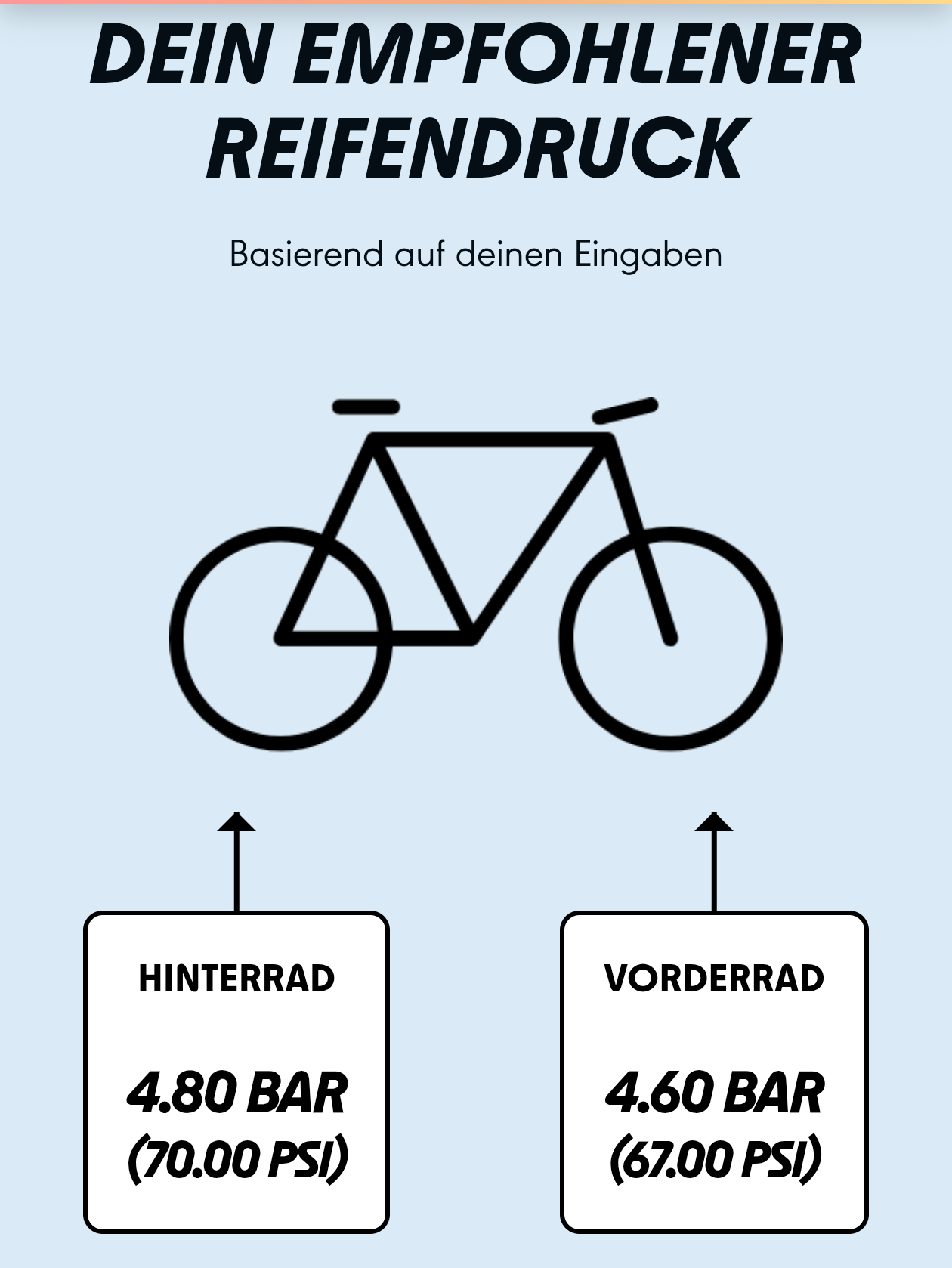

Gestern bin ich mit 96 kg Komplettgewicht (Ich selbst, Kleidung und Rad) mit CONTITPU vorne und hinten 4.0 Bar gefahren. Heute mal nachjustiert und hinten auf 3.8 und vorne auf 3.6 Bar reduziert. Passt meinem Empfinden nach (vorerst) besser.
Nachtrag: Der Schwalbe-Rechner empfiehlt mir allerdings ...

Kann mir das gerade auch nur mit noch nicht korrekten Werten erklären.
Der SRAM-Rechner scheint da einfach noch treffsicherer in div. Fällen zur Orientierung zu sein.

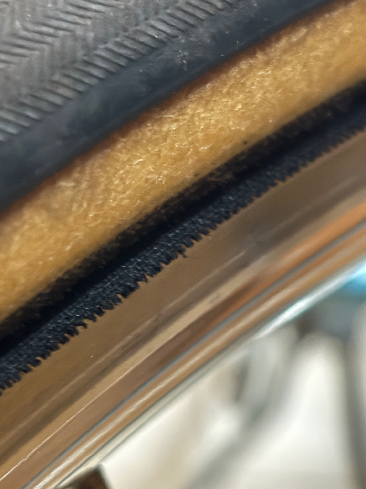

Ich habe bei verschiedenen Faltreifen das Problem, dass sich dieser dunkle Saum nahe der Felge löst und dann am Bremsbelag schleift.
Kennt ihr das auch?Anhang anzeigen 1770093
Nein, kenne ich nicht. Könnte ein Qualitätsthema sein. (Ähnlich der sich lösende Lauffläche vom Reifen)
Was heißt bei 'verschiedenen Faltreifen'? Verschiedene Hersteller, verschiedene Modelle des gleichen Hersteller, mehrere Faltreifen den gleichen Typs?
Könnte eine Baumwollkarkasse sein, dann kamen Vittoria oder Specialized in Frage.
Bei ner Alu-Felge könnte Temperatur ein Thema sein, sprich Felge wird heiß und es löst sich Kleber des Reifens.
Ohne Fabrikat und ein paar weitere Informationen ist das schwierig zu sagen.

Das passiert bei mir bei folgenden Modellen:
Veloflex Corsa EVO
Challenge Strada Bianca Pro
Der Reifen im Bild ist zwei Jahre alt. Die Lauffläche für vorne ist aber noch okay.
Bei Systemgewicht bin ich knapp unter Dir und fahre aber 4,8/5,0 bar bei GP5000 Tube Type 30mm und Conti TPU und 21mm Felgenweite. Der Schwalbe-Rechner passt bei mir ganz gut, aber es ist auch nur eine Empfehlung von Schwalbe, steht ja auch geschrieben, übersehen aber viele.
Deine Drücke wären mir vermutlich zu gering, rein subjektiv...
Dein Drücke wären mir vermutlich zu gering, rein subjektiv...
Bin jetzt mal 4.3 hinten und 4.0 vorne gefahren. Passt soweit. Die Felgen haben eine Breite von 22mm.
