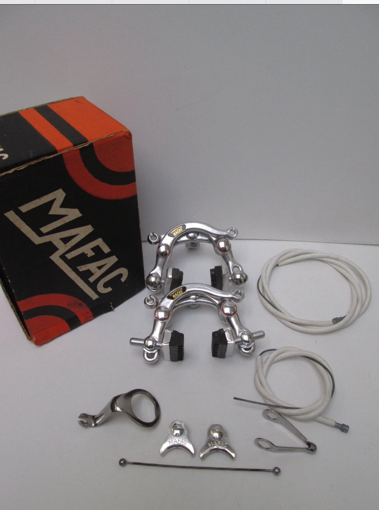

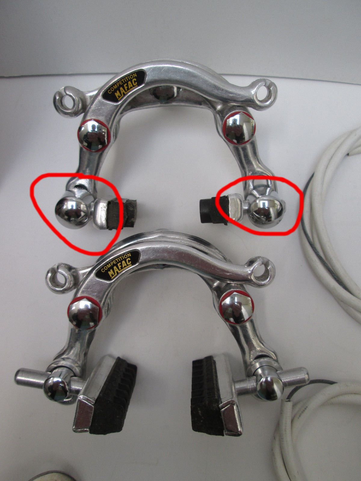

Nein, ich meine nicht die Einführhilfen. Schau dir mal die 4 Bremsschuhe an. Gemerkt? Noch etwas:
Nicht die Pins der Bremsschuhe sind zu kurz, sondern die Bolzen passen überhaupt nicht. Das sind keine originalen Mafac-Teile.
Gut dass wir drüber geredet haben. ;)
P.S. Welches PX?
Nix PX - PY editiert. Nicht nur die Pins auch die Befestigungskloben hinten sind ganz andere als vorn und Du hast Recht es sind auch unterschiedliche Bremsschuhe. Wobei die hinteren formal wie Mafac aussehen aber eher zu kurze Pins haben oder zumindest so wirken, während die vorn nicht mal an Mafac erinnern. Oder hatten die Mafac Cantilever Bremsen nicht Bremsschuhe mit deutlich längeren Pins? Allerdings wäre es dann immer noch nicht die richtige Form?
Nix PX - PY editiert. Nicht nur die Pins auch die Befestigungskloben hinten sind ganz andere als vorn und Du hast Recht es sind auch unterschiedliche Bremsschuhe. Wobei die hinteren formal wie Mafac aussehen aber eher zu kurze Pins haben oder zumindest so wirken, während die vorn nicht mal an Mafac erinnern. Oder hatten die Mafac Cantilever Bremsen nicht Bremsschuhe mit deutlich längeren Pins? allerdings wäre es dann immer nich nicht die richtige Form?
Die Canti-Bremse hatte identische Pins. Nur ist hier der Bremsschuh länger. Für 5-dot Beläge.
PY? Wo? Bin ca. 20 Seiten zurück, habe es nicht gesehen.
P.S. Editiert = gelöscht???
3Dot - Die Billig-Mafac, Modell weiß ich jetzt nicht, hat aber geschraubte Bremsschuhe.
4Dot - alle anderen klassischen Bremsen von Mafac inkl. Cantis - ausser der
5Dot - die war für die Tandem-Cantis.
