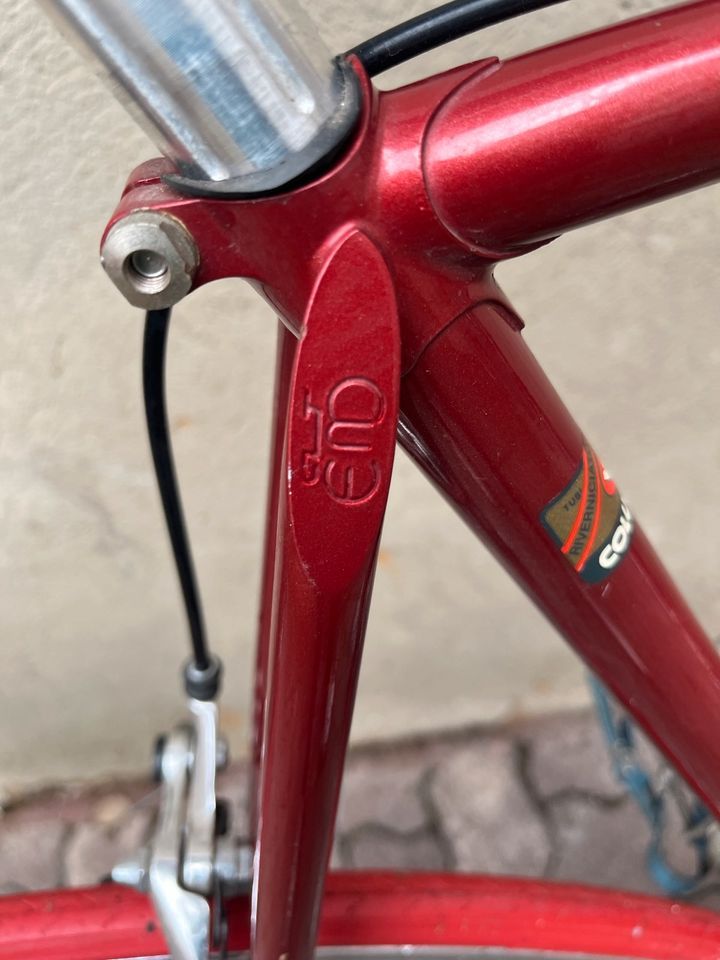

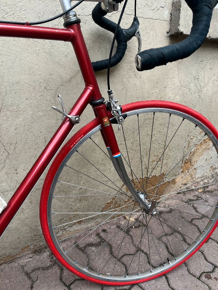

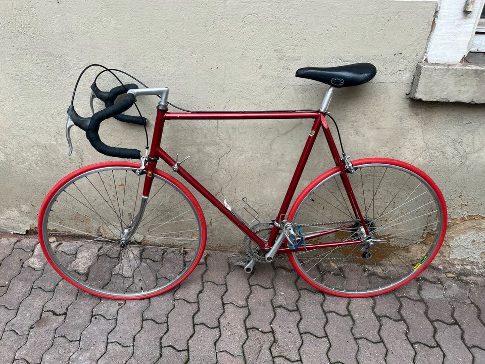

Was haltet ihr von diesem Merckx Rahmen. Teile daran eher ein seltsamer Mix der wohl im Laufe der dran gekommen ist. Könnte auch Neulack sein, zumindest habe ich sonst nirgends so eine nur halb-lackierte Gabel gefunden. Details des Rahmen sind sonst identisch mit dem was im 1984 Catalog zu sehen ist.

Ist Neulack, erkennt man auch am Columbus riverniciato Decal.

Der Columbus "Riverniciato" Aufkleber sagt aus, dass der Rahmen neu lackiert wurde. An einem 80er Merckx sind Chromsöckchen auch nicht original.
Das Geraffel ist bis auf die Simplex SLJ Schalthebel eher minderwertig und ziemlich abgerockt. Wenn dann würde Ich mir das Rad vor Ort genau anschauen.
Die Gabel würde Ich Entlacken ( In der Hoffnung das der Chrom unter dem Lack OK ist)
Merckx Decals drauf und mit schönen Teilen aufbauen.
