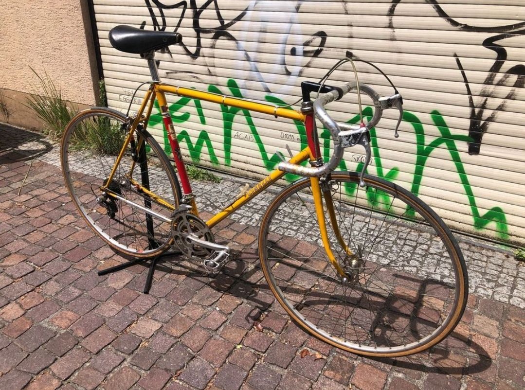

denke auch ist ein Schaden leider wird das vom Händler nicht erwähnt sondern im Text sozusagen nur umschrieben.
Der gelbe Lack sieht an einigen Stellren sehr verschossen aus, die Komponenten sind Restekiste.
Vollrestaurierung notwendig leider und dann am Ende zu teuer

edit es könnte sein dass die Gabel auf Hülse aufgebohrt wurde, ich sehe hier keinen Bolzen mit Mutter
Dieser Bereich lässt auch vermuten dass Bereiche die sichtbar sind nachgepinselt wurden.
Vermutlich eine neuere Gabel die bei dem Treffer verbaut wurde, ich bin sehr entspannt da zu groß, für mich mit eine der schönsten Farbkombis.
Das legerissimo gab es allerdings nur bis 76 und die Gsbel hatte immer nur Bohrung für Langachse mit Mutter, aber man steht es auch nicht gut.

Wenn die Gabel ersetzt wurde und der Lack hier so aufplatz würde ich mir das vor Ort genau ansehen,
kann ja gut gegangen sein und das Rohr wurde nicht gestaucht

Ehrliche und unironisch gemeinte Frage; Was stellt ihr mit einem ziemlich sicher gestauchten Rahmen für so viel Geld an?
Die restlichen Teile daran sind ja vielleicht gerade mal 250€ wert. Einfach fahren oder irgendwie reparieren lassen? Das der Rahmen selten ist, ist mir klar. Ich würde für einen in meiner Rahmenhöhe sicherlich ähnlich viel zahlen, auch bei dem Aufbau, allerdings wäre ich von dem gestauchten Rahmen absolut abgeschreckt. :eek:
Lackieren und ab damit wohin die Bonsai wachsen....... (Ironiemodus aus)
