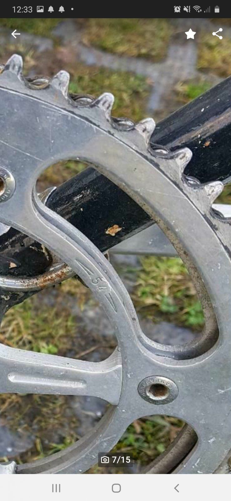

Setz mal deine Brille richtig rum auf 😉
Das ist siche so ne Half-Step 51/49 Geschichte. Da die Kette hinter dem großen Blatt gerade so verschwindet, gehe ich davon aus.
Da das Rad von (um, etwa, so ungefähr) 1960 ist, wäre die Campagnolo Record Kurbel mit BCD 151 auch passend ... und das war ja noch ein klassisches Half -Step Gerät.
EDIT: 🤪 54/50(?) 52(?)

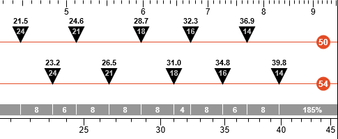

Müsste 50/54 Z. sein, da 2 Zähne Differenz keine ordentliche Half-Step-Übersetzung ergeben (und 52/54 Z. optisch anders aussehen würde).
Hier mal die 50/54 Z. zusammen mit einem 5-fach Kranz 14-24 Z., was an dem Rabeneick ungefähr montiert sein dürfte.

Ah, in der Vergrößerung sehe ich es jetzt auch.
