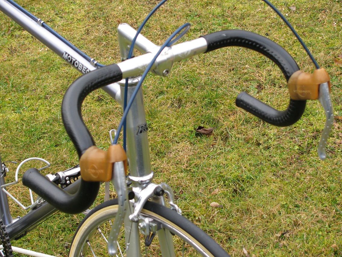

Hallo, alle im Winterschlaf ,? Kann es sein, daß manche Motos kein Steuerkopfschild hatten? Bei mir sieht es absolut so aus: kein Kleber, keine dunklere Stelle, keine Löchlein usw.
Wüde mich mal sehr interessieren, wie das bei Euch ist...
Grüße: Christian
Ich kenne aus eigener Anschauung nur M. mit Schild bzw. Aufkleber am Steuerrohr. Und bei meinen Rädern schaue ich jetzt lieber nicht unter den Aufklebern nach...

kann man keine Bilder mehr einfügen?
Aber ohne Schildchen? Ja kommt vor ....hatte eins meiner Profil3 auch. Musste ich halt eins suchen gehen....
