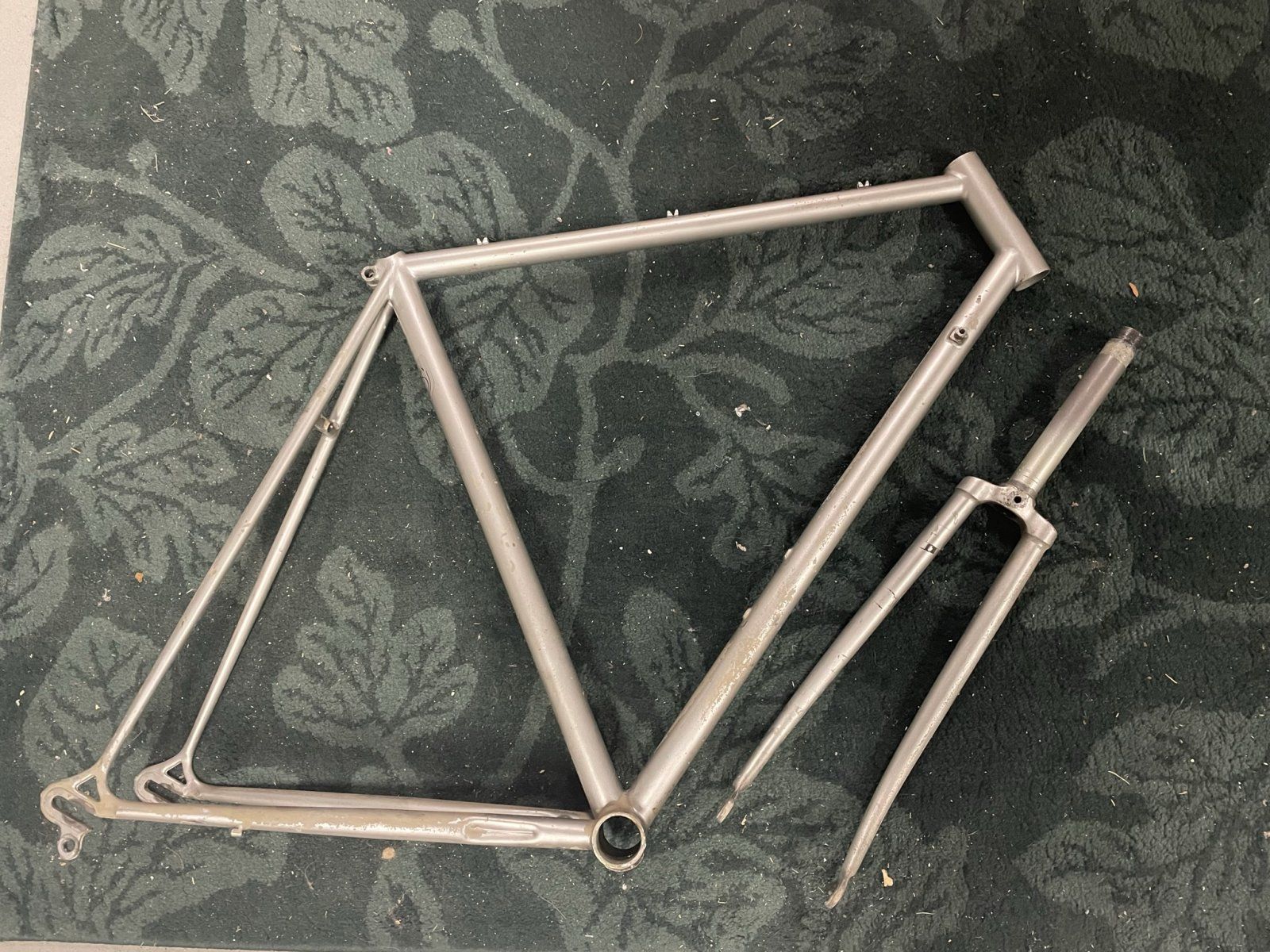

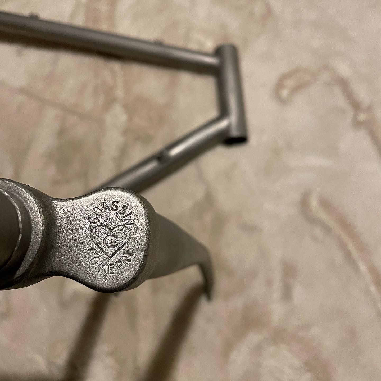

Da ich aktuell im Aufbau eines Coassin Titanrahmens bin, starte ich diesen Faden um zum einen mein Projekt zu dokumentieren und zum anderen alle möglichen Informationen zu Coassin festzuhalten.
Wer was zu Coassin hat - zeigt her die schönen leichten Titanrahmen!
Vittorio Coassin war ein Rahmenbauer aus Carouge (Genf) in der Westschweiz. Bekannt vor allem für seine Titanrahmen, die bei Comepre in Mailand in Zusammenarbeit gemacht wurden, des weiteren hat er Leichtbauteile angefertigt.
Er hatte selber eine eigene Radsportgruppe (Coassin.Cycle Génève) die 1977 die Kategorie "Konstrukteur ARIF*" gewonnen haben auf Titan. *ARIF = Am Radsport Interessierte Firmen
Coassin hat in dem Bereich mit Tigra zusammengearbeitet. Tigra hatte Titanrahmen eingesetzt und auch die Leichtbauteile von Coassin vertrieben.
Hilfreichster Beitrag geschrieben von stahlpedaleur
Hilfreich
Zum Beitrag springen →

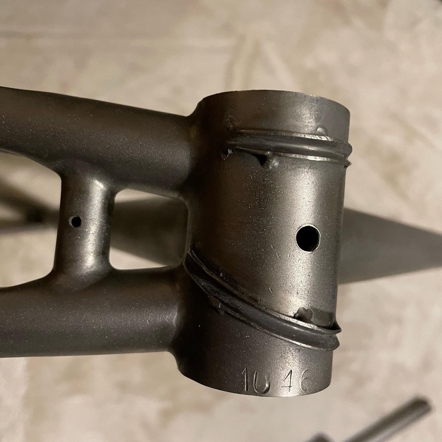

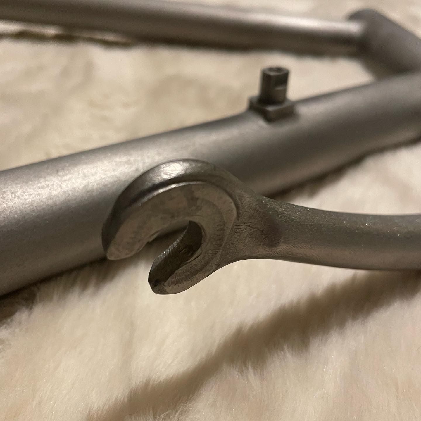

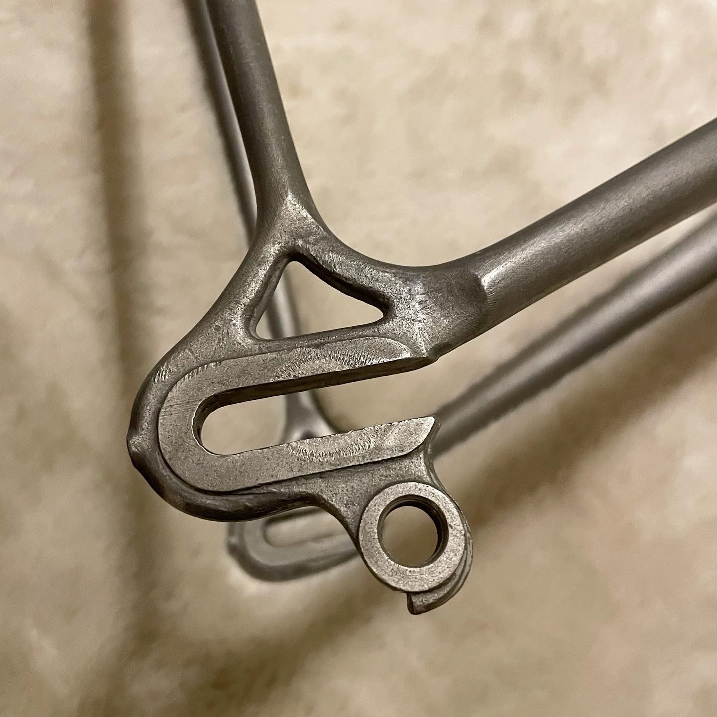

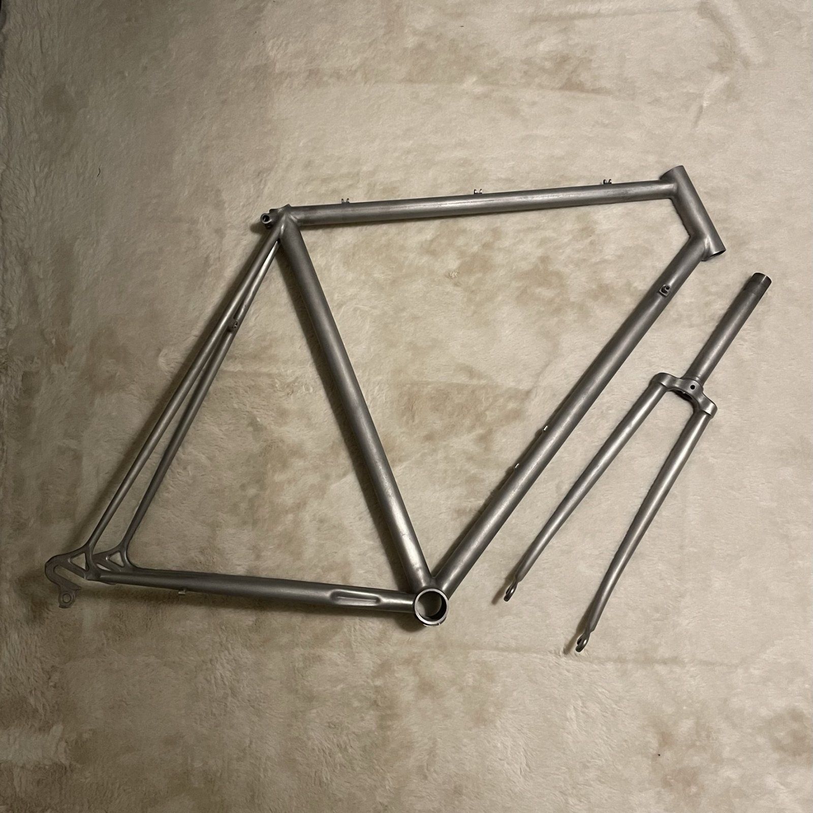

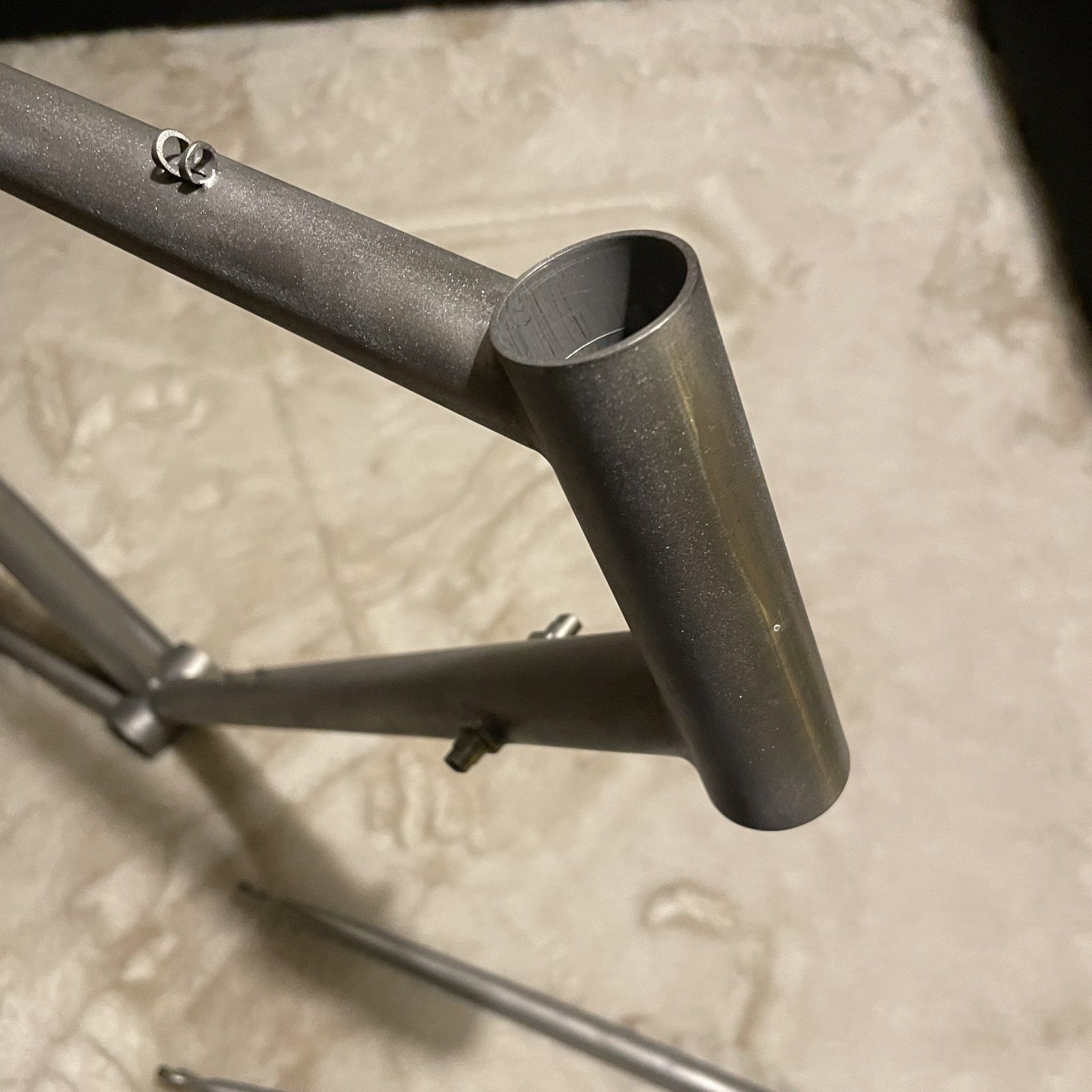

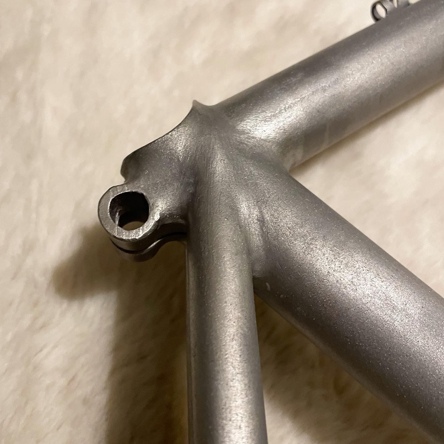

Ich selber bin seit letztem Jahr Besitzer eines Titanrahmen und baue diesen aktuell auf. Erhalten habe ich Ihn mit einer Lackschicht die nicht mehr so toll war. Mir war schnell bewusst, diese Schicht muss runter und wenn möglich möchte ich die nackte Titanoberfläche erhalten. Das Ziel des Aufbaus soll unter 6.7kg wiegen.
Gewicht mit dem alten Lack Gabel und Rahmen = 1950 Gramm
nach dem chemisch entlacken Rahmen 1400 Gramm, Gabel 510 Gramm
Somit ganze 40 Gramm eingespart :)
Hier mal eine Auflistung an Komponenten die ich verbauen werde und deren Gewicht.
Die Gewichtsangaben werden fortlaufend angegeben. Die meisten Komponenten befinden sich noch in Bearbeitung, daher sind die vorhanden angaben noch nicht endgültig.
Ich werde die fertig modifizierten Komponenten jeweils einzeln vorstellen.

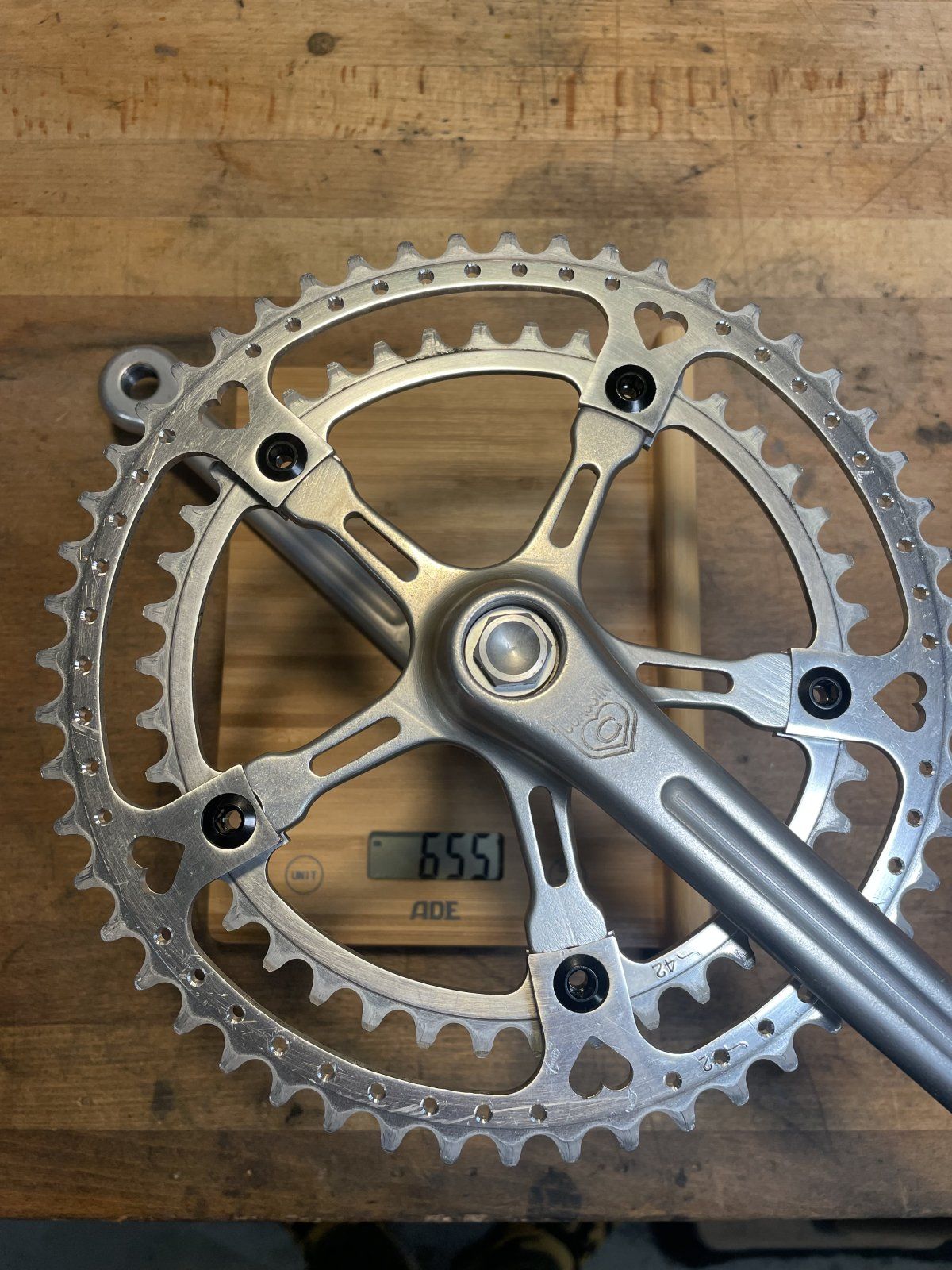

KurbelCoassin Leichtbau493

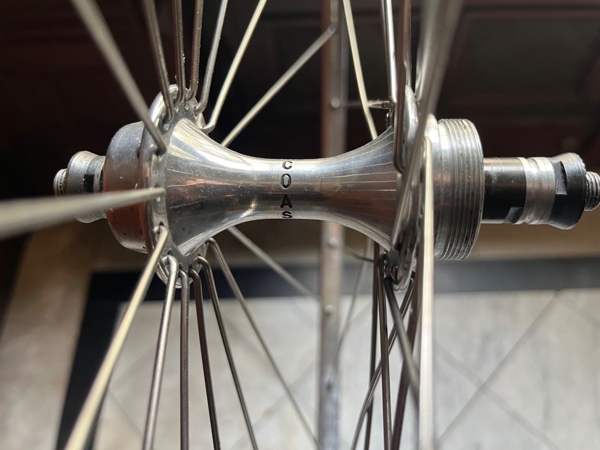

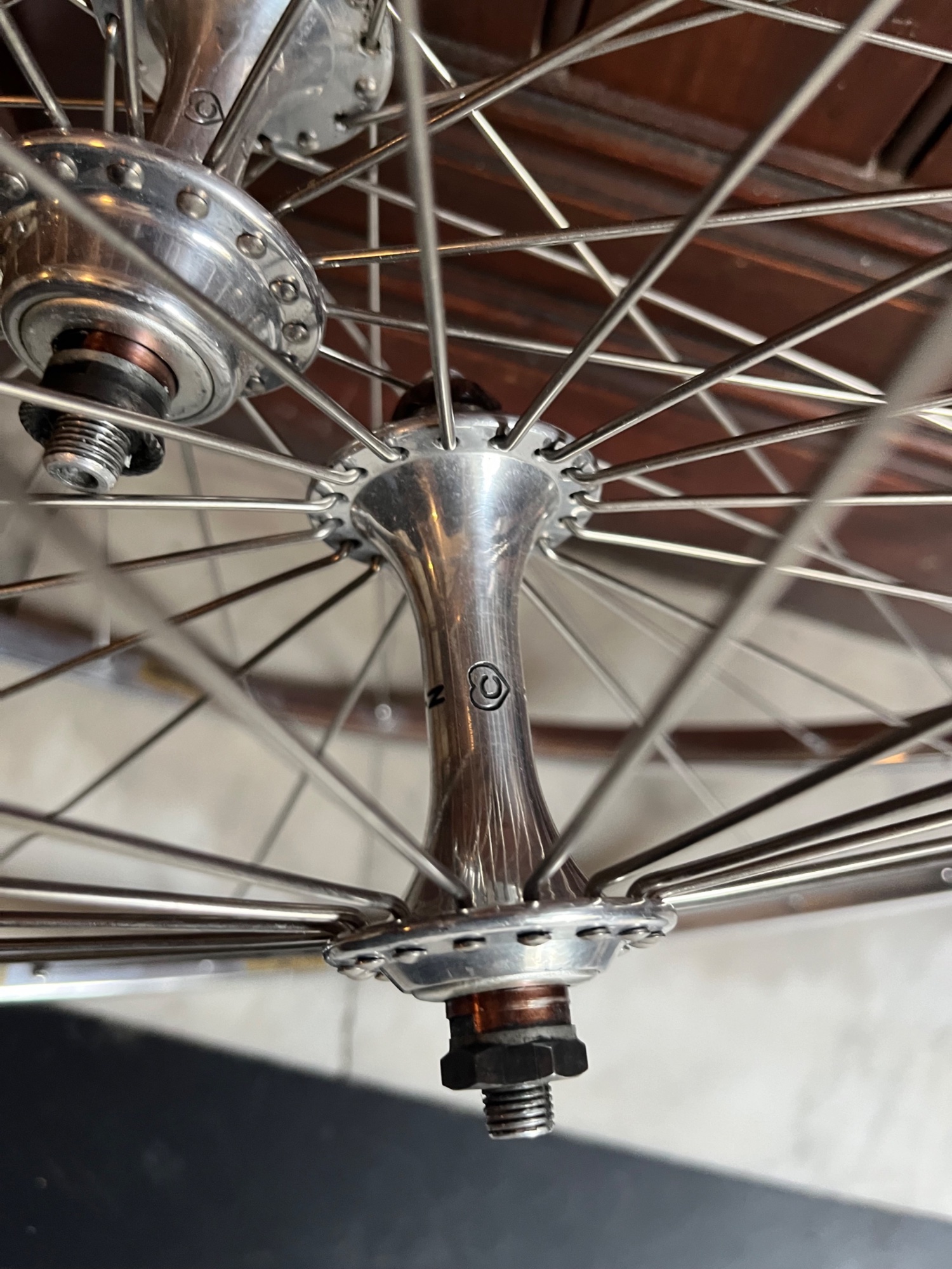

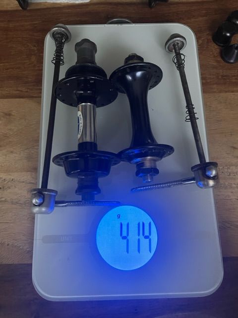

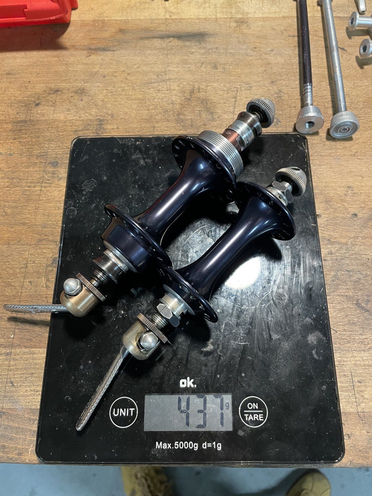

Die Pelissier und omas naben habe ich verglichen. Bei mir sind die omas leicht im Vorteil
Die Pelissier kommen mit den Schnellspanner auf 458g. Werde die Pelissier aber sicher bei meinem weiteren Leichtbauprojekt verbauen. Da kommen dann auch die CLB und die Huret Jubilee Schaltgruppe zum Einsatz. Bei dem coassin werde ich mehrheitlich auf italienische Komponenten zurückgreifen und beim Imholz Stahlrenner dann auf die französischen.

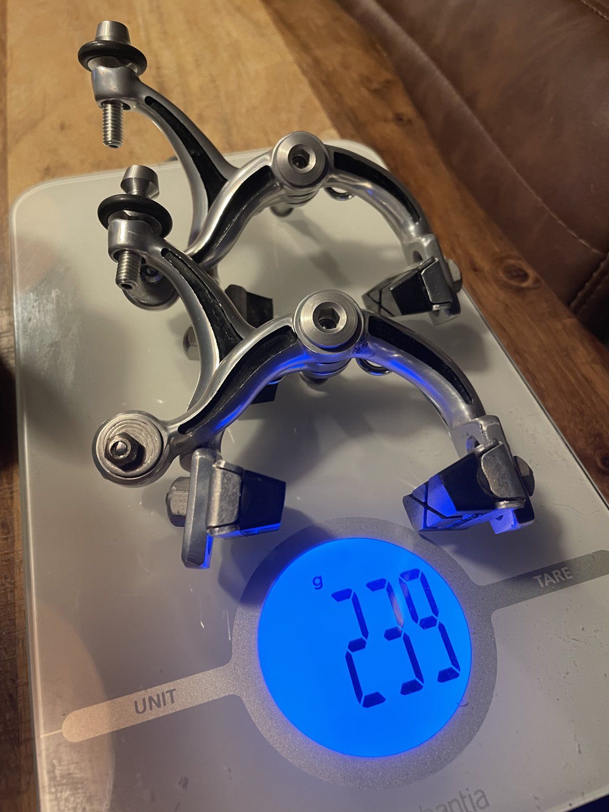

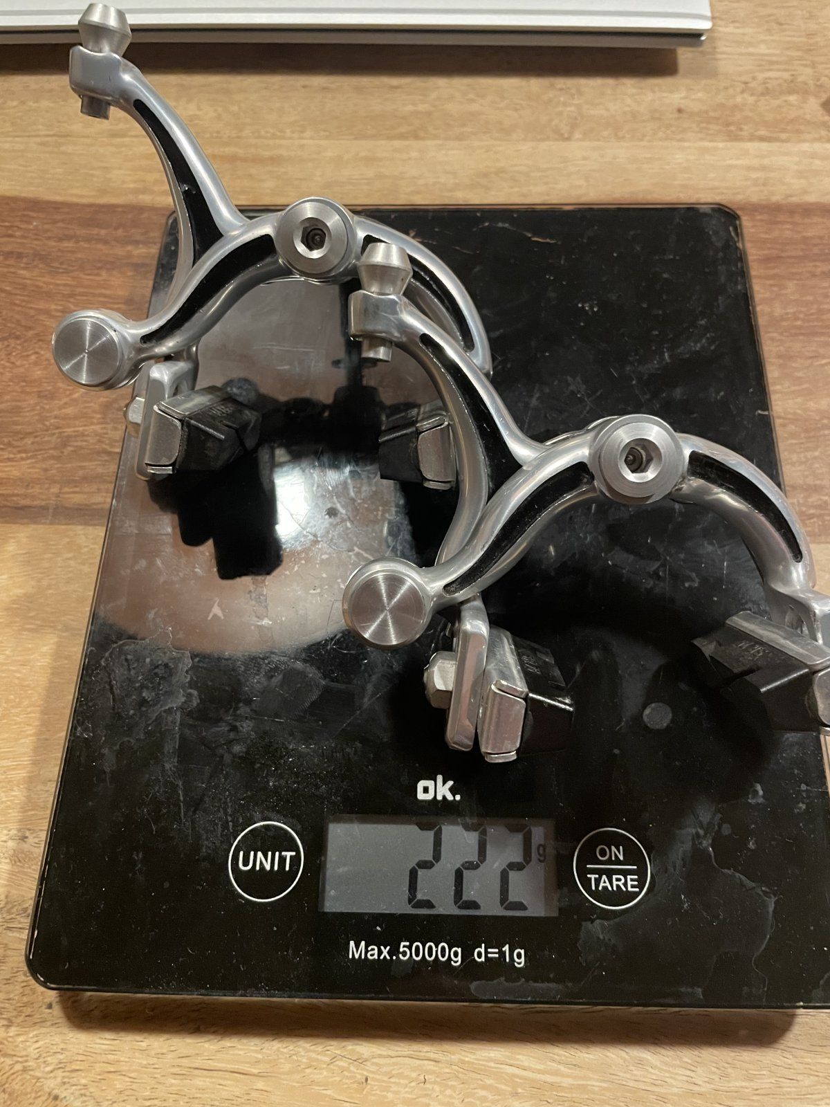

Das Bremsenset das ich modifiziert habe, ist auch schon schön leicht. Da muss ich nur noch wenig machen.
Speichen entweder ich finde noch Titanspeichen oder sonst die dt revolution.
Hast du da noch andere Vorschläge?
6,7kg sind ganz schön ambitioniert, wenn ich mein etwas schwereres Teledyne sub7 ansehe.. Aber sehr interessant, das verfolge ich mit Neugier.
Stimmt, ich hatte die Pelissier mit leichteren Ssp verheiratet und dann waren sie leichter.
Sind wirklich nur wenige gramm
Liess mir jetzt keine Ruhe und ich musste die Naben mal vergleichen. Die leichteste Kombo ist die vordere omas mit der hinteren pelissier zu kombinieren😅
VN omas = 112g
VN pelissier = 129g
HN omas = 206g
HN pelissier = 187g

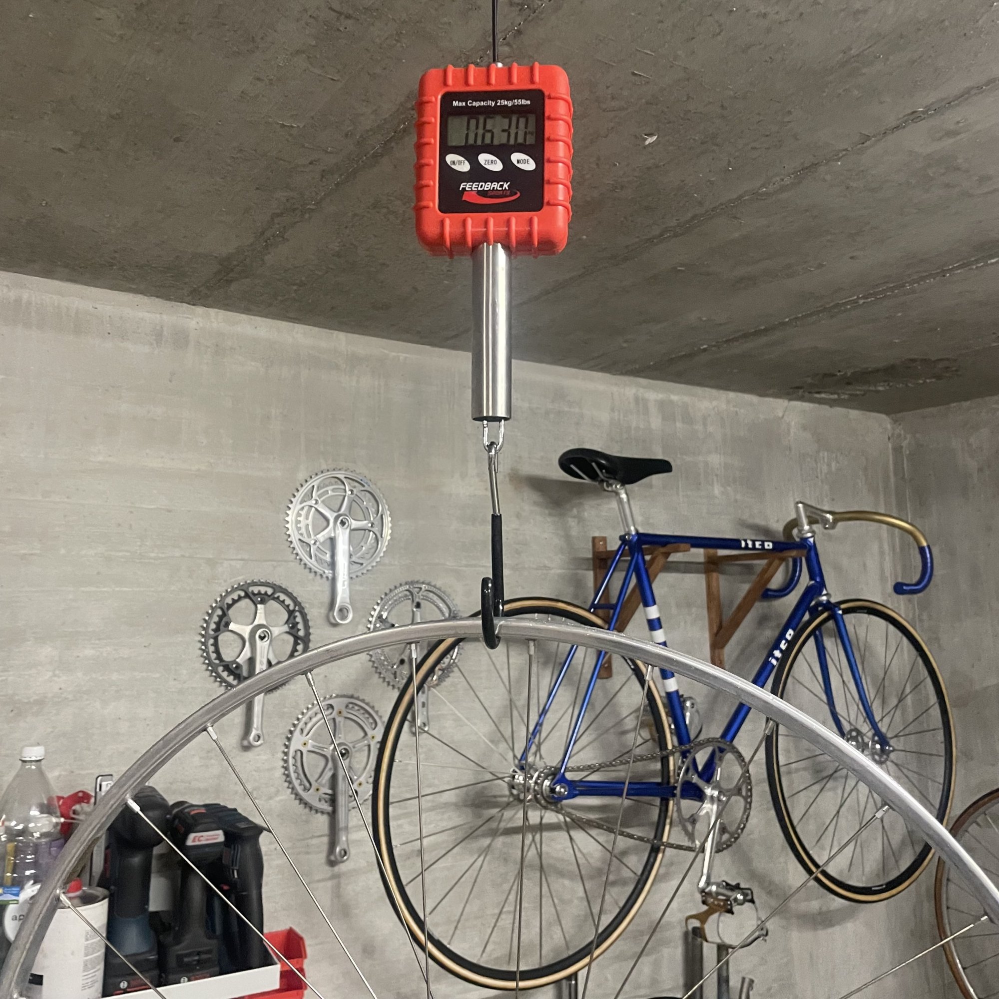

Der Laufradsatz bestehend aus Fiamme Ergal Felgen (28 Loch) und den schönen schwarzen o.m.a.s Naben wurde endlich mit DT Swiss Revolution 2.0/1.5 eingespeicht. Die Fiamme Felgen sind ja sehr weich, ich glaube nicht das ich mit diesen die Tremola runter fahre 😂
Das Gewicht von 1160g kann sich sehen lassen. Jetz noch den leichten Maillard Kranz und die Reifen drauf und dann kann ich das Coassin zusammenbauen.
Vorderrad 530g - radial eingespeicht Speichenlänge 290mm
Hinterrad 630g - links radial eingespeicht 288mm / rechts 3-fach gekreuzt 304mm
