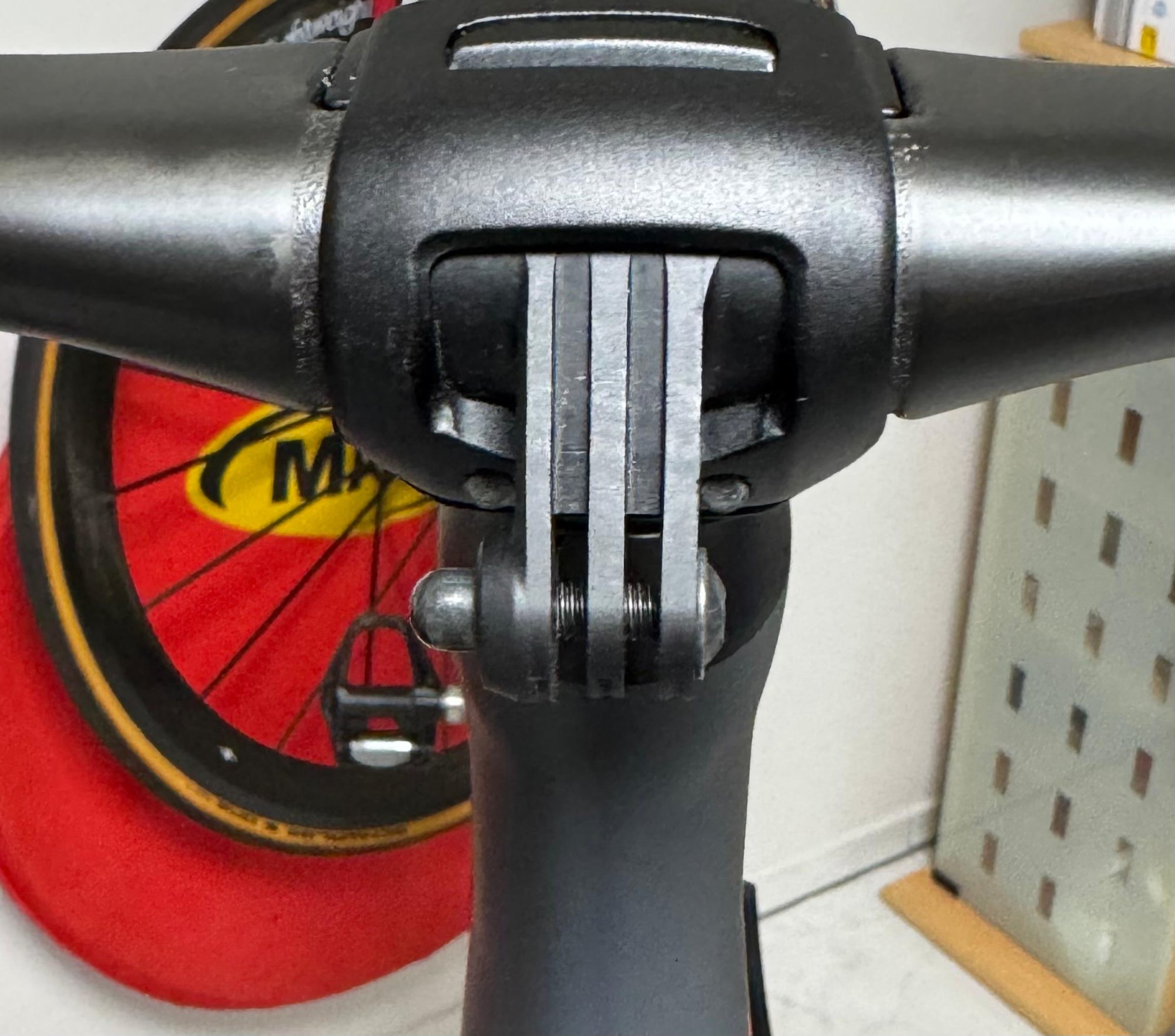

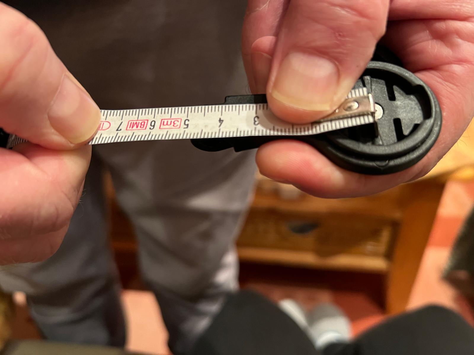

Bei mir geht es um diese, ca 75mm lang am besten mit austauschbaren Garmin Insert.
Im Wahoo Ace Thread Unterhält man sich auch gerade drüber, das Teil müsste schon stabil sein, der Ace wiegt ca 208g.

Also ich sehe da einen GoPro-Adapter, der irgendwie am Lenker befestigt ist. Dafür ließe sich recht einfach eine Halterung basteln, denke ich. Also wenn man dann einfach das passende GoPro-Gegenstück an der Halterung integriert. Die Klemmkraft/Haftreibung an der Verbindung ist entscheidend. Bei dem Hebel und dem Gewicht müsste man mal testen, ob es sich bei Schlaglöcher nicht nach unten dreht.

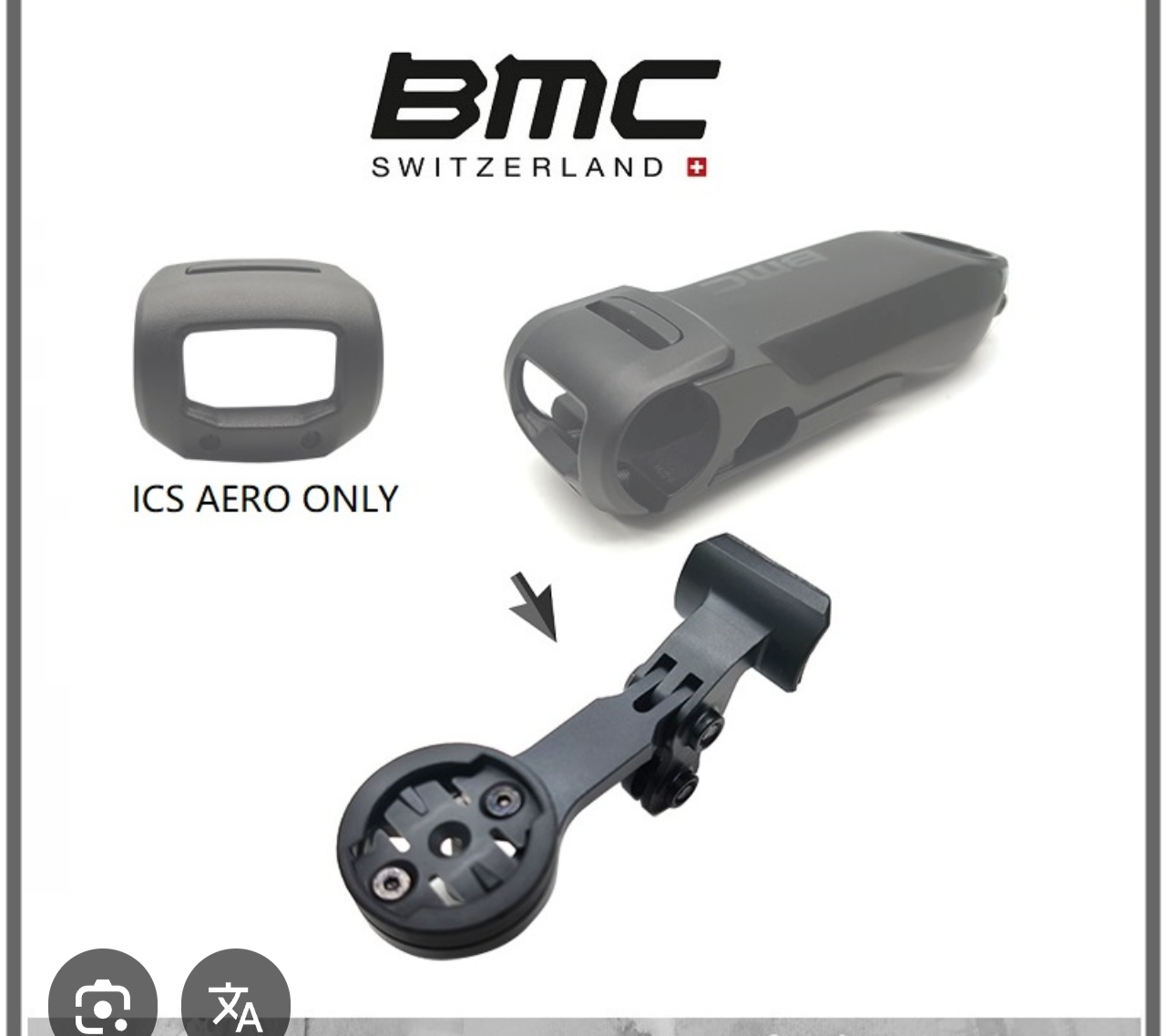

Ja so sieht meiner aus, der Edge 1050 ist 40g leichter und (noch) hält er gut. Dürfte nur etwas länger sein. Ob die Länge für einen Ace reicht weiß ich nicht, aber ich denke da könnte man denen die mehr als 1 Halter benötigen gut helfen 👍

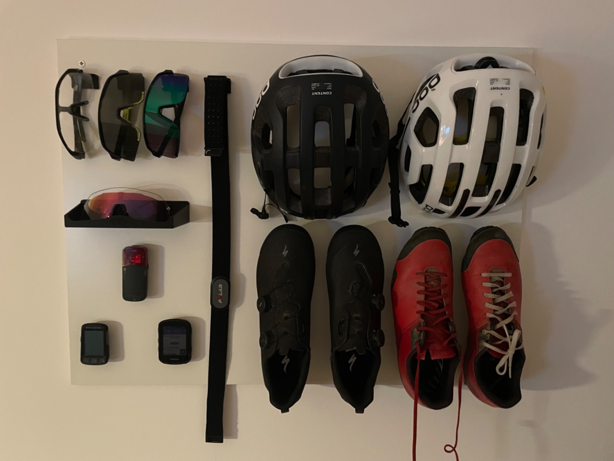

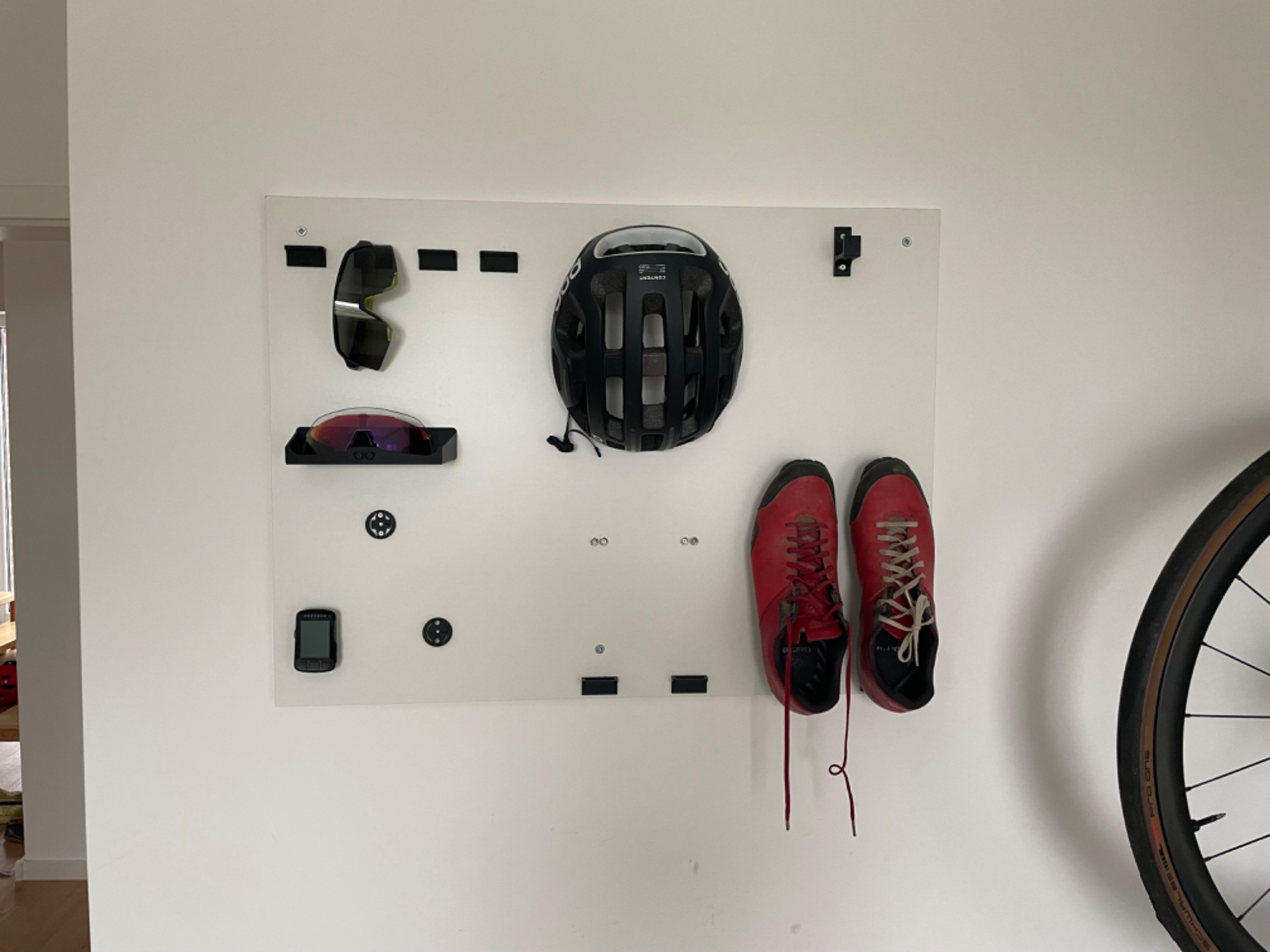

Mir ging auf den Senkel dass paar Sachen hier immer wild rumfliegen. Mit paar 3D Druck Haken, Schalen & GPS Pucks hab ich mir diese low Budget Halterung zusammengeschraubt. Die schuhe hängen am Magnet.
Nicht wunderschön, aber erfüllt seinen Zweck.
Edit: teilbestückt

Hab fast alles bei Etsy gekauft. Kann 3D Druck (noch) nicht selbst & will nicht immer die Kumpel nerven
Bei Bedarf teile ich gerne die links. Kann nachher auch nochmal Foto ohne die radsachen machen

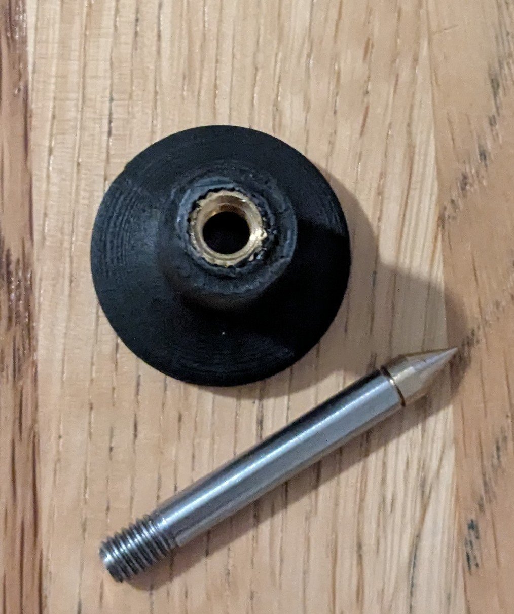

Ausbeute von heute Abend:

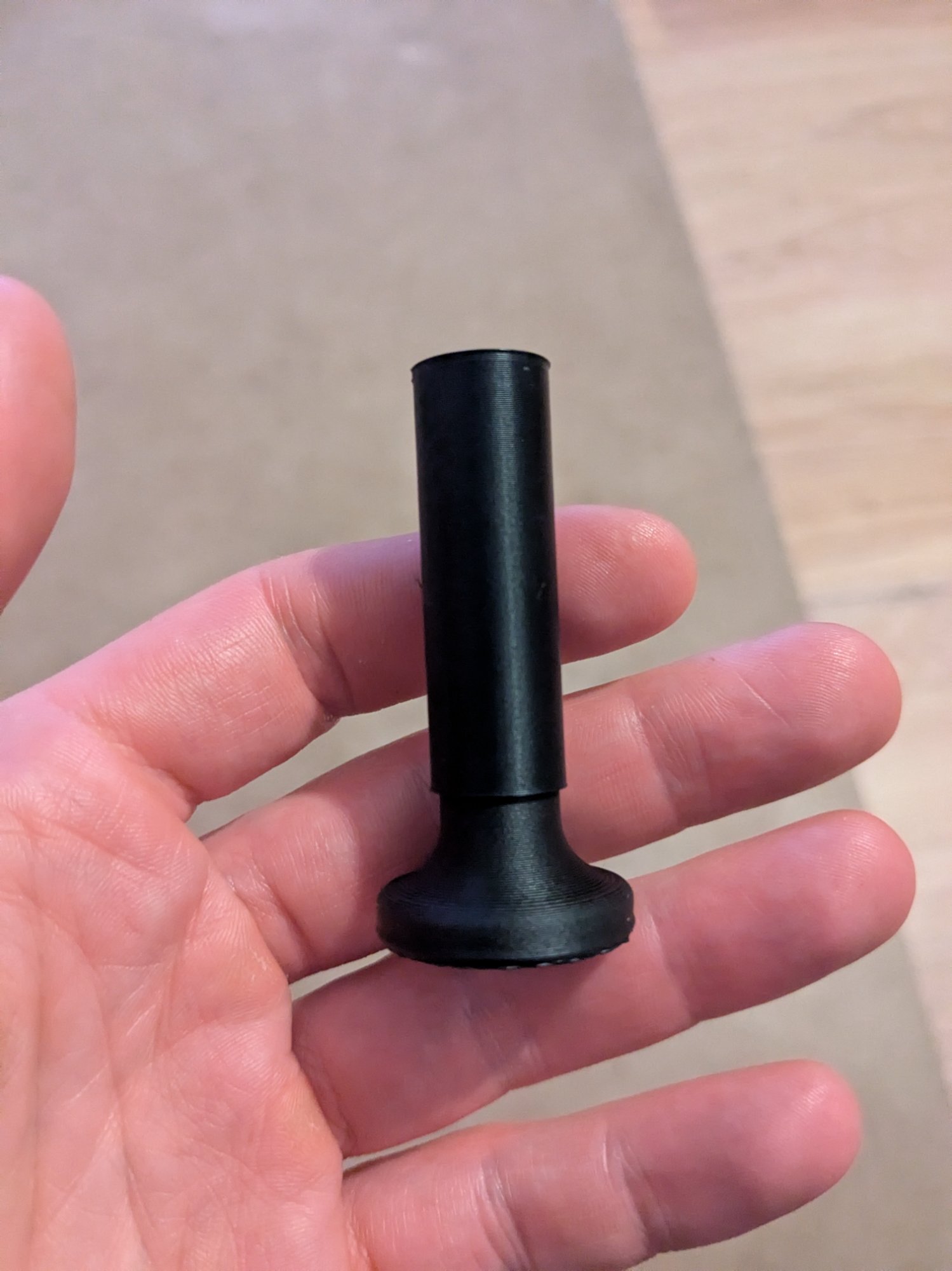

Die Metallhülse und der Plug sind von einem Dynaplug-Nachbau von AliExpress. Leider schlackerte die Hülse im Tubeless-Werkzeug, also habe ich mir selbst was gebastelt. Die Hülse ist mit Loctite in einen M5-Gewindeeinsatz eingeschraubt. Die Kappe ist Pressfit und lässt sich einfach aufstecken/abziehen. Wiegt mit Plug 12 g komplett.

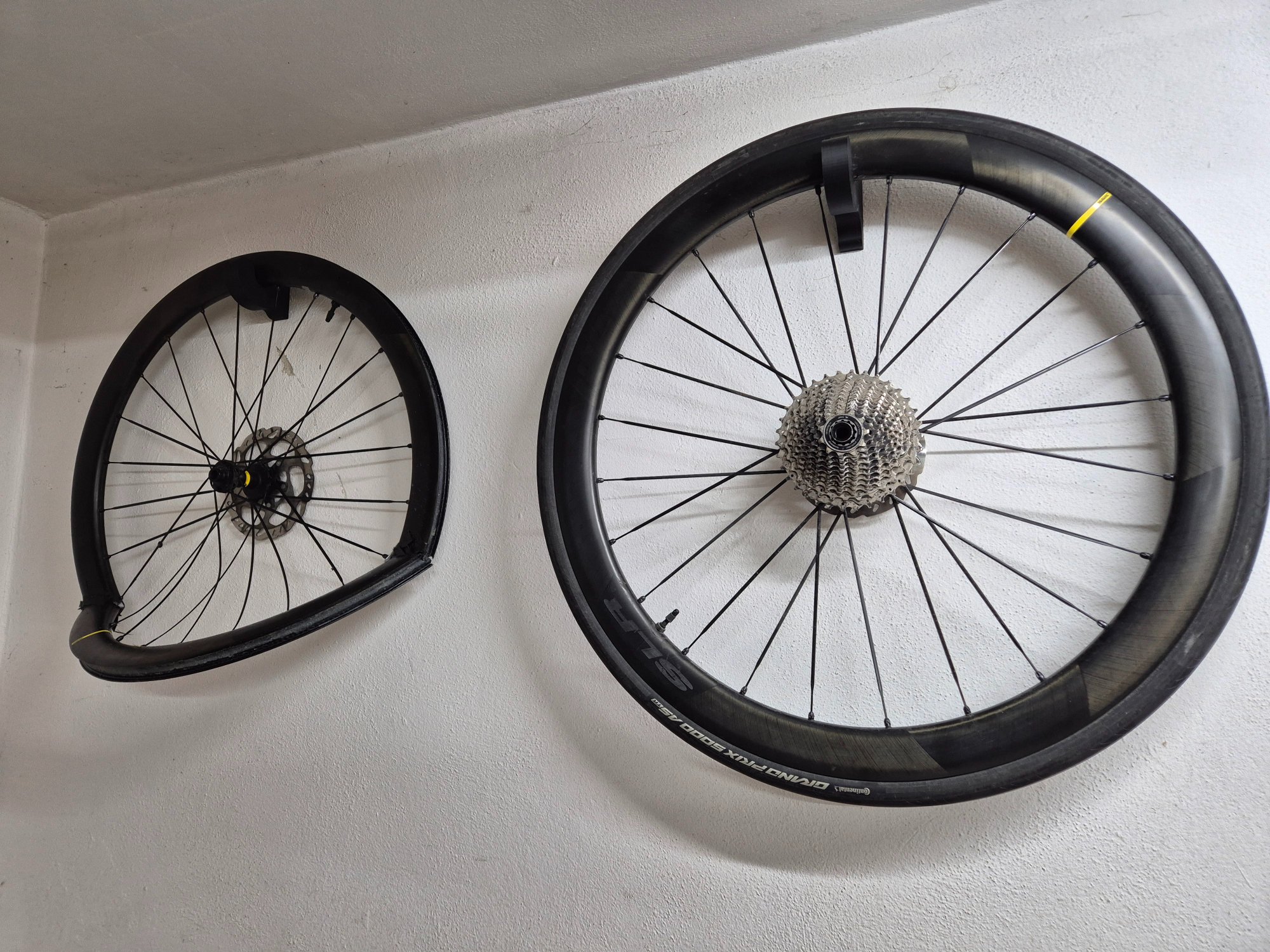

Ich hab mir einen Doppelhaken gezeichnet um einen Laufradsatz an die Wand hängen zu können. Zweiteilig mit einer an der Wand verschraubten Grundplatte, damit man keine Schrauben sieht. Außerdem mit leichtem vertikalen Versatz, damit die Laufräder etwas enger zusammenrücken können und passender Wölbung der Auflagefläche zur Felge.
