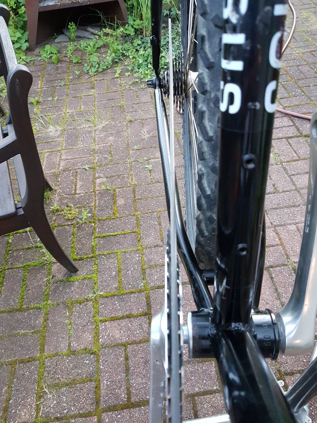

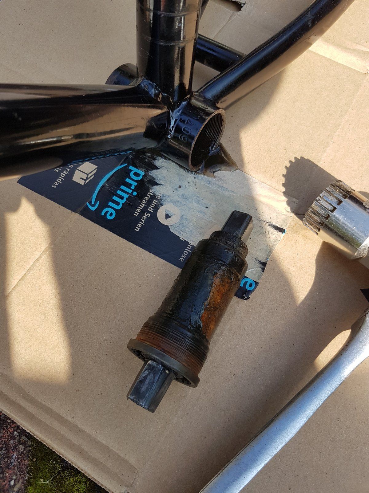

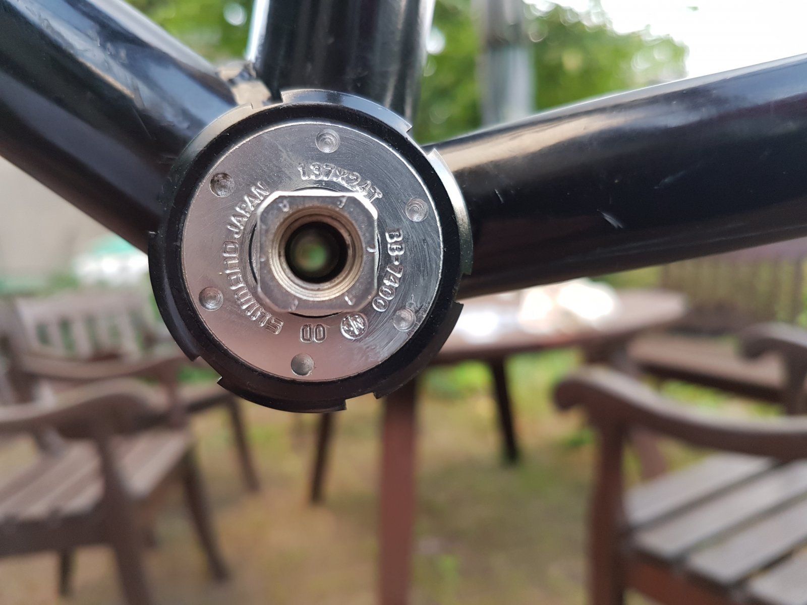

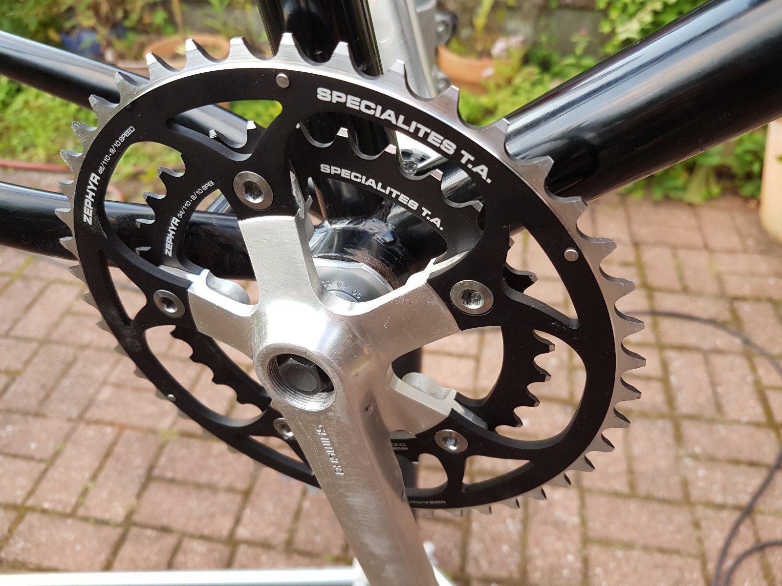

Hi Forum,
ausgehend von der Frage hier und Tipps hier im Forum habe ich mal ein bischen probiert.

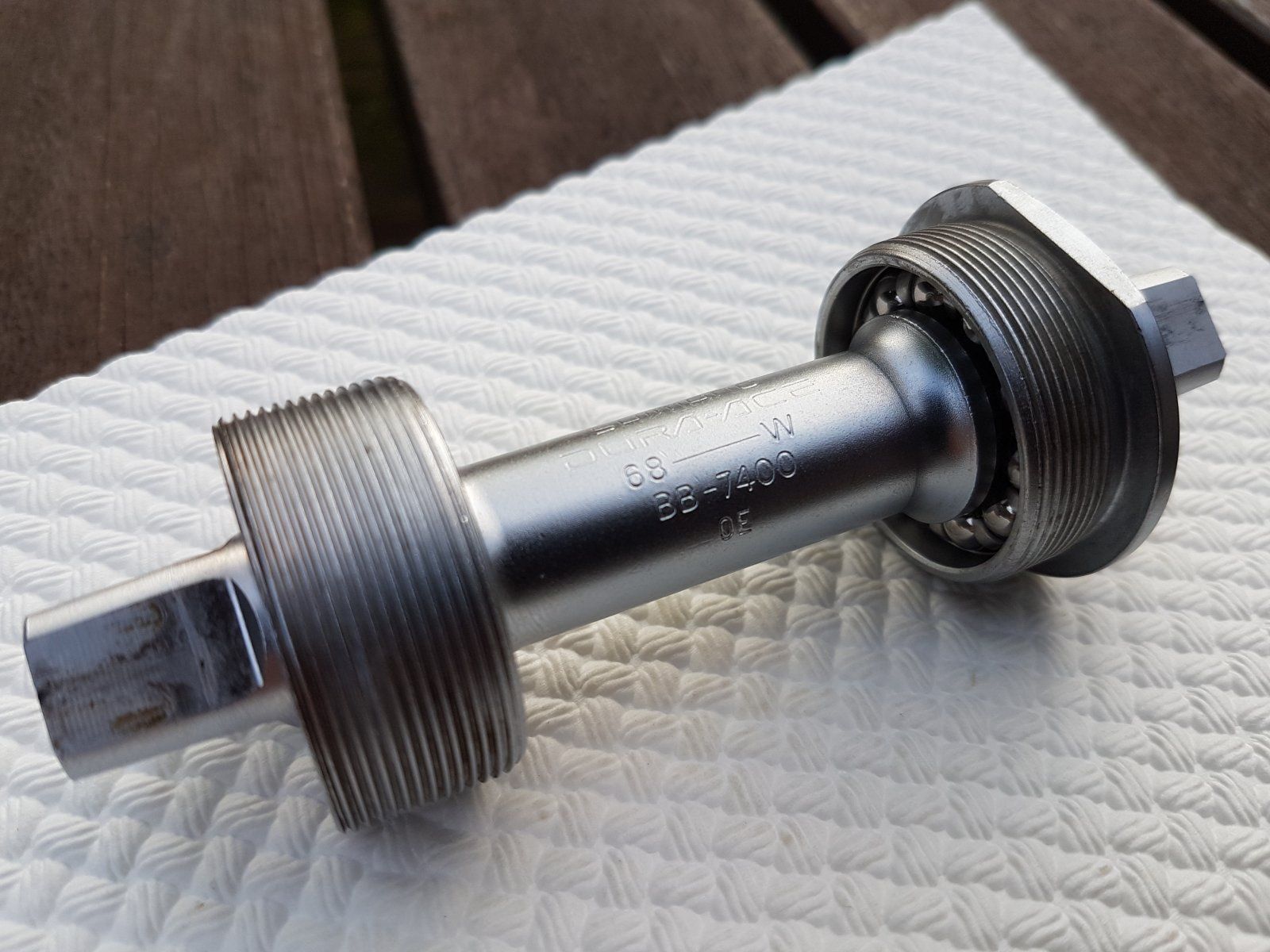

Ein 113mm Innenlager ist optimal. Falls es rechts an der Kettenstrebe etwas eng werden sollte, taugt ein DA BB-7400 Innenlager bestens, da die Welle asymmetrisch und rechts etwas länger ist.
Sehr gut geeignet sollte auch das Innenlager von NECO in 113,5mm sein.
Den Q-Faktor messe ich morgen aus und liefere nach.

Hi Forum,

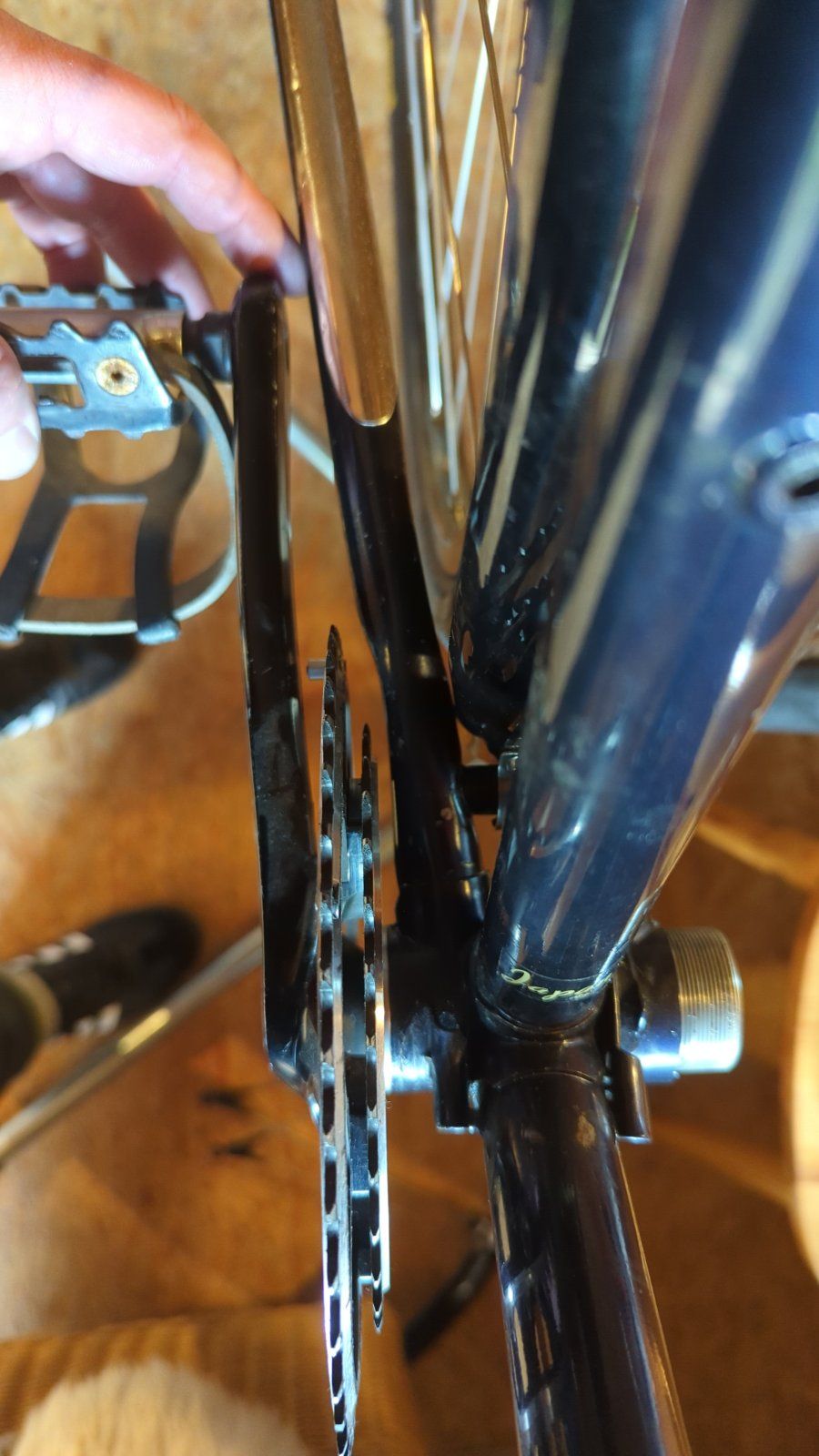

Ich fahre die gleiche XT Kurbel 2f(50/36) seit vielen Jahren mit 103mm Achse an zwei meiner Rennräder.
Hab ich heute ma Probe gesteckt.
M730 Kurbel an 7410 Lager mit 103mm.
Da sind die Aufnahmen für das kleinste KB aber arg nah am Rahmen.
Wie sieht das denn bei dir aus?
Das ist völlig vom Rahmen abhängig. Bei meinem mit 135mm hinten ist 113mm perfekt.
Beim Rennradrahmen ist alles von 103 bis 110 denkbar. Da hilft nur Ausprobieren, wenn man die optimale Kettenlinie sucht.
Ich habe mehrere Rahmen mit verschiedenen Innenlagern mit der Kurbel ausprobiert. Macht Spaß.
Aktuell habe ich ein zwischenzeitliches, asymmetrisches BB7400 wieder ausgebaut und ein symmetrisches BB UN70 mit 113mm verbaut.

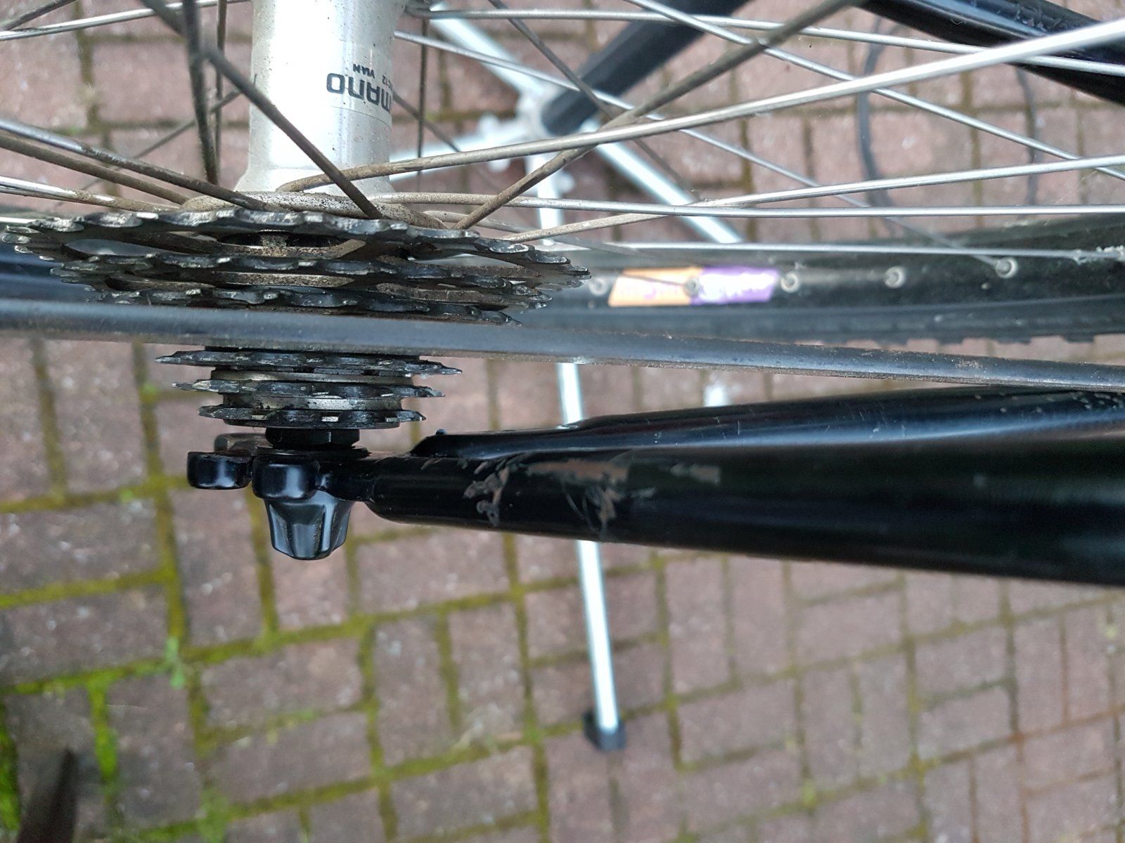

Ich war zwar nicht direkt gefragt, aber dennoch:
Token BSA JIS (Carbon-Hülse) 103 mm + 1 mm Spacer (Shimano für 10f Kassetten zweckentfremdet) rechts
FC-M730 2-fach genutzt
Kettenlinie 42,9 mm
Q-Faktor rechts 72,3 mm
Q-Faktor links 72,7 mm
Q-Faktor Summe 145 mm
zwischen 2,5 und 3 mm Luft zwischen Rahmen (Gazelle AB-frame von 1983) und kleinem KB (34 Z.)
Ohne Spacer war mir das kleine KB zu dicht am Rahmen.
