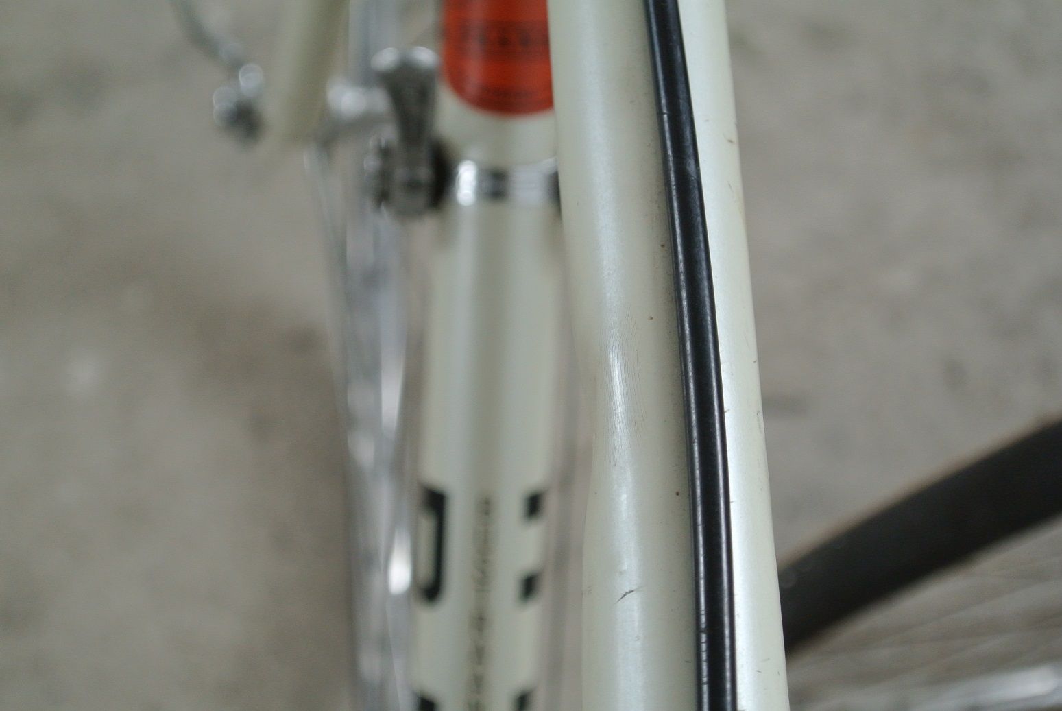

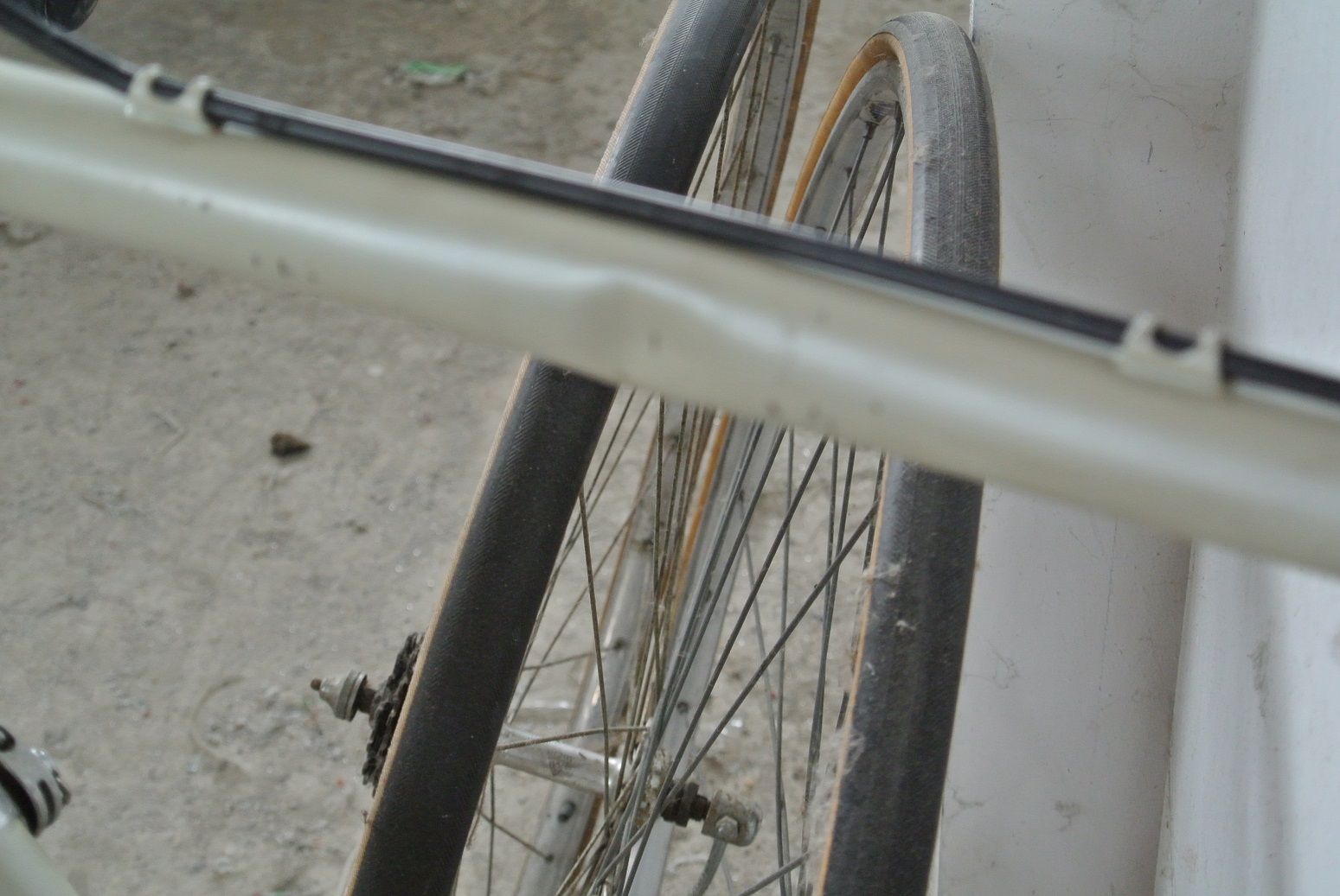

Mal ne andere Möglichkeit
Vorher
nachher nur ausgebeult ohne Zinn

Verstehe ich nicht - das Rohr hat auf beiden Fotos eine Delle, aber auf dem zweiten auch noch einen Knick?
Du meinst auf dem letzten Bild an der vorderen Bremszugführung rechts?Wenn ja,das ist eine optische Täuschung durch das Steuerrohr.
Deshalb,grande Missverständnis.Ich hatte die 2 letzten Bilder vom Schmachtfone rübergeschubst,ich kann die bei mir sehen.
Ich mach noch mal neue.
Vorher

Ohne die "Nachher"-Bilder gesehen zu haben, das ist doch ein ganz anderer Fall. Das ist keine kleine Scharte zum Auszinnen oder Verfüllen mit Silberlot, sondern eine Riesendelle. Ich wette, das Rohr knickt "über's Knie" wie nix. Sachte weiterfahren, wem's beliebt oder Container, egal wie die "Nachher"-Bilder aussehen. Butterweich.
