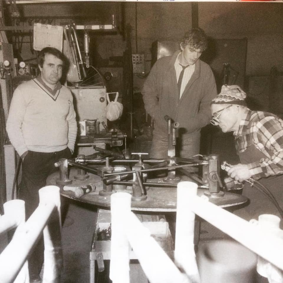

Domenico Calzone aus Turin, Schuler Giuseppe Pela s.
salone (di bicicletta? wohl...) milano 1979
7,100 kg Rennrad
aus Columbus 6/10
Rahmen & Gabel 2,085 kg
vier Arten von Lot!!!! 🧐 🔥
