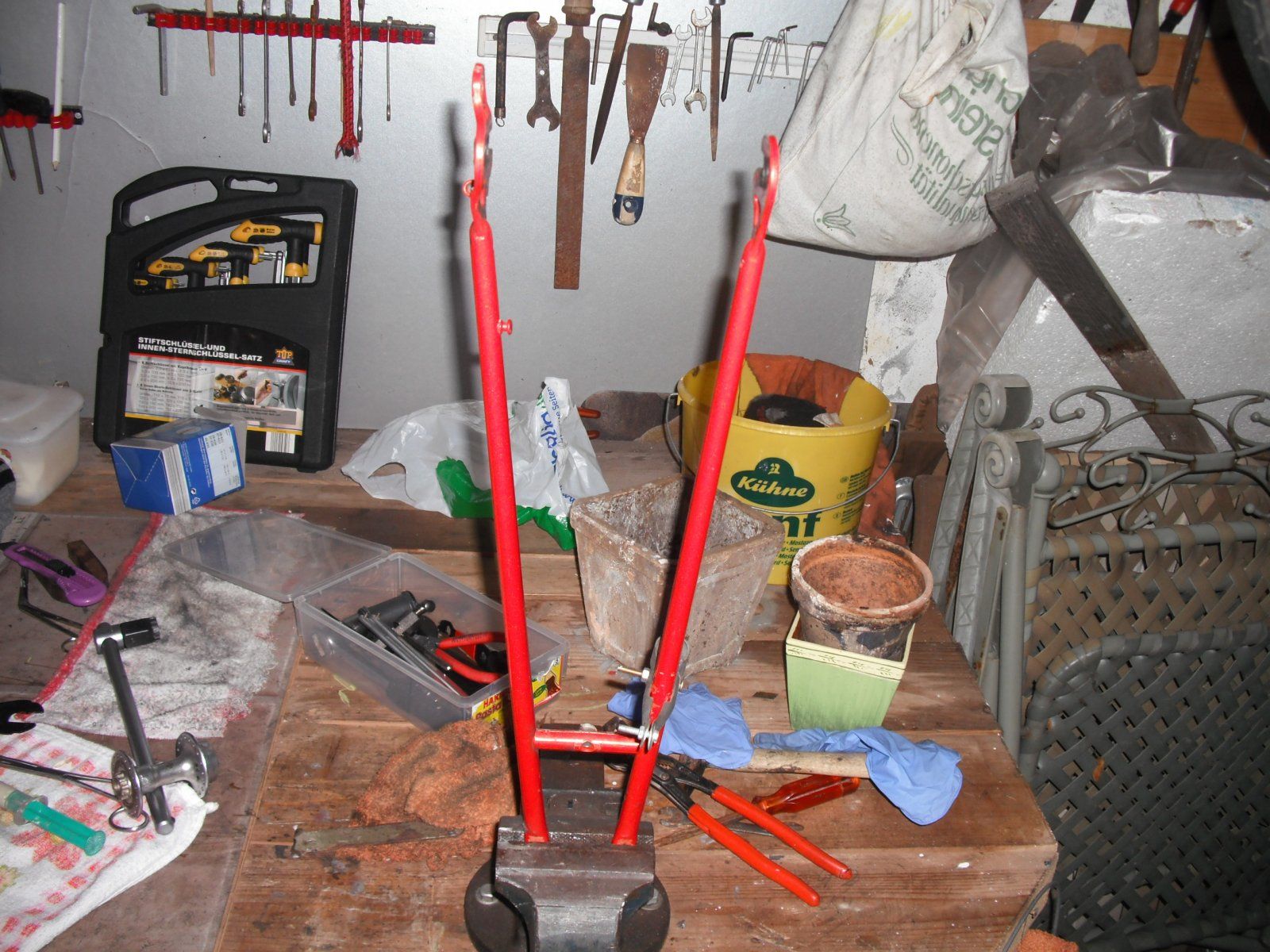

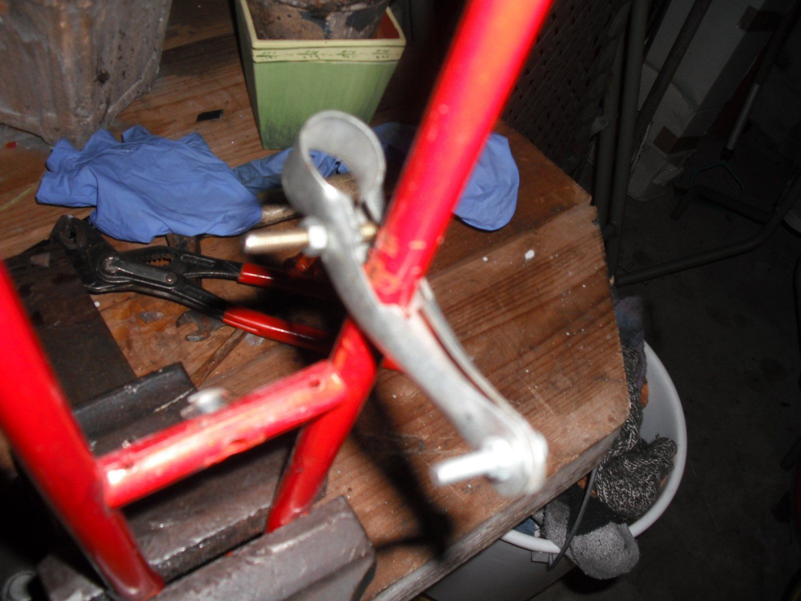

Na, da habe ich spontan so einiges gefunden

Die Idee mit dem Brettchen als Gegenhalter für Messerspeichen ist nicht schlecht. Kudos !
