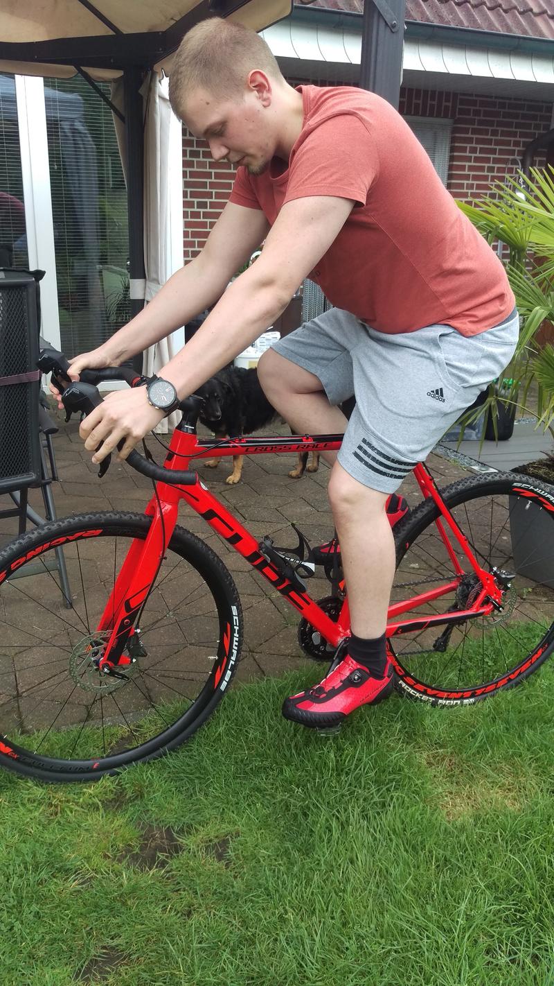

Ich habe ein paar Bilder angehängt und wollte, obwohl es wahrscheinlich hier ein bisschen nerven wird fragen, ob der ein oder andere mal grundsätzlich was zu dem Rad / Körper Verhältnis sagen kann, passt das so grundsätzlich oder hat mir der Verkäufer was die Rahmenhöhe / Kompatibilität des Rads angeht kompletten Quark erzählt? Und ob es eventuell sogar ein paar Verpesserungsvorschläge bei der Einstellung, dem Vorbau o.Ä. gibt. Eventuell ist das auch alles nur reine Trainingssache, dann wäre ich natürlich auch beruhigt.
Bei den Bildern habe ich mich echt schwer getan die tatsächliche Fahrposition abzubilden, deswegen bin ich Teilweise auch ein paar langsame Runden im Garten gefahren 😛

Na dann mal herzlichen Glückwunsch und pass auf, dass es nicht geklaut wird... ^^ Ob die Beschwerden wegen der Rahmenhöhe kommen, weiß nicht. Aber ein Blick ins Internet zeigt, dass es dein Rad wohl "nur" in Rahmenhöhe 59 und 62 gibt. Selbst wenn 60 laut Tabelle vielleicht passender wäre, das ist dann halt die Entscheidung ob man die kleinere oder die größere Rahmenhöhe nimmt, und wenn man dann die "kleinere" nimmt um etwas wendiger zu sein, spricht doch nichts dagegen oder? Oder du hättest ein ganz anderes Rad, was es exakt in 60 gibt nehmen müssen... Wobei ich das immer ein bischen fraglich finde nur die Beinlänge als Maßstab zu nehmen... Was macht denn jemand der kurze Beine und nen langen Oberkörper hat ^^, sowas gibts doch bestimmt auch...
Erst mal Glückwunsch zum Einstieg in einen tollen Sport / Hobby.
Ich hatte vor 8 Monaten auch mit einem Crosser angefangen, weil ich dachte der sei vielseitiger einsetzbar. Mittlerweile bin ich aber schon auf Rennrad umgestiegen und der Crosser wartet auf weitere Einsätze...
Zu deinen Beschwerden: Ja, die werden in erster Linie davon kommen, dass du es einfach nicht gewohnt bist! Und dagegen hilft erst einmal nur eines: Fahren!
Die Rahmengröße sollte dir eigentlich passen, ich bin 185cm mit SL 89~90 und habe beide Räder in 58cm. Allerdings ist das Rennrad länger wie mein Crosser und auf dem Renner fühle ich mich wohler - gerade auf längeren Strecken.
Wenn ich nach deinen Bildern urteilen sollte, würde ich sagen, dass der Sattel etwas höher kann, die Kniestreckung könnte bei senkrechtem Pedal etwas mehr sein. Das musst du aber selbst testen womit du gut klar kommst. Auch kannst du versuchen den Lenker tiefer zu setzen (Spacer über den Vorbau setzen oder Vorbau umdrehen), ich selbst habe nach langem Testen herausgefunden, dass ich mit mehr Überhöhung besser zurecht komme.
Ansonsten wünsche ich dir viel Spaß mit dem Cube.
P.S.: Gegen das "Kribbeln" in den Fingern: Versuche möglichst locker in den Schultern und Nacken zu bleiben, man strengt sich da gern etwas an um eine "richtige" Sitzhaltung zu halten. Auch hilft es mir öfter die Griffposition zu wechseln. Überwiegend greife ich auf den STIs, wechsle aber auch immer mal in Unter- und selten auch in Oberlenker. Und nicht permanent im Sitzen fahren, immer wieder mal, zumindest kurzzeitig, in den Wiegetritt gehen.

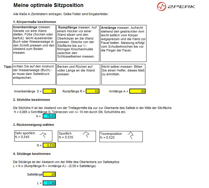

Ich habe nochmal zusätzlich Bilder ohne Fahrer gemacht, damit man das Verhältnis von Sattel zu Lenker sehen kann und habe auch in einem mal ein paar andere Maße vom Körper genommen und in ein Tool welches ich im Internet gefunden habe eingegeben.
Bei der Sitzhöhe liege ich aktuell ca. 2cm unter dem vorgegebenen Wert.
Bei der Sitzlänge liege ich ca. 2cm über dem Wert.
So sieht das Rad aktuell aus, auf dem Bild habe ich den Sattel schon ca. 2cm weiter nach vorne geschoben, als es auf den Bildern oben noch der Fall war.
Edit: Danke auch an Sadwick, die Einschätzung mit dem Sattel würde ganz gut zum unten stehenden theoretischen Bericht passen :daumen: Ich habe mich halt auch für den Crosser entschieden, da ich bei der Routenwahl flexibel bleiben wollte, mal schauen wie sich das alles noch entwickelt, macht soweit ja schonmal einen riesen Spaß.
Das Bild ist etwas "von oben" aufgenommen, daher erkennt man nicht soo gut. Ich schätze aber mal, dass Sattel und Lenker auf einer Höhe sind. Außerdem sieht es so aus, als stehe die Sattelnase nach oben. Das würde ich erstmal in Waage drehen.
Du sitzt m.M. zu gedrungen auf dem Rad. Ich würde den Vorbau mal testweise umdrehen und evtl. einen längeren Vorbau montieren.

Mir scheint der sattelabstand zum Lenker nicht ganz zu stimmen, ich glaube, Du sitzt etwas zu weit hinten.
Als Faustregel gilt: Wenn die Kurbel auf neun Uhr steht sollte die vordere Kniescheibe genau lotrecht über der Pedalachse stehen.
Um das zu prüfen, kannst Du ein Gewicht an eine Schnur hängen und das Lot von der Kniescheibe zum Pedal fällen.
