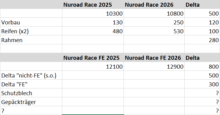

Jetzt gibts am neuen Nuroad 2 Punkte wo ich noch unsicher bin:
1. deutliches Mehrgewicht (+0,8kg bis +1,3kg) gegenüber den Vorgängern. Hat sicher mehrere Gründe (etwas mehr Reifenbreite, andere Schutzbleche, Integration mit neuem Vorbau, neuer Rahmen, aber komplett nachvollziehbar ist es mir in Summe aktuell nicht).
Ist das Gewicht in diesen Gewichtsregionen überhaupt relevant? Wenn man von einem 8Kg Rennrad auf ein solches Rad wechselt ob das 11,5 oder 13kg plus Seitentasche (mit Laptop usw.) hat? Bei einem Rennrad wären 1-1,5Kg schon viel.

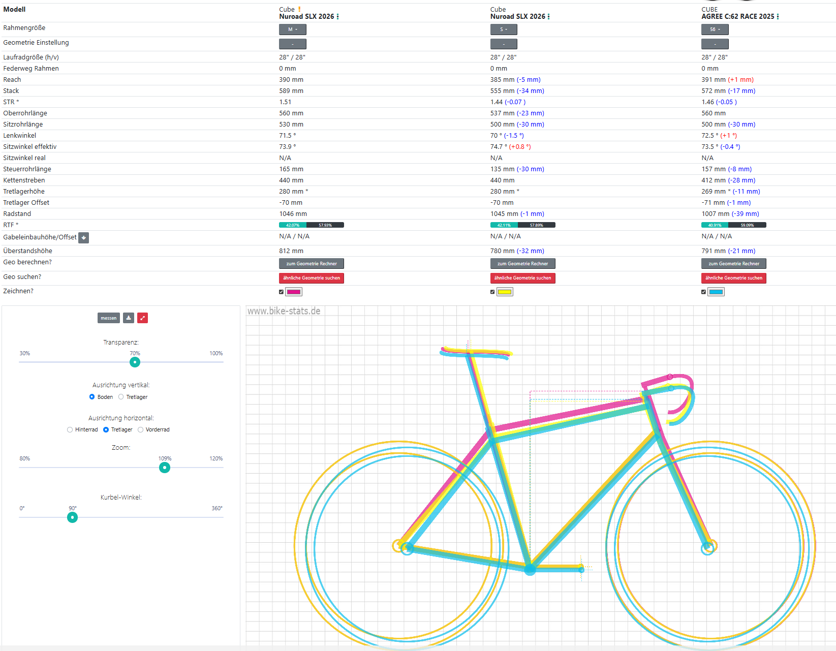

2. längeres Sitzrohr - welche Größe nun?
Der neue Rahmen hat ein längeres Sitzrohr (von 507mm auf 530mm gewachsen). Cube-Rechner empfiehlt bei 1,78m/SL85cm die Größe M (56).
Wenn ich das allerdings mit meinem Agree vergleiche entspricht die Nuroad Größe S ja eher dem 56er Agree und die Nuroad Größe M ist ja ungefähr ein 58er Agree.
Verstehe nicht den Sinn, dass ein Gravelbike ein höheres Oberrohr als ein Rennrad hat. Die Überstandshöhe beim Nuroad-M wäre 2cm mehr als Agree-56.
