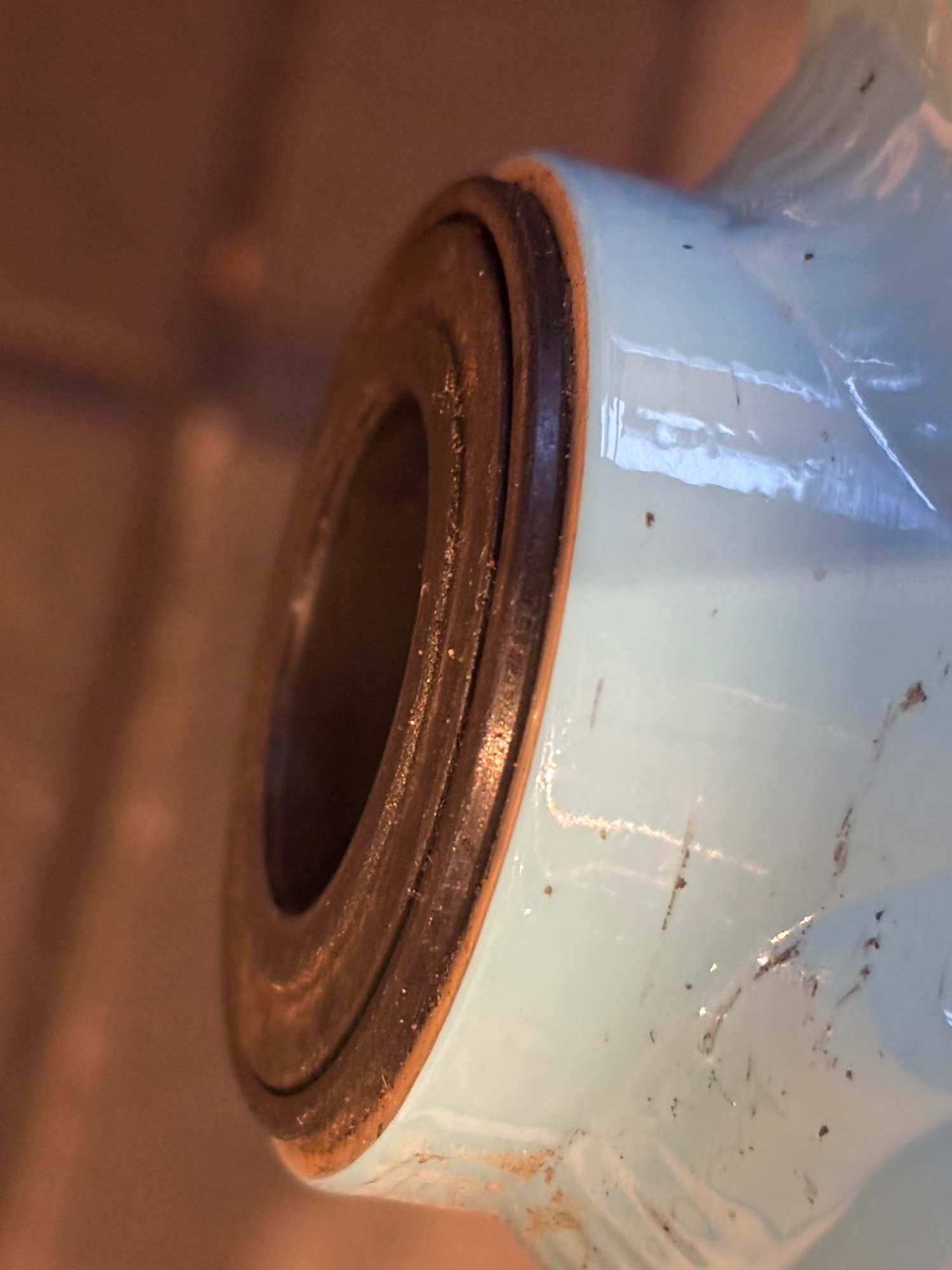

Hallo zusammen,
ich möchte an meinem Rad die vorhandene Acid Gravel Pro Kurbel gegen eine GRX810 tauschen.
Das vorhandene Lager baut aussen mehr auf als auf den Fotos von 'normalen' BB86 Lagern zu sehen ist.
Laut Spezifikationen ist ein Shimano BB-RS500PB verbaut.
Weiß jemand, ob Cube da sein eigenes Süppchen kocht und da modifizierte Teile verwendet?
So fehlt mir auf jeden Fall Breite und ich denke, dass ich das Lager mit tauschen muss.
Danke!
Re: Cube Nuroad Pro 2025 Kurbel tauschen
Die Acid kommt doch aus dem MTB und ist dann wohl eine MTB Standard Welle und da passt die GRX nicht

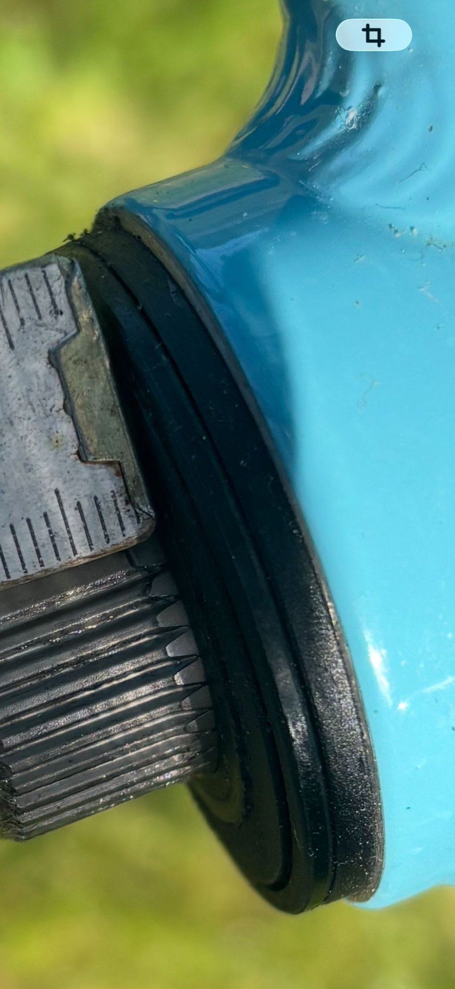

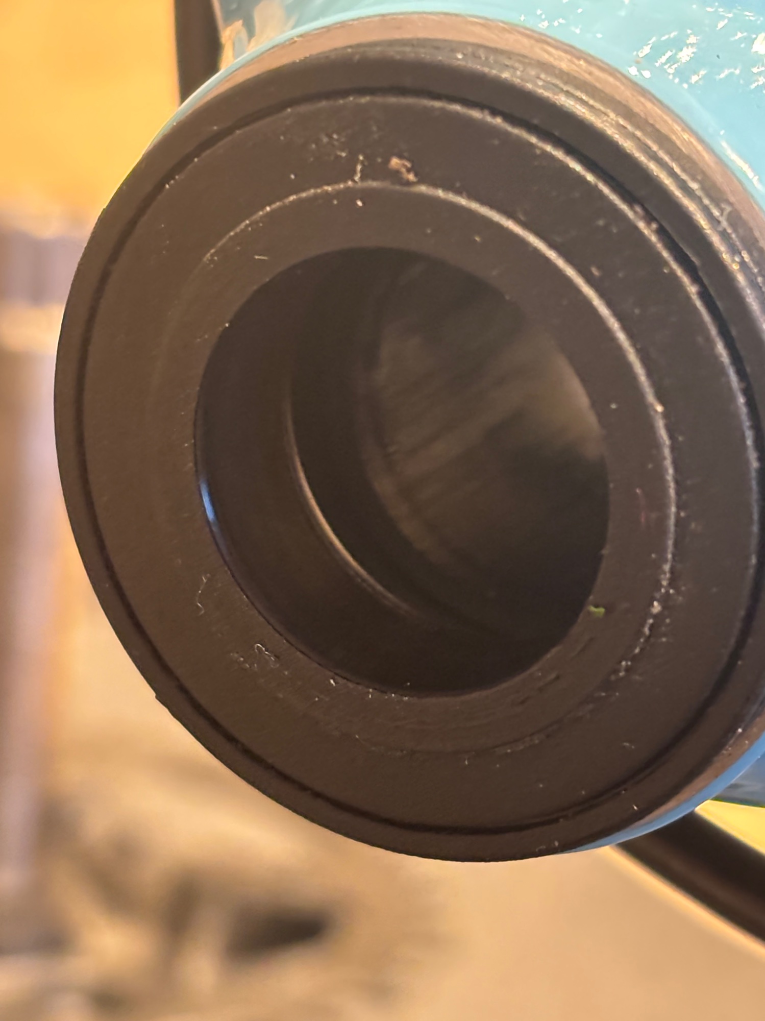

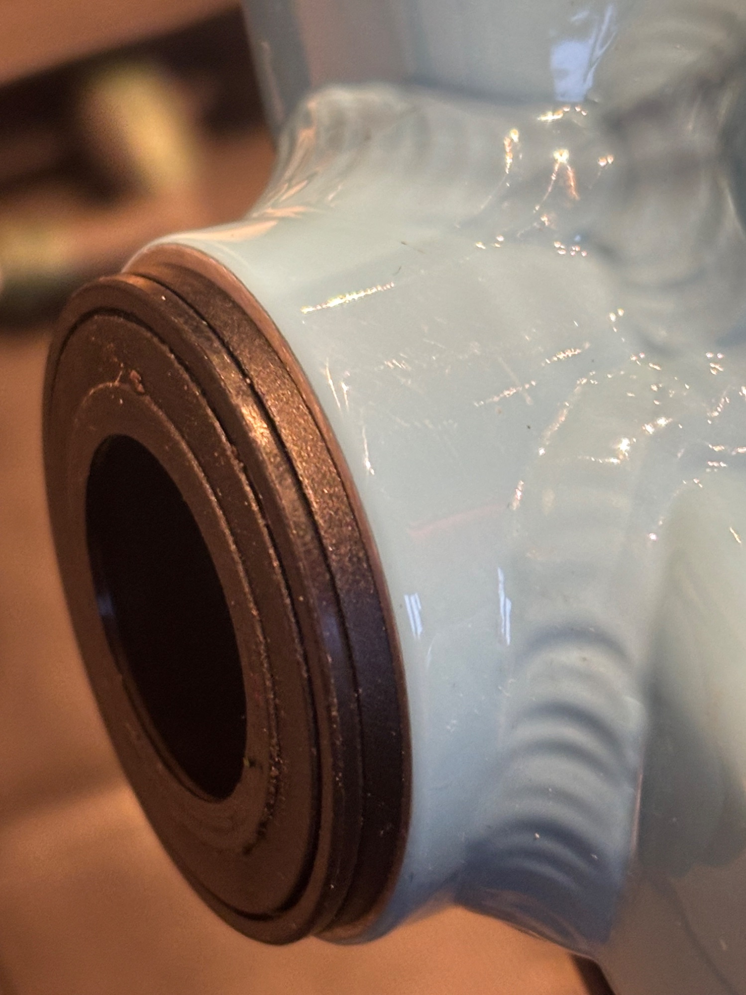

Ist das ein E-Bike?
Nein, kein E-Bike
Breite ist so 93,5. Man sieht ja auch auf einer Seite, meine ich, dass da ein Spacer drin ist.
Bekommt die Fachwerkstatt den ohne Beschädigungen raus, oder ist da ein neues Lager fällig?
