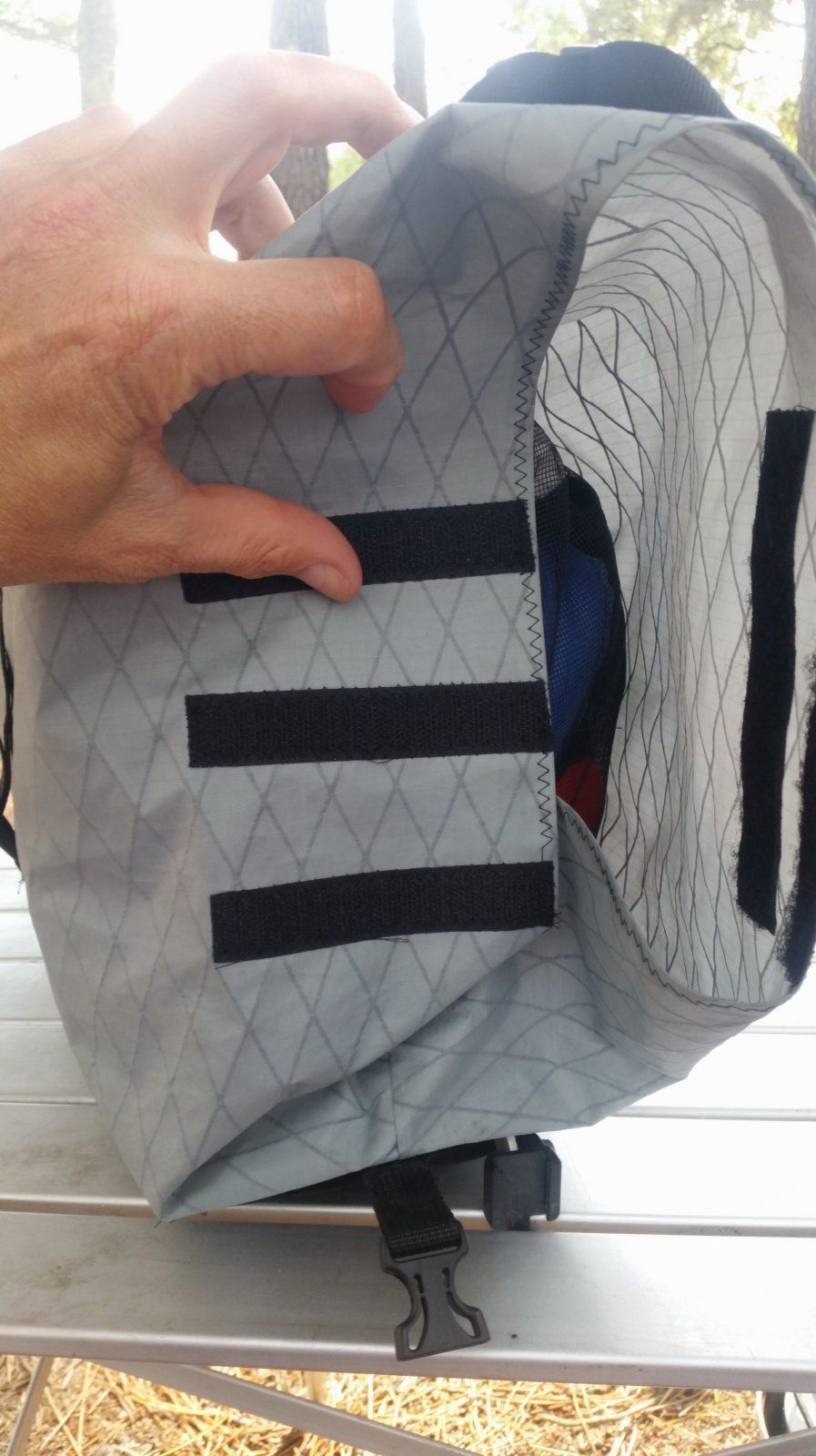

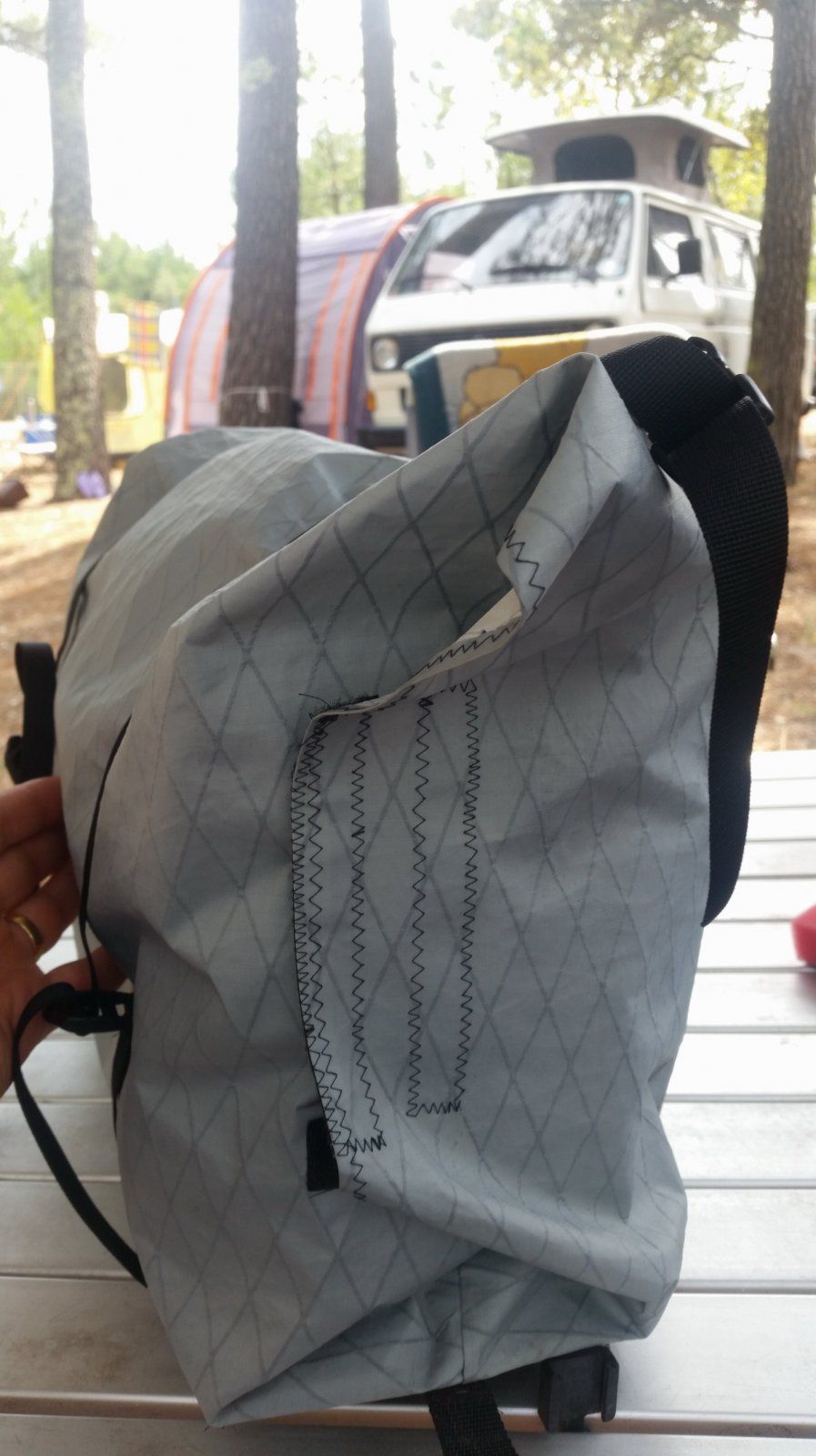

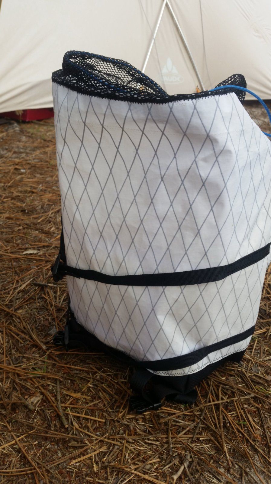

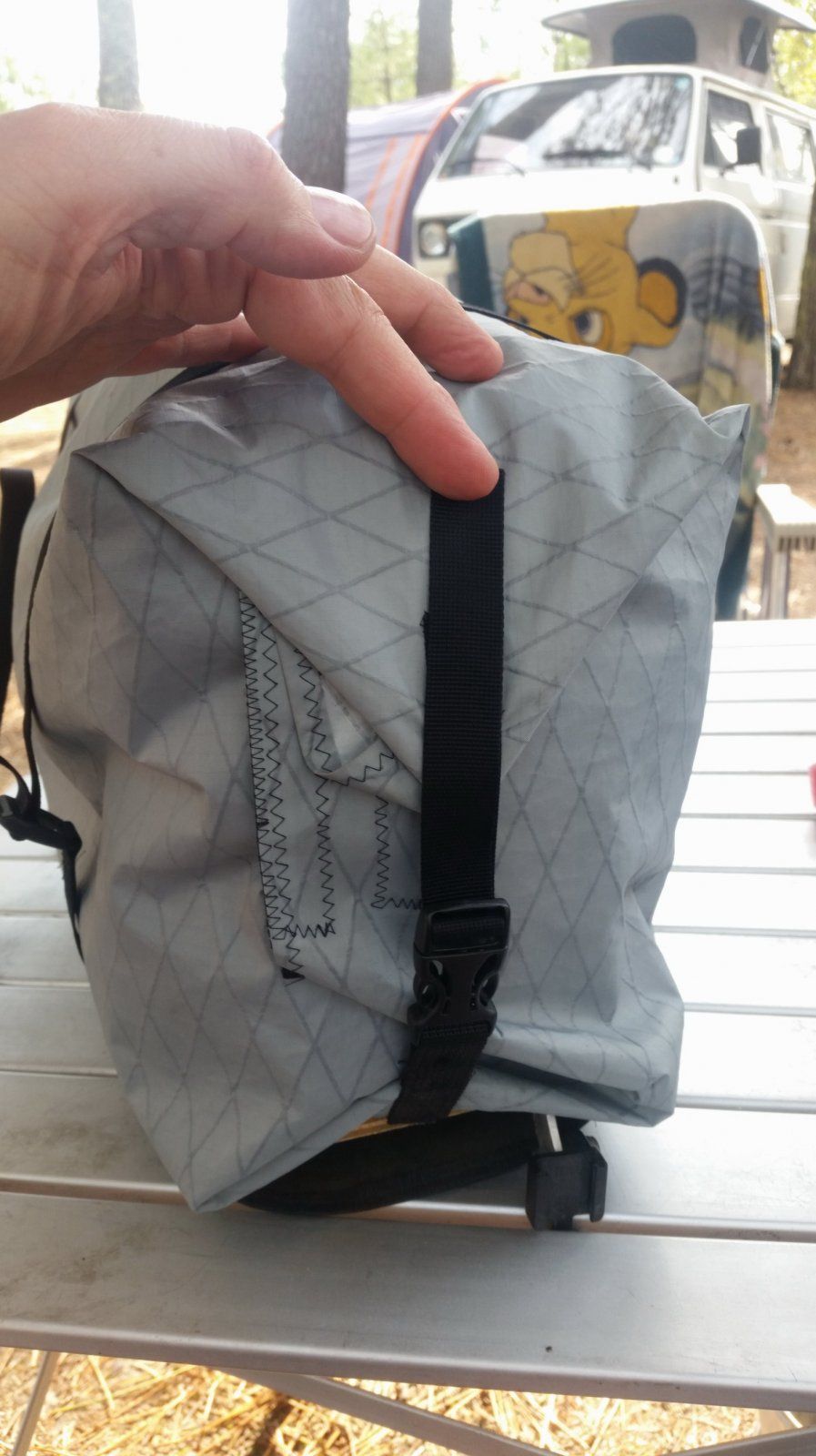

Lightweight - Selfmade.

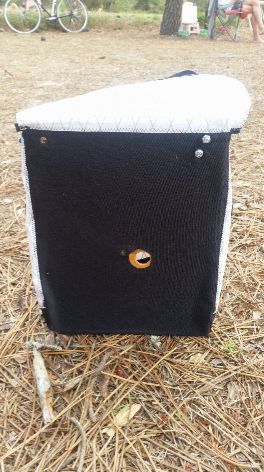

Die hintere Tasche wiegt 430 gramm mit dem Sperrholzboden und dem Lampenhalter.
Der Sperrholzboden ist mit Leinöl mehrfach gestrichen und damit Nässefest.
Stoff ist von "Extremetextil" um daraus Ultralight - Rucksäcke zu machen.
Eine Apidura 17 L "Expedition Saddle Pack" wiegt nach Herstellerangabe ebenfalls 430 gramm und baumelt dann blöde am Rad rum (Wiegetritt).
Dazu kommt, dass man an den Inhalt nicht so gut dran kommt wie ich bei meiner Tasche.
Ich hab die Apidura ausprobiert und mochte sie nicht.

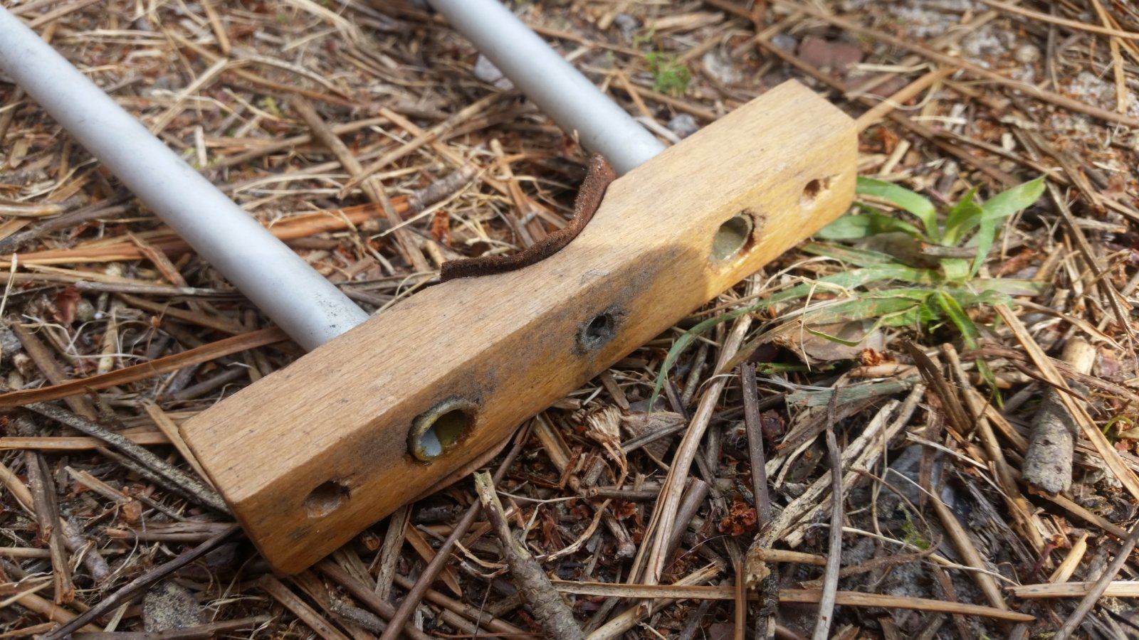

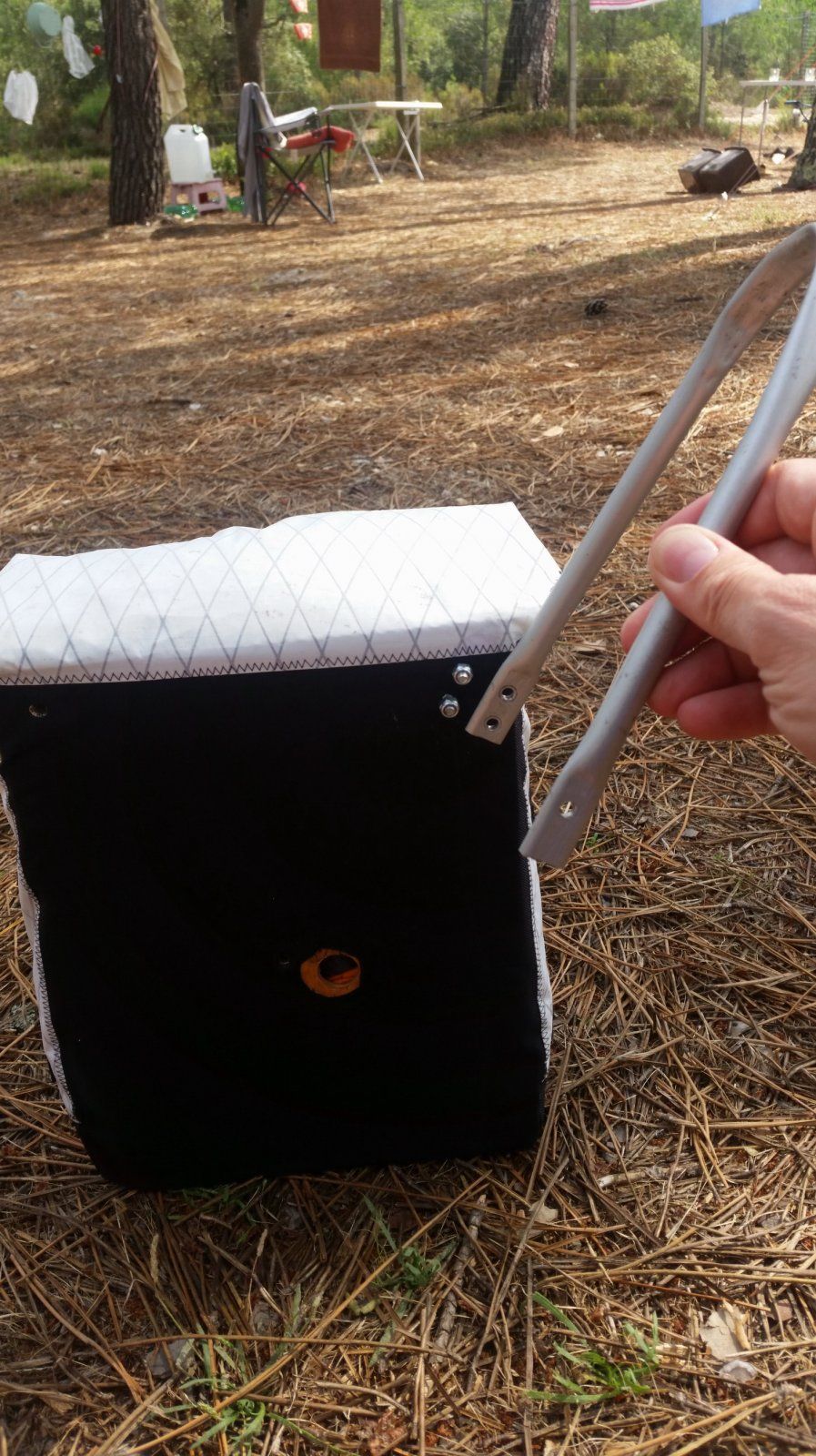

Meine Tasche wird auf einem "Gepäckträger" von 80 gramm abgestützt (mit 2 x M5 Schrauben befestigt):
Der besteht aus zwei 10 mm Alu-Rundrohren (aus dem Baumarkt) und einem Stück Buchenholz (zurechtgesägt und geraspelt)...
Verbunden ist das mit Epoxy-2-K Kleber (eigentlich nur für gewerbliche Verwendung)...

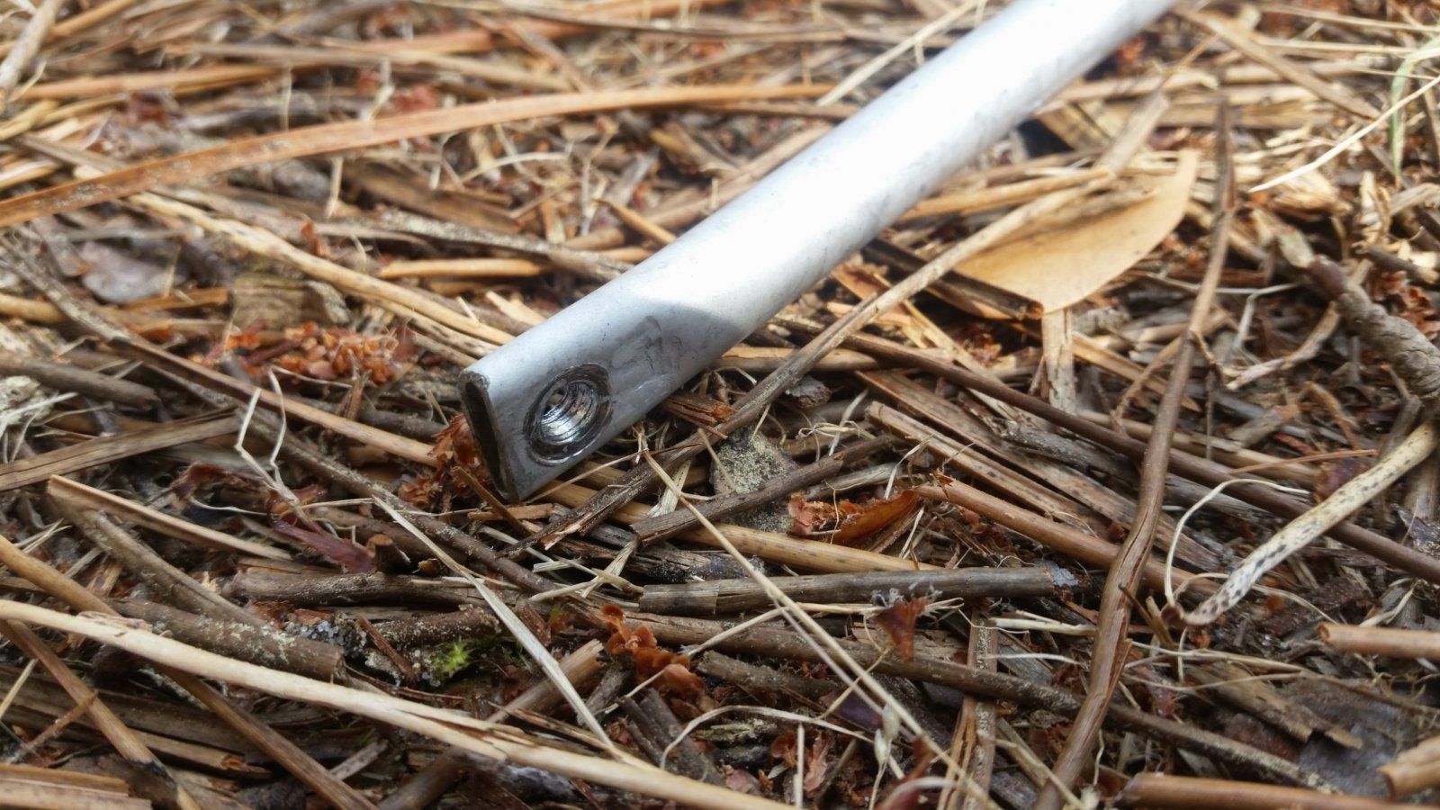

Am unteren Ende habe ich ein 8 mm Rundrohr in das 10x1 mm Rundrohr eingeschoben, bevor es "Platt" gedrückt und durchbohrt wurde:
Am Rahmen habe ich Anlöt-Ösen für Gepäckträger.
Und wenn ich ein Schutzblech montiere, dann kann ich das ebenfalls hier mit dran schrauben (Ich habe mittig eine Hülse mit M5 Innengewinde in dem Holz-Stück) - und das spart dann eine Edelstahl-Strebe.

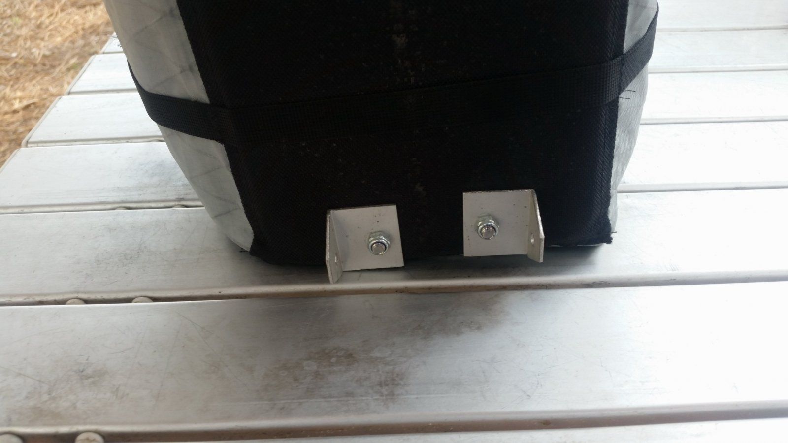

An den Sattelstreben sind ebenfalls Anlöt-Teile an denen die Tasche mit Winkeln aus Alu befestigt ist:

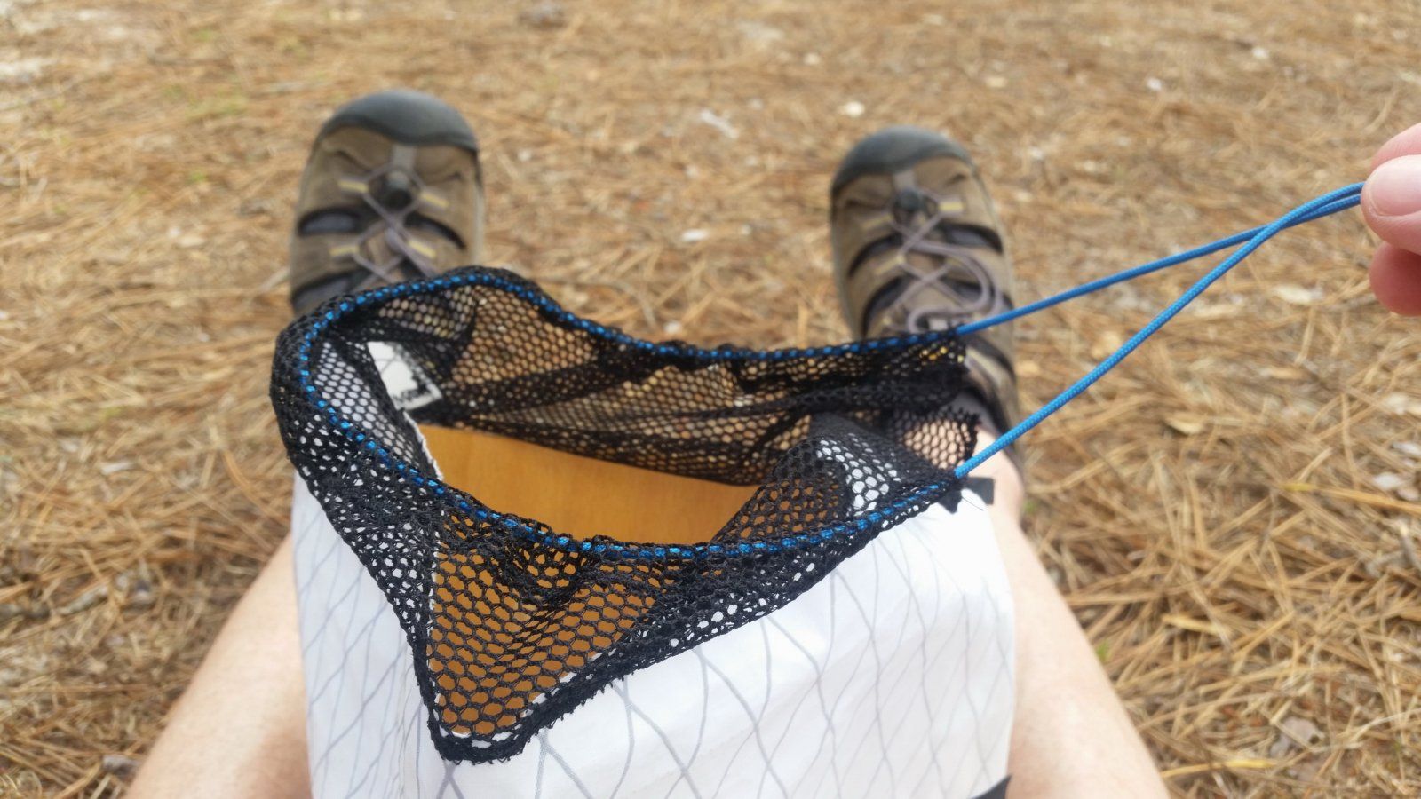

An der Vorderseite ist ein kleiner Netz-Taschen-Aufsatz:
Da drin waren immer die Socken zum Trocknen (nach dem Waschen).
Der Satz "Low-Rider" Taschen wiegt 730 gramm (300 weniger als der Satz Agu-Sport-Taschen) und hat ebenfalls eine Rückwand aus Sperrholz (Leinöl-Imprägniert).
Dadurch werden die Taschen "selbst-tragend" und ich kann auf den "Low-Rider" (Tubus Tara - 500 gramm) verzichten!
An den beiden Befestigungspunkten ist das Sperrholz aufgedoppelt (Epoxy-2-K-Kleber) und ich habe eine Hülse aus Alu eingeklebt, damit das nicht einreisst:
Dazu noch ein kleiner Bügel um die beiden Taschen zu verbinden, ebenfalls 10 mm Alu-Rundrohr / 40 gramm...
Die Befestigung ist mit M5-Schrauben direkt an den Anlöt-Ösen an der Gabel.

Diese wiegt mit der wasserdichten Regen-Abdeckung 270 gramm und hat einen umlaufenden Rahmen aus Alu-Flachband um die Form zu behalten.
Es gehen etwa 10 Liter Volumen rein und normalerweise ist der Regenschutz (mit Klett) einfach "ab", so dass ich durch den Netzstoff und den Kordel-Schnellverschluss auch während der Fahrt immer Zugriff auf den Inhalt (Proviant) habe...

Und an der Tasche sind vorne zwei Alu-Winkel mit 5 mm Bohrungen ...
img_20210721_113702-jpg.970496
An den Sattelstreben habe ich dazu passende M5 Gewindeösen wo das dann nochmal mit 2 x M5 Schrauben befestigt ist.
Also eine geschraubte 4-Punkt - Befestigung...
