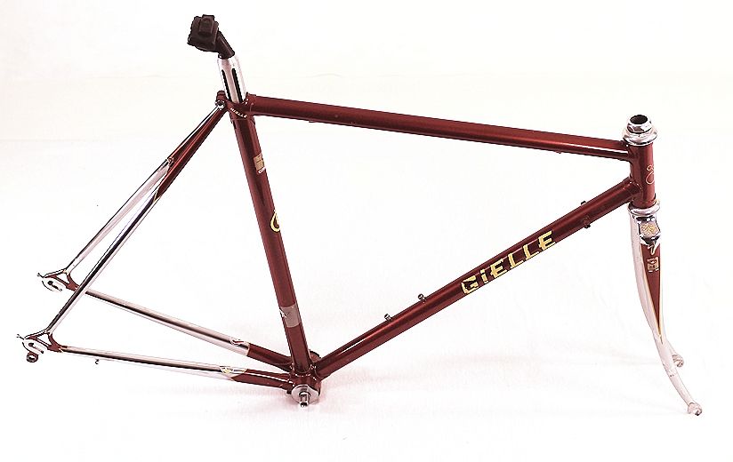

ich habe vor kurzem folgenden Hobel ergattert.
warum ist auf dem Sattelrohr ein SLX Babberl und auf der Gabel zwei blaue SL?
Gabel und Rahmen sind mit Gielle panthografiert und gehören sicher zusammen.
Ist das üblich oder Gaunerei oder irre ich mich mit den Aufklebern?
Ich wusste gar nicht, dass es Gabel-Aufkleber mit Rohrsatz-Bezeichnung gab? An meinen Gabeln waren immer nur "Foderi Laminati"-Decals, ganz gleich ob an SL oder SLX...
....genau! Und bei SL oft noch "Forcella originale".
Ist mir auch neu. Soweit ich weiß gab es keinen speziellen Rohrsatz für SLX Gabeln. Waren die gleichen Rohre wie bei SL.
Nur Cromor und Gara Gabelaufkleber habe ich schon gesehen.
So issses...
SLX meint nur : Partiell spiralverstärkte Rahmenrohre , die Rohre für die Gabel sind gleich und innenseitig glatt .
SL u. SLX sind gleiche Stähle .
Aha verstehe und Danke,
aber genau das meine ich:
SLX - immer rote Aufkleber, egal ob "Foderi Laminati" oder "Forcella Originale".
SL - rote oder blaue Aufkleber.
Nun ist meine Gabel blau beklebt und hat trotzdem einen roten SLX am Rohr, was ich irgendwie verdächtig finde.
Meine Frage sollte demnach wohl lauten:
Wie kann ich ohne Aufkleber sehen, ob ein Rahmen SLX ist?
(Sattelrohrmaß: 27,2 | Gewicht:folgt)
durch dir Tretlagermuffe ins Sattelrohr fingern, wenn du Spiralen spürst, ists SLX
