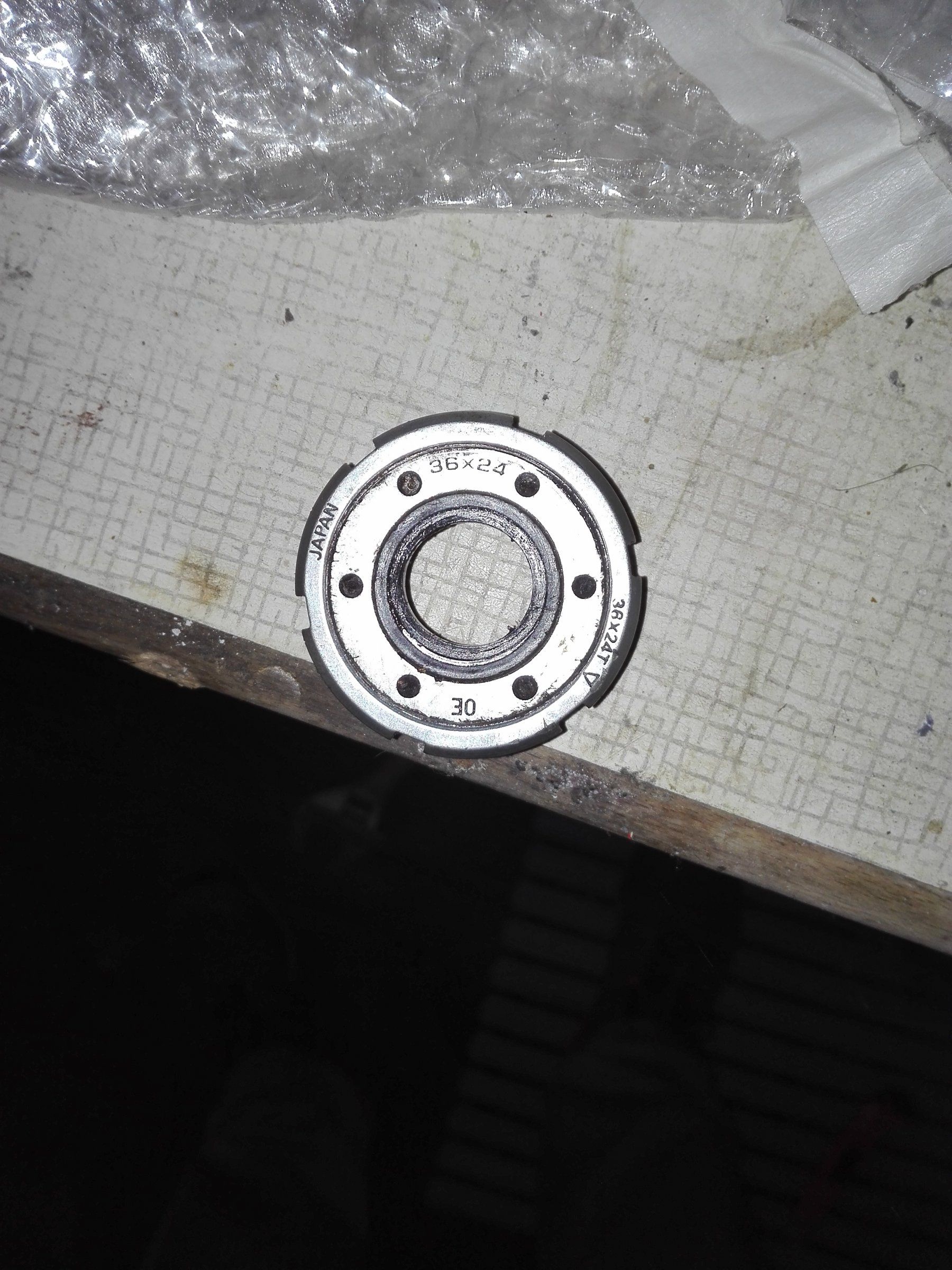

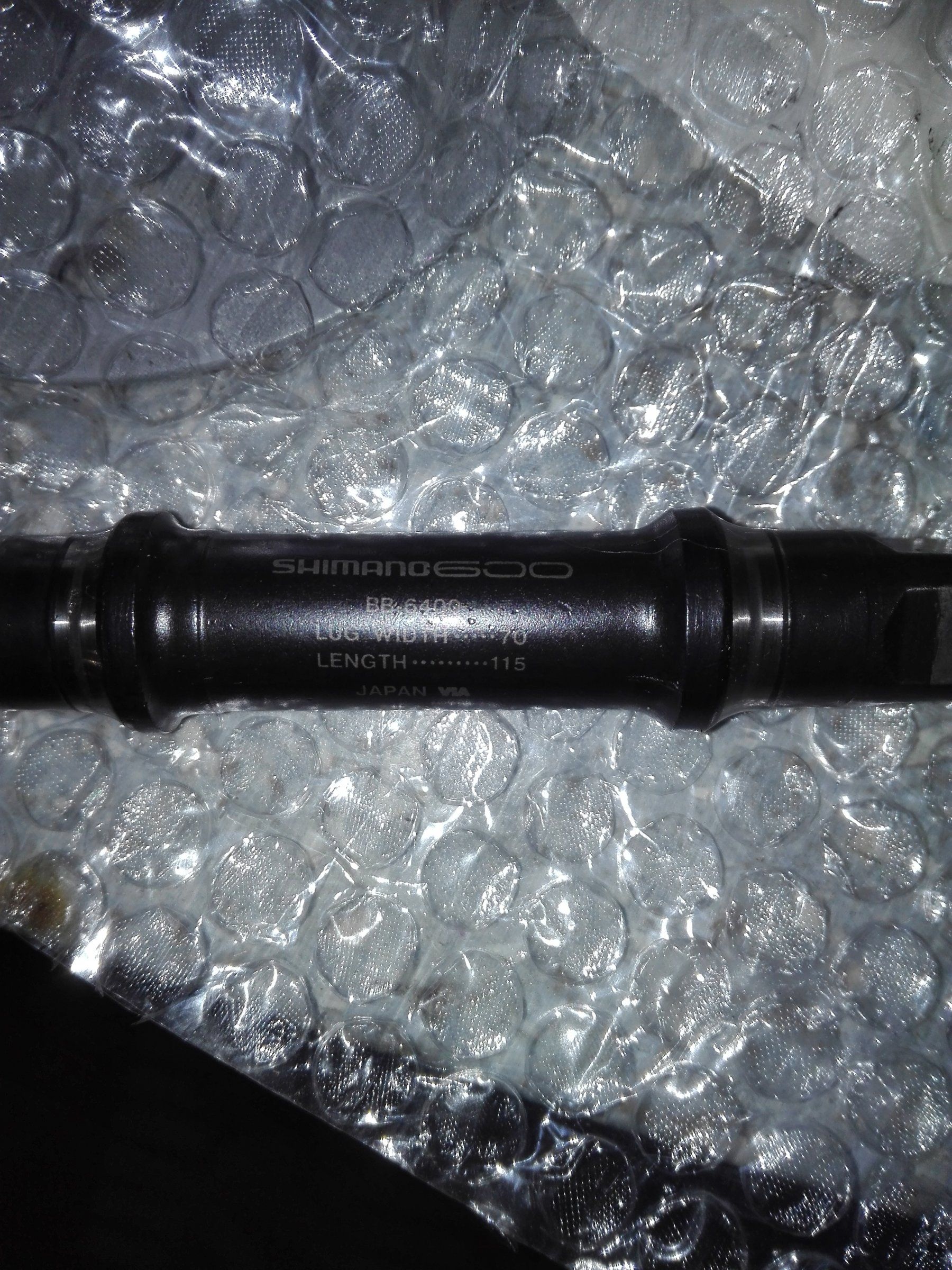

Danke für deine Antwort, ich habe beschlossen der wohl letzte besitzer dieses rades zu sein obwohl es mich schon viel nerven gekostet hat, zbsp das tretlager ist auf beiden seiten rechts drehend und grösser als die, die ich sonst so kenne sprich mein campa athena passt nicht, usw. Habe eine athena Gruppe drauf nur tretlager und Steuersatz fehlt. Solltest du mal etwas hören währe nett wenn du bescheid sagst.
Die Größe des tretlagers siehe Bilder
Gibt es doch passende Lager von Neco, wobei man da dann wissen sollte was man benötigt.

ist halt , wie bei Colnago und den meisten Italienern so üblich; rechts rechts; normal weil iatlienisches Gewinde...
Deine Athena scheint wohl dann BSA zu haben...war wohl nicht an einem Italiener verbaut...
Darauf sollte man natürlich als Erstes achten...die Maße stehen ja meistens dran:rolleyes:
beim Reinschrauebn des dann richtigen Lagers verklebe ich immer die rechte Schale mit Sekundenkleber; es ist mir in der Vergangenheit
bereits des Öfteren passiert,dass sich die rechte Schale vom ITA Lager beim Fahren rausgedreht hat...sehr unangenehm ist das,wenn man
auf einer Ausfahrt ist und das dann weit vom Start-und Zielpunkt bemerkt..:cool:
