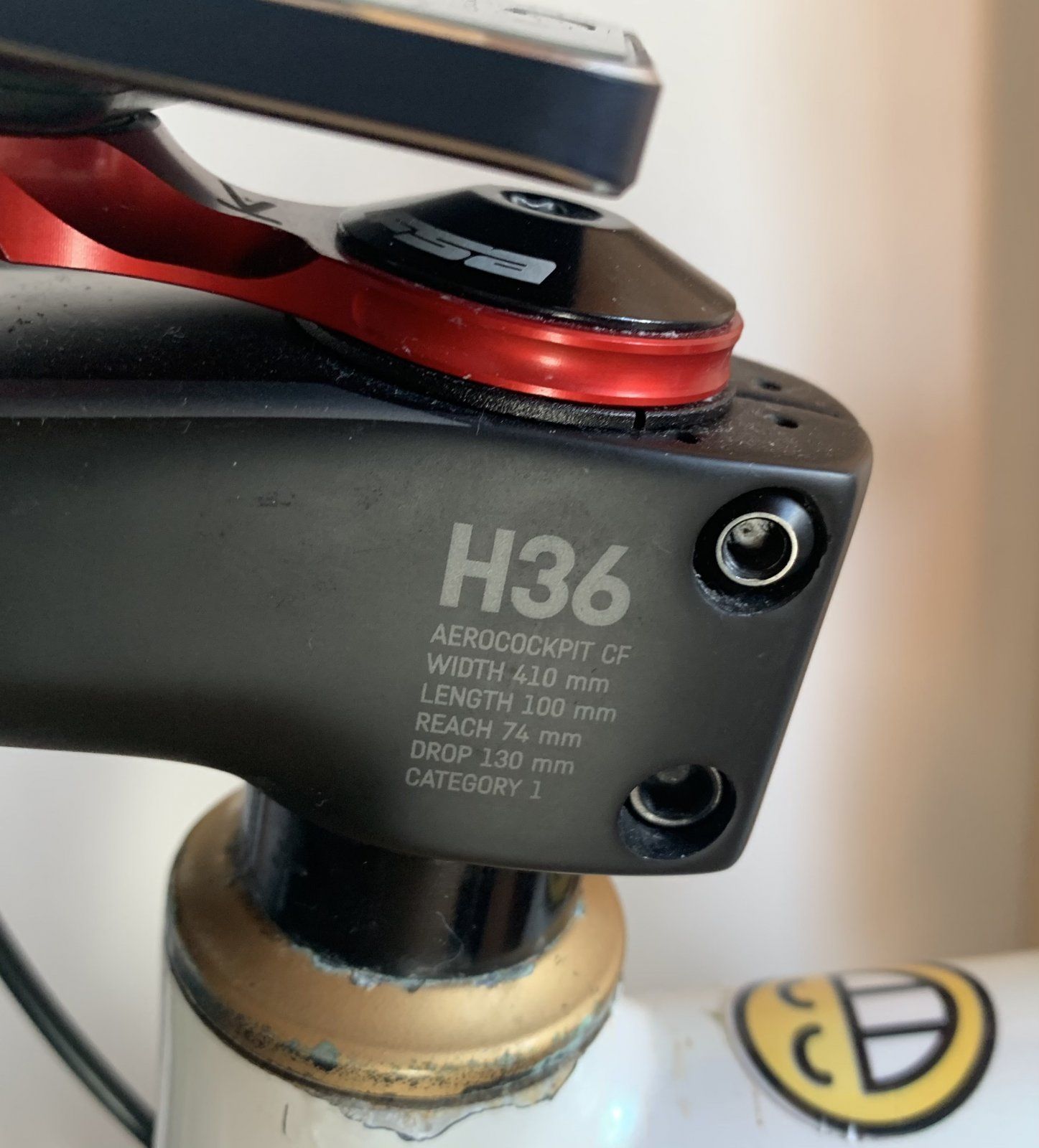

Ich habe H36 a meinem Rollenrad mit normaler 1 1/8 Gabel:
Jetzt ignoriere die Handyhalterung, die ist "lose", bis dahin geht die Gabel nicht.
Man sieht den Kragen von der Reduzierhülse, das funktioniert problemlos. Auch lässt dich der Steuersatz ohne Probleme dann einstellen.
Problematisch sind nur die optischen Übergänge oben und unten. Sind halt nicht soo schön. Auf der Rolle ist mir das aber egal.
Vielen Dank, das ist schonmal gut zu wissen, dass die Reduzierhülse keine Probleme macht.
Um den optischen Übergang unten mache ich mir wenig Gedanken, allerdings möchte ich oben keine normal runde Topcap haben. Kann ich da einfach die Originale nehmen? Trifft die Schraube in einen normalen Ahead-Spanner?
Die originale Schraube passt ja nicht bei jedem Steuersatz, mein Steuersatz braucht diese spezielle Kappe.
Hinzu kommt der Kragen der Reduzierhülse, sodass die originale Kappe nicht bündig passen wird. Man kann ebventuell die Hülse umdrehen, damit der Kragen unten ist? Irgendeine Lösung wird sich schon finden.
Schraubenloch im Deckel, Schraube und Expander unterscheidet sich nicht von der runden Ware die Canyon bei konventionellen Vorbauten einsetzt. Wird natürlich trotzdem nicht bei jedem Expander passen, da werden ganz unterschiedliche Schraubenmaße eingesetzt. Im Zweifelsfall wird sich aber eine passende Senkkopfschraube finden (der Deckel nimmt Senkkopf auf)
