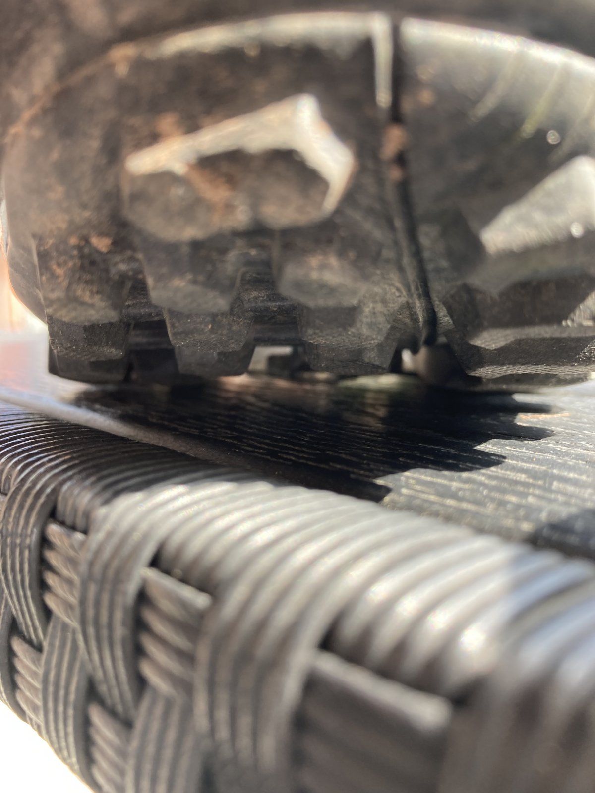

Ich weiss nicht, wie ich ein neues Thema erstellen kann, da ich ganz neu hier bin und irgendwie klappt das nicht. Daher kurz hier: ich fahre die Specialized recon 2.0 und habe SPD cleats drauf. Dummerweise laufe ich ständig auf den Cleats und mein Radhändler meint, das könne man nicht ändern. Ist das wirklich so? Ich kann mir das irgendwie nicht vorstellen. Er meint, der Schuh sei zu weit gebogen vorne, aber die MTB Schuhe sind itgendwie alle so. Was tun?
Kannst Du vielleicht mal ein Bild von der Sohle mit den Cleats und von der Seite hier einstellen, damit man sieht wie diese befestigt sind?
Auf glattem Boden sollte man eigentlich kaum hören, dass da Cleats drunter sind. Läuft man aber auf Schotter, dann hört man das schon und ist nicht weiter schlimm, denn das können die problemlos ab.
Ich laufe wirklich auf dem Metall, egal auf welchem Untergrund:(
Schaut für mich jetzt nicht weiter ungewöhnlich aus.
Mit Cleats klingt es beim Laufen halt anders als ohne.
Schlecht für den Cleat ist das auch nicht, denn die Kontaktfläche mit dem Pedal ist ja eh die zum Schuh hingewandte Seite.
Ich mußte mit meinen alten Cleats schon einige Kilometer laufen und das haben die ohne Probleme überstanden und hätte ich meine Pedale nicht vor kurzem getauscht, dann wären die sicher noch viele Kilometer dran geblieben, denn sie haben schon mehr als ein Schuhleben mitgemacht.
Du hast die Cleats natürlich auch wirklich ganz am Anschlag vorn. Vermutlich würd es besser werden, wenn sie weiter hinten säßen. Falls Du die Cleats nur so druntergeschraubt hast, ggf. mal weiter hinten probieren, wenn die Position ihren Sinn hat, so lassen und im Haus Teppich verlegen. 😉
