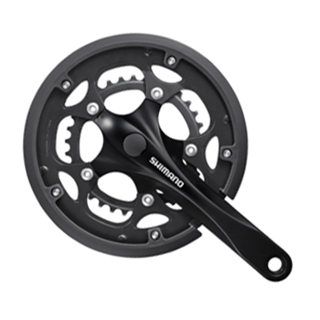

Deshalb die Frage: Kann ich bei dem Rad nicht einfach den alten Umwerfer und die olle Biopace-Kurbelgarnitur gegen jene aus der Claris-Reihe tauschen? Da beide zweifach sind und ich ja eh schon die passenden STIs montiert habe, böte sich das ja an. Der Umwerfer ist über einen Anlötsockel befestigt und ich wüsste gerne, ob ich da problemlos einen anderen montieren kann.

Was stört dich an der Kurbel. Diese häßliche, minderwertige Claris Kurbel - auch wenn es natürlich funktioniert - würde ich nie an ein altes Rad hängen. Daher keine Infos zu dieser Verschandelung. Ist doch schlimm das Ding. Die anderen Claris Kurbeln brauchen auch ein anderes Innenlager
Auch würde ich nicht die 600 Kurbel durch das

Ja mit der Kurbel hast du vermutlich Recht. Vorher waren am Rad Rahmenschalter verbaut und der Umwerfer wurde mit einem Friktionshebel ohne Indexierung geschaltet. Das hat ganz gut geklappt, war aber Recht umständlich und für den Stadtverkehr etwas zu fummelig. Mit den STIs läuft das irgendwie nicht so gut, weshalb ich dachte ein Claris Umwerfer für 10€ könnte da schnelle Abhilfe schaffen. Der 600er lässt sich nicht vernünftig einstellen, sodass ich Probleme bekomme wenn ich hinten das kleinste oder größte Kettenblatt draufhab.
Passt denn grundsätzlich jeder Umwerfer zu so'ner leicht ovalen 600er Biopace Kurbel? Dann würde ich einfach Mal den Umwerfer tauschen.

Kurbel braucht nicht getauscht zu werden.
