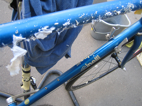

Im speziellen "Soft-touch-paint" hatte sich im Laufe der Zeit einiges an Schmutz verfangen. Der Lack klebt regelrecht und ist ein Schmutzmagnet. Mit einem Wasserschlauch kann von Zeit zu Zeit zwar alles abgespritzt werden, was eine erstaunliche Eigenschaft dieser Beschichtung darstellt, aber bei den derzeitigen Temperaturen hat der sich offenbar jetzt zersetzende "Kleblack" das Ende seiner Nutzungszeit endgültig erreicht.
Man sieht auf den Bildern, was sich an Dreck in der Beschichtung verfangen hatte.
Es war eine Sauarbeit, das klebrige Zeug komplett zu entfernen. Es verteilt sich mit einem feuchten Lappen immer wieder auf der Oberfläche des Lackes und klebt und klebt und klebt... Benzin ging nicht gut, Nitro löst den Lack an...
Hab dann erfolgreich versucht alles in Küchenrolle und Klopapier zu binden, was letztlich auch gelang. (Dabei hab ich leider an einer Stelle der Gabel auch den Grundlack wegen glatter Unterverchromung mit runter gerubbelt...😳😡 , später kann die deutliche Stelle auf den Endbildern gern gesucht und bekrittelt werden 😛)
Hochinteressant diese Art von Beschichtung, oder? :cool:🙁
Weiß jemand woraus so etwas besteht und wo derartig adhäsive "Einhüll-Moleküle" noch verwendet werden?
Jetzt sind da zwei Silva Aufkleber drauf. Drunter ist die Gabel ja verchromt. Lass ich also so.
