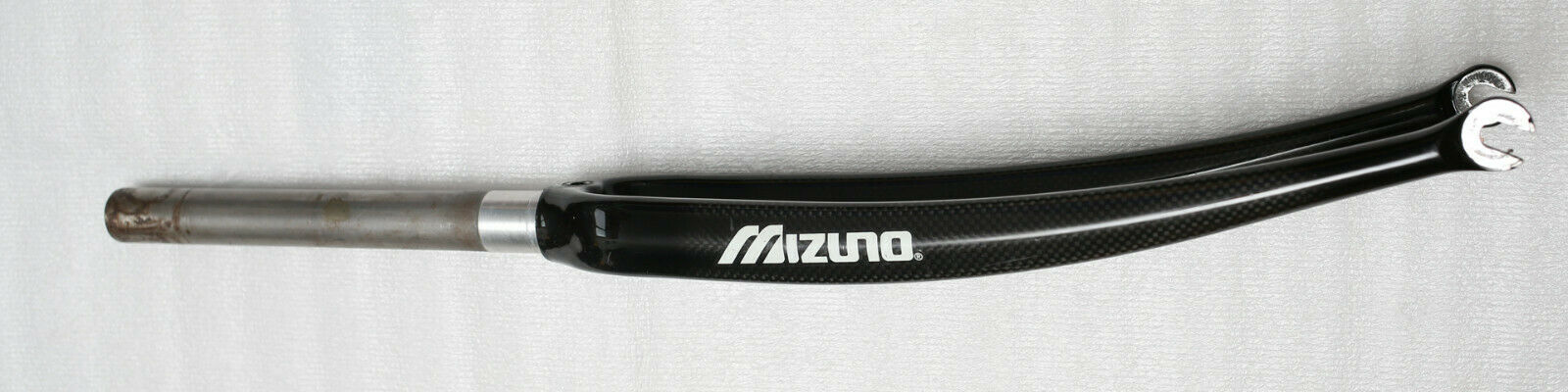

ich hab gerade eine mizuno 1" carbongabel mit stahlschaft gekauft, die hat sichtcarbon, unter klarlack. sehr schön!
die kommt in einen tsx bianchi, dem die originalgabel fehlt.
auf den stahlschaft werde ich ein gewinde schneiden.
bild aus der auktion:
