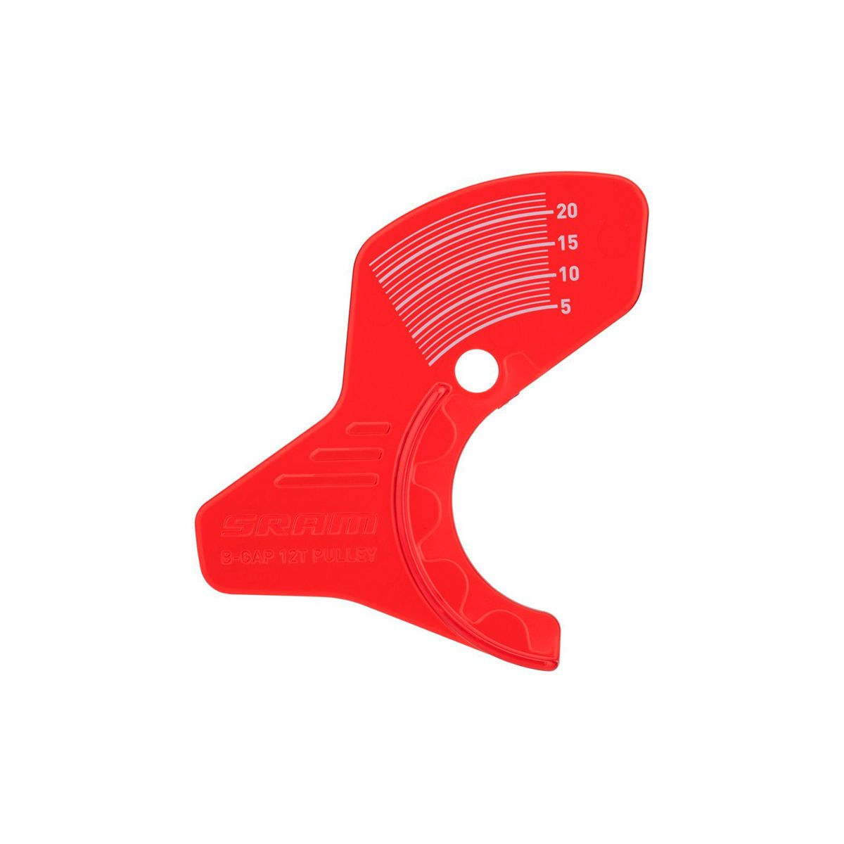

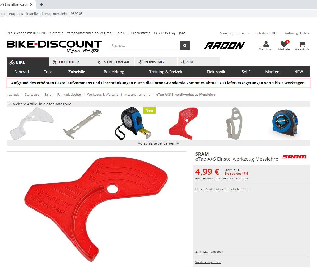

In den Installatiosvideos der SRAM Force Etap AXS wird ein Chaingap Tool benutzt, um den Abstand zwischen zwischen Schaltwerk und Kassette einzustellen. Die aktuell online verfügbaren (z.B. bei Rose) haben allerdings andere Markierungen.
Im Video von SRAM hat das Tool Markierungen für verschiedene Kassettengrößen. Je nachdem welche Kassette man fährt, stellt man dann den Abstand entsprechend den Markierungen ein. Anstelle der Markierungen für die Kassettengröße hat das Tool von Rose allerdings einfach eine Skala von 5 - 23 mm. Nutzt man das Tool dann jetzt einfach um den Standardabstand von 5-6 mm einzustellen?
Das im Video eingesetzt Tool kann ich nirgendwo online finden. Das mit den Markierungen von Rose dagegen überall. Aufgrund hoher Geräuschentwicklung wollte ich den Abstand zwischen Kassette und Schaltwerk mal zu 100 % nach den Vorgaben von SRAM einstellen, um zu schauen, ob das was bringt.

Bei mir war die (scheinbar alte) Einstellhilfe für das Schaltwerk (26, 28, 33, ..) mit dabei, wie ich mir vor einigen Monaten die Sram Force Etap Axs gekauft habe. Die Einstellhilfe für den Umwerfer hingegen war nicht dabei und ich habe sie mir deswegen vorsichtshalber vor Montage besorgt.
Die scheinbar neue Einstellhilfe für das Schaltwerk gibt es auch bei Bike24. Dort steht in der Artikelbeschreibung, dass sie für Kassetten von 26 - 36 geeignet ist.

Ja die neue Einstellhilfe gibt es eigentlich überall und soll für 26er bis 36er Kassetten sein. Die Frage ist halt wie ich das Tool richtig anwende bzw. ob die Skala mir einfach nur den Abstand in mm anzeigt und ich da die Standard 5-6 mm einstellen soll.
Falls das hier keiner weiß, würde ich mal bei SRAM nachfragen. Videos oder weitere Infos dazu habe ich bisher nicht gefunden.
