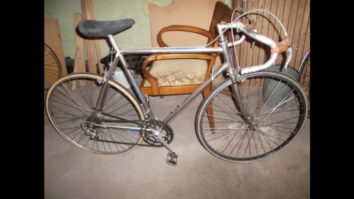

Ja, aus München mit diesem Bild, ich konnte nichts darauf erkennen, fand es aber so günstig, dass ich auf gut Glück hingefahren bin. Volltreffer!
