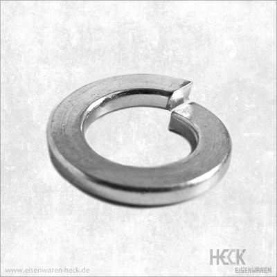

Es gibt doch normale Federscheiben, gerändelte Scheiben und direkt Zahnscheiben von z.B. Campagnolo.

Scheibe, Scheibe, Scheibe. Was sind denn Federscheiben. Werden die aus dem Gefieder eines Vogels hergestellt? Oder werden doch Federringe gemeint. Oder sind es gar Zahnscheiben. Ich denke aber zumindest bei den Shimano Bremsen liegen immer Fächerscheiben dabei. Was nun Fächerscheiben. Was ist denn jetzt das??
federring.jpg Federring
zahnscheibe.jpg Zahnscheibe
Fächerscheibe.jpg Fächerscheibe
Das ist so das gänige. Wobei sicherlich die Fächerscheibe in diesem Fall gemeint ist, odern nicht?

An den Stellen schrottet keine Scheibe den Rahmen. Die neuen Shimano Bremsen sind es nur noch rauhe Unterlegscheiben. Bei meiner Sram war es so eine Fächerscheibe.
Es gibt eben auch noch die Scheiben hier:
Und ich bin der Meinung dass solche Teile bei mir verbaut waren.
ALso macht es keinen Unterschied womit ich die Bremsen gegen das Verdrehen sichere?
