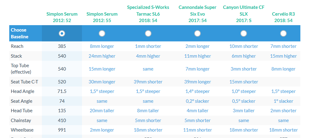

    Ich habe mal ein paar gängige "Klassiker" aus der Zeit verglichen, da wären Cervelo R3 und Ultimate ganz nett, s.u.
    Empfehlt ihr weitere Rahmen oder gibt es Dinge, auf die ich achten sollte (z.B. proprietäre Innenlager)?

Leider ist das ein bisschen gestreckter und tiefer. Mein Simplon war schon an der Grenze und ich wollte eher etwas entspannteres. Als Mittvierziger muss ich mir eingestehen, dass die Knochen nicht mehr so biegsam sind.

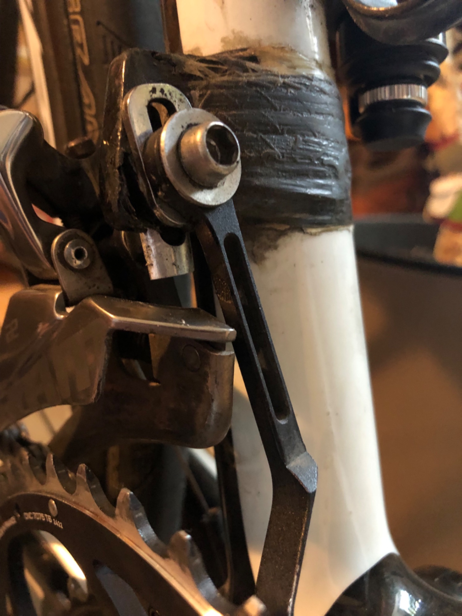

Danke für eure Vorschläge. Ihr habt es so gewollt, jetzt bekommt ihr grausige Fotos.
Das Rohr ist queroval, circa 31x38mm, das wird leider nichts mit Schelle. Ein Freund hat damals die Halterung einfach „festgewickelt“, das hielt und hätte noch länger gehalten, wenn jemand blödes (ich) nicht auf die Idee gekommen wäre, das Loch tiefer zu feilen, um ein 48er KB fahren zu müssen.
Jetzt müsste ich die Lage entweder runterschleifen oder möglichst rund schleifen, damit ein Sockel ordentlich auffliegt. Dann zwei Löcher in einen 860g-Rahmen bohren, wo keine Löcher vorgesehen sind. Das kann klappen, aber auch komplett kaputt gehen.
Alternativ kaufe ich einen Rahmen für 500-700€ und verkaufe meinen für 200 mit Kleinteilen.
Ich bin zu ersterem nicht in der Lage, also gibt’s was neues. Jemand anderes darf es gerne versuchen oder mit Monokurbel fahren.

Ich glaube auch, es wird Zeit für was Neues. Macht ja auch Spaß. Die Reparatur ist a la Mad Max. Soll es unbedingt wieder Carbon werden?
