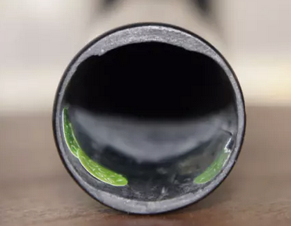

Carbonlenker - Sicherheitsrisiko?
Ist das dein erster Carbonlenker? Halte den mal gegen alle Anderen.
Re: Carbonlenker - Sicherheitsrisiko?
UD Carbon ist nie gleichmäßig , kannst 100 Lenker haben und jeder schaut etwas anders aus
Kannst auch mit Leinwand oder Köper solche Ergebnisse zaubern.
Liegt möglicherweise am Herstellungsverfahren. Schlauch aufpumpen und Matrix gegen die Form pressen. Wenn das Harz an einigen Stellen staut, härtet es einfach aus.
Man hat dann innen Wellen, Beulen, Falten, unregelmäßige Wandstärke.
Manchen vertraue ich nicht, auch wenn sie mehrere hundert Euro gekostet haben. Lieber ein paar Gramm mehr und bombproof, als 30g gespart und alle zwei Jahre neu kaufen. Gewicht spart man woanders. Selbst Pro's fahren nicht das Allerleichteste.
Fahre selbst sackschwere Syntace-Lenker aus CfK. Rennrad und Mountainbike. Gibt auch noch andere Hersteller, die genauso zuverlässig sind.
Nee, hab mehrere.....und die sind alle halbwegs gleichmäßig, da schwankt keiner in der Wandstärke um 50%. Deshalb meine Frage😉
Du würdest dich wundern wie das im Rest des Lenkers aussieht, "gleichmäßige Wandstärke" ist gar kein Designziel für Carbonlenker. Das ist ja kein gezogenes Rohr. Unterschiedliche Lagendicke kann ein Konstruktionsmerkmal sein (siehe Bild).
Und das Material vom Lenker im Bild ist immernoch doppelt so dick wie ein High End Lenker (Alpinist, Pro Superlight, MCFK ..).

Unterschiedliche Wandstärke ist kein Problem, sondern Absicht. Nur Gewebe, was nicht ordentlich verlegt wird, kann zum Problem werden.
Beim Ende eines Lenkers sehe ich das nicht dramatisch. Wichtig ist der Bereich an der Vorbauklemmung und daneben.
Etwas weiter eigentlich auch noch. Verlängerter Hebelarm und so weiter.
Ein gut gemachter Leichtbau-Lenker hat innen einen harten Kern. Der wird später herausgelöst. Um Lufteinschlüsse zu verhindern mit RTM-Verfahren. Kostet dann natürlich mehr.
Sehe ich auch so! Mir ging es vor allem darum, ob die erkennbare Qualität vermuten lässt, dass auch an entscheidendere Stellen (die ich von außen nicht sehe) suboptimal gearbeitet wurde.

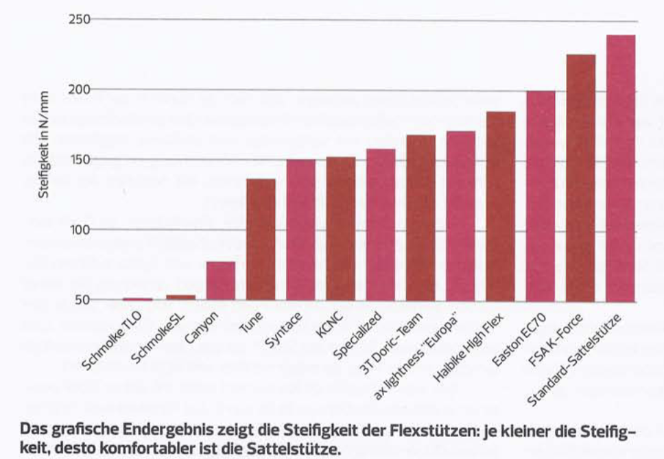

bei der muss das sogar so sein , wie sonst sollte sie flexen können , bin aber ehrlich bei normalen Stützen ohne spezielle Blattfeder Konstruktion ist der Enorme Flex mehr oder weniger Placebo, echten Flex den man deutlich merkt haben nur die sündhaft teure TLO und SL und eben die VCLS der Rest auf dem Markt ist zwar nicht bocksteif aber viel merkt man da nicht von dem Flex

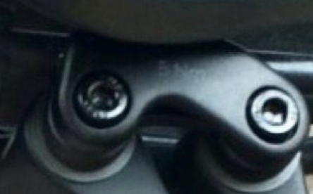

Carbon kann sich dauerhaft bewegen ohne zu ermüden, wenn es dafür ausgelegt ist , da bricht selbst nach vielen Jahren nichts , liebevoll behandeln , Drehmomente einhalten am besten deutlich darunter bleiben und die Stütze Lenker außen sauber und trocken halten. Carbon hält ein Leben lang, solange es liebevoll behandelt wird.
Falsch. Drehmomentangaben sind dazu da, um sie einzuhalten. Wenn man "deutlich darunter" bleibt, riskiert man entweder Geräuschentwicklung oder mangelnde Klemmung.
Und: natürlich flexen auch "normale" Carbonstützen. Den Effekt siehst du mit bloßem Auge. Aber in einem gebe ich dir Recht: eine wie auch immer gefederte Stütze hat da nochmal die Nase vorn. Mein Favorit ist - ich schriebs glaub ich schon - die Cane Creek Parallelogramm-Stütze. Echter Gamechanger für Gravel.

Wenn Max. Drehmoment angaben auf den Bauteilen / Schrauben steht ist das nicht als Empfehlung gedacht das auch zu nutzen , Sattelklemme ist bei mir Max 4 Nm ich nehme sie mit 3,2 somit deutlich auf der sicheren Seite und es Klemmt bombenfest die Stütze selber könnte 7 Nm ab somit bleibt weit entfernt von Bauteil gefährdeten Klemmkräften , Lenker , Vorbau und Sattel klemmt bei mir mit 4 Nm und guter Carbon Paste
das ist eine Max Angabe , wenn der Sattel mit 4 Bombenfest klemmt muss man keine 5 drauf Geben , gerade dafür ist ja gute Carbon Paste da um die Drehmomente unter die Maximalen zu senken um eben Material zu Schützen klar ist es darf kein Spiel haben , die Klemmengen müssen fest und satt sitzen.
ja die Cane Creek Parallelogramm-Stütze wie auch die redShift ist einer extrem gut flexenden Carbon Stütze natürlich deutlich überlegen , aber optisch eine Katastrophe , das Optimum wäre eine Schmolke TLO oder SL von der Optik her aber eben sehr filigran und Preis einfach zu krass , die VCLS macht alles richtig optisch noch vertretbar und Preis für das sie fast so gut flext wie eine TLO oder SL mehr als angebracht und wen man sie um die 180€ kaufen kann ein echter Schnapper
