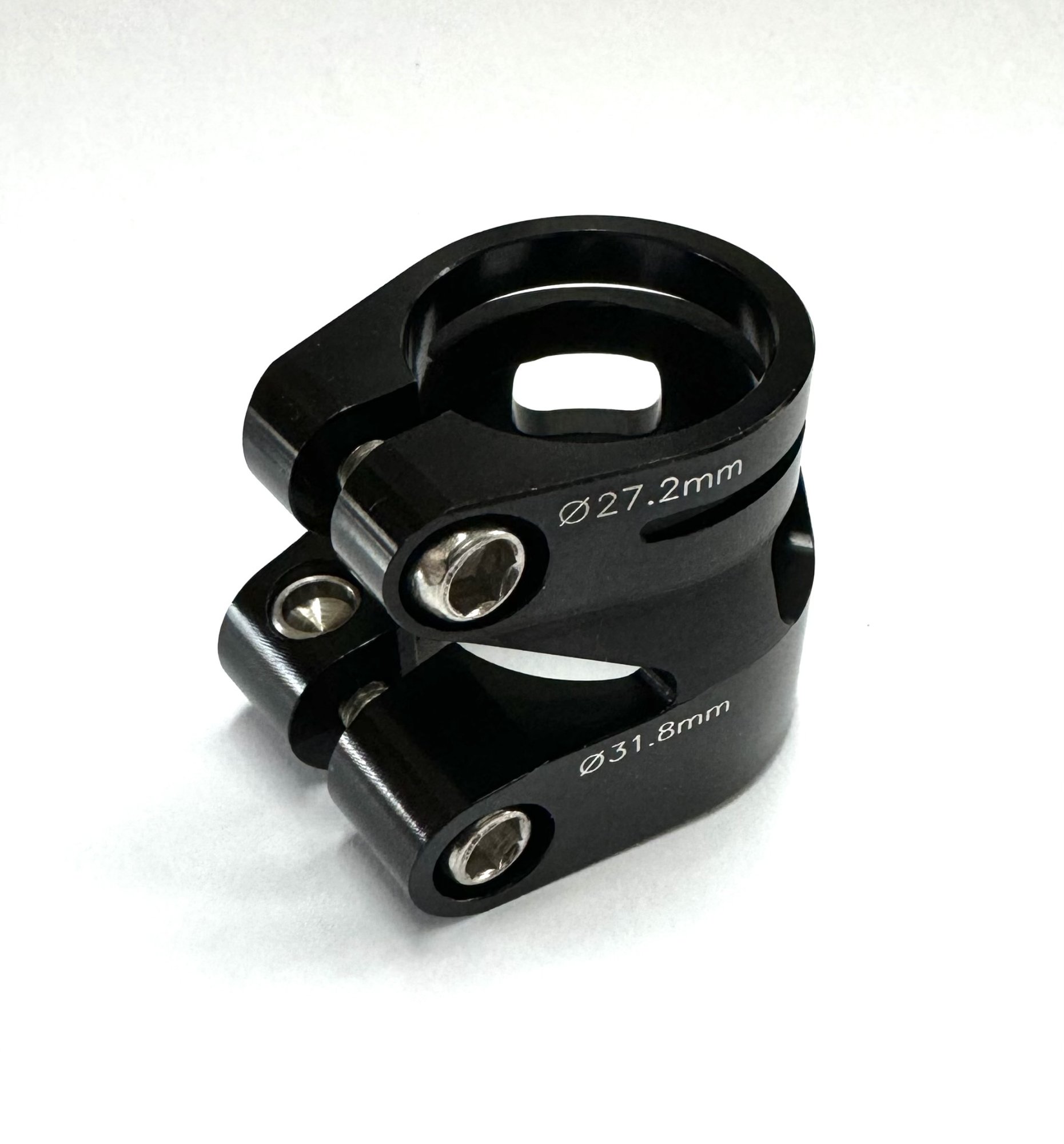

Ich habe auch einen Rahmen mit einem Riss an der gleichen Stelle vor vier Jahren entdeckt. Sattelstütze rutschte nach einiger Zeit immer weiter runter da die Klemmung nicht mehr richtig funktionierte. Ich habe auf eine teure Reparatur verzichtet und habe mir eine doppelte Sattelklemme besorgt. Damit funktioniert es super und das Rad fahre ich noch.

Wenn Du nach der Reparatur die Stütze mit einer Sattelklemme fixierst, schnürst Du damit den oberen Rohrabschnitt insgesamt minimal ein. Vermutlich ,klebt' dann der umlaminierte Faserring unterhalb der Klemme, ohne Kräfte zu übernehmen und macht gar nix. Im ungünstigsten Fall wandert der Bruch darunter weiter (zumal der freigelegte Bereich im Randbereich auch nicht gut aussieht und kleine Rißansätze zeigt) und Du siehst es nicht.
Einen ordentlichen Kraftverbund zwischen alt und neu wirst Du imo nicht hinbekommen, den Bereich halte ich insgesamt für zu klein und er bleibt daher in Anbetracht der hohen Kräfte an der Stelle elastisch. Daher würde ich auch eine Klemme mit einem breiten Sleeve nehmen, der den Bereich möglichst flächig greift und Kraftspitzen reduziert. Die kann man bedarfsweise schnell abnehmen und sichtprüfen, ob das Ganze noch Zukunft hat oder für die Tonne ist.
Ok vielen Dank, die Idee mit der breiten oder Doppelsattelklemmung ist super, so werde ich es machen. Also besorge ich mir so eine und eine passende Reduzierhülse für die Laminierung. Vielen Dank für die Tipps!

Bei einem Riss hättte ich am Ende des Risses eine Entlastungsbohrung gesetzt. In deinem Fall, würde ich eine doppelte SaStü Klemme verwenden.
