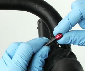

Ich hänge meine Frage mal an den Thread an, passt hier gut rein:
An meinem Lenker sind SRAM Rival AXS Double Tap (hydr. Bremsen) verbaut.
Muss ich bei einem Wechsel auf einen Lenker mit innen verlegten Bremsleitungen die Leitungsnippel und Klemmverschraubung wechseln?

Was meinst du genau mit Leitungsnippel und Klemmverschraubung?
Sofern die Länge passt, brauchst du neue Oliven, sonst nichts. Dazu muss der Druck logischerweise neu eingestellt werden, eventuell braucht es etwas mehr Flüssigkeit.

Du bekommst doch sowieso die Überwurfmutter nicht entfernt. Die wirst du wahrscheinlich nicht durch den Lenker bekommen. Um das Kürzen um die Einstecktiefe der Stützhülse wirst du nicht drum herum kommen.

Laut SRAM Manual heißen so die Stützhülse und die Überwurfmutter.
Ich hab mir nochmal genau das Manual angeschaut. Die Stützhülse und Überwurfmutter sind jeweils geschraubt. Die Überwurfmutter sollte entfernbar und leicht wechselbar sein. Die Hülse könnte in der Leitung stecken bleiben.
SRAM schreibt, dass beim Kürzen eine neue Hülse und eine neue Mutter verwendet werden müssen. Die Frage ist, ob das auch in diesem Fall gilt.

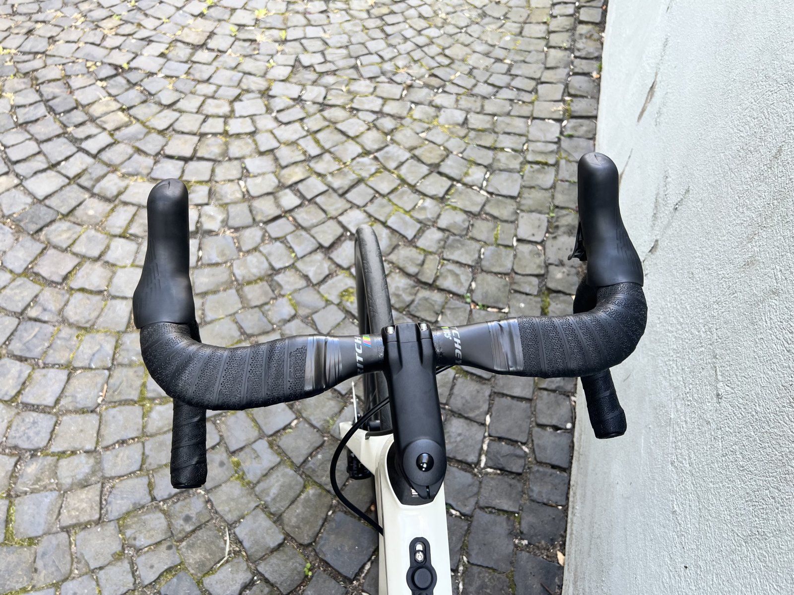

Update: Danke nochmal für den Tipp zum Ritchey WCS Streem Carbon. Hab ihn jetzt in 40cm montiert, fährt sich sehr angenehm, va auf dem Oberlenker (bin vorher nur runde Oberrohre gefahren) 🤗
Lenkertausch ging insgesamt ganz gut, dauert aber schon mit kürzen der Bremsleitungen, durch den Lenker verlegen (Platz dafür ist etwas knapp bemessen), Bremsen entlüften, wieder schleiffrei einstellen usw. Va wenn man’s zum ersten Mal macht. 😄 Aber alles machbar mit YT und/oder den Shimano manuals.

Danke, sieht ähnlich aus wie das Band von meiner BMC Timemachine. Das kommt für mein neues Domane in die engere Auswahl.
