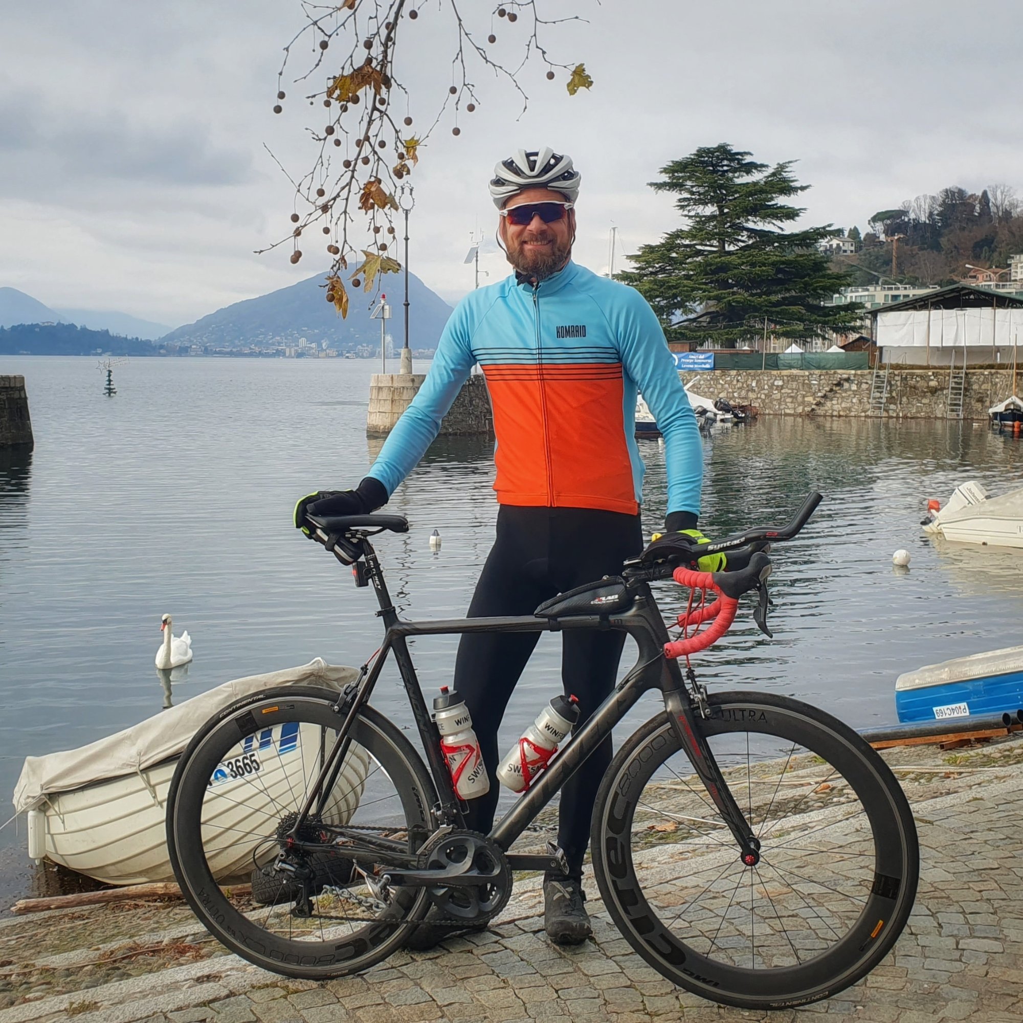

Wo sollte da ein Problem sein? So lange die Geometrie für die Langstrecke passt, kommts gut. Mein Carbon Stevens Xenon stammt aus 2012, hat ordentlich KM runter und nebst diversen Extrem-Triathlons auch viele private Ausfahrten mit leichtem Gepäck zwischen 300 und 400km erlebt. Und ich wüsste nicht was dagegen spräche, damit auch PBP oder ähnliches zu fahren. Daneben fahre ich auch regelmässig Stahl und Alu auf Langstrecke. Alles easy und problemlos ohne sonderlich viel Pflege oder Vorsichtsmassnahmen 👍
Kannst ja zur Inspiration ein bisschen in meinem Blog stöbern: https://blog.phuncrew.ch
