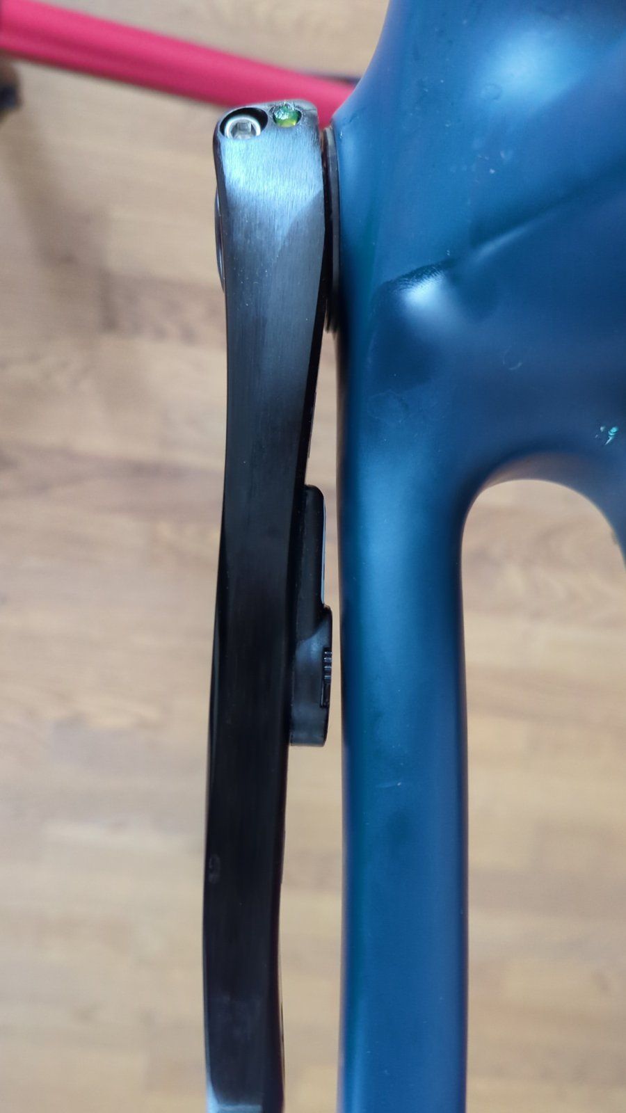

Auch wenn ich damit einen wirklich alten Thread wieder ausgrabe, ggfs für den ein oder anderen nützlich.
Powermeter ist ein Inpeak auf einem Ultimate 2021 in der Größe XS. Kurbelarm ist 170mm.
Luft sind ca 2-2,5mm. Hatte mir vorab das Okay von Inpeak geholt und auch auf Nachfrage inkl dem Foto die Aussage: Alles safe.
Ich würde an die Stelle vorsichtshalber doch etwas Lackschutzfolie kleben.
