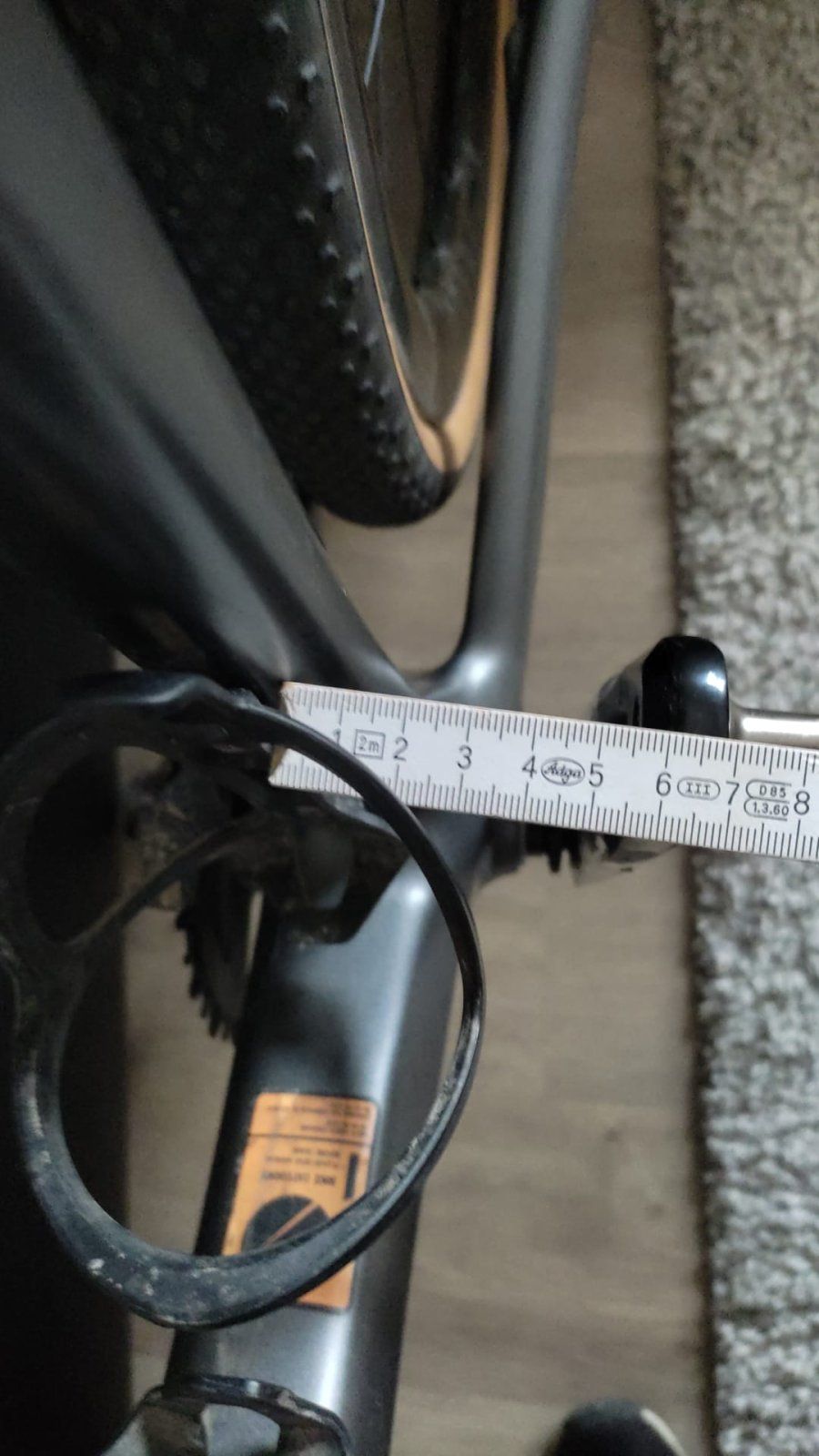

Tretlager und Kurbel sollte die Werkstatt umbauen. Raus kam eine Kurbel bei denen die Arme unterschiedlich weit vom Rahmen/QFaktor entfernt sind, einmal ca 6cm und ei mal ca 4,5cm. Habe natürlich dort schon nachgefragt, aber angeblich ist das bei allen so. Beim Rad eines Freundes von mir allerdings nicht, naja. Daher meine Frage, gehört das wirklich so? Gibt es eine Rad/Kurbel Kombi wo wirklich das ganze asynchron ist? Grüße

Ja, DuB Wide Kurbel +Innenlager. Allerdings steht die nicht Antriebseite die ca 6cm weg und das Kettenblatt auf der anderen Seite liegt so nah an, dass eine "nicht Wide" Kurbel eig nicht noch näher ran kann.

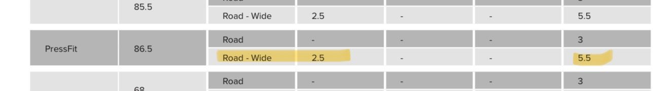

Anhand der SRAM-Übersicht muss beim Inflite CF links ein 2.5mm Spacer und auf der Antriebsseite ein 5.5mm Spacer montiert werden.
Mach mal ein Foto von beiden Seiten.
Also, ja der Spacer auf der linken Seite sieht für mich auch einfach falsch aus.

Spacer vertauscht, würde ich sagen. 🙂
Nehm die Kurbel mal runter und mess die Spacer und verbau nochmal sauber.

Top, danke, bestätig meine Vermutung.
