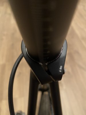

Hallo Forum,
bei meinem neuen Bike Canyon Endurace 7.0 liegt der Schlitz der Sattelklemmung nur dann über dem geschlitzen Sitzrohr wenn ich diese verdrehe und schief ausrichte.
Wenn ich die Sattelklemme korrekt ausrichte wird der Schlitz im Sitzrohr verdeckt und das silberfarbene Aluminium vom Sitzrohr kommt zum Vorschein. Hat jemand eine Idee welche Ausrichtung die richtige ist?
Viele Grüße Kai
Die beiden Schlitze sollen nicht übereinander liegen. So wird verhindert, dass Dreck direkt an das Sattelrohr kommt.
Die Klemmschelle müsste im Bild mit der Schraube etwas nach Rechts gedreht werden.
Ebenso hat es technische Gründe, dass der Schlitz in der Schelle schräg ausgeführt ist. ich würde das so ausrichten, dass die Schraubenachse senkrecht zum Schlitz in der Sattelklemme steht.

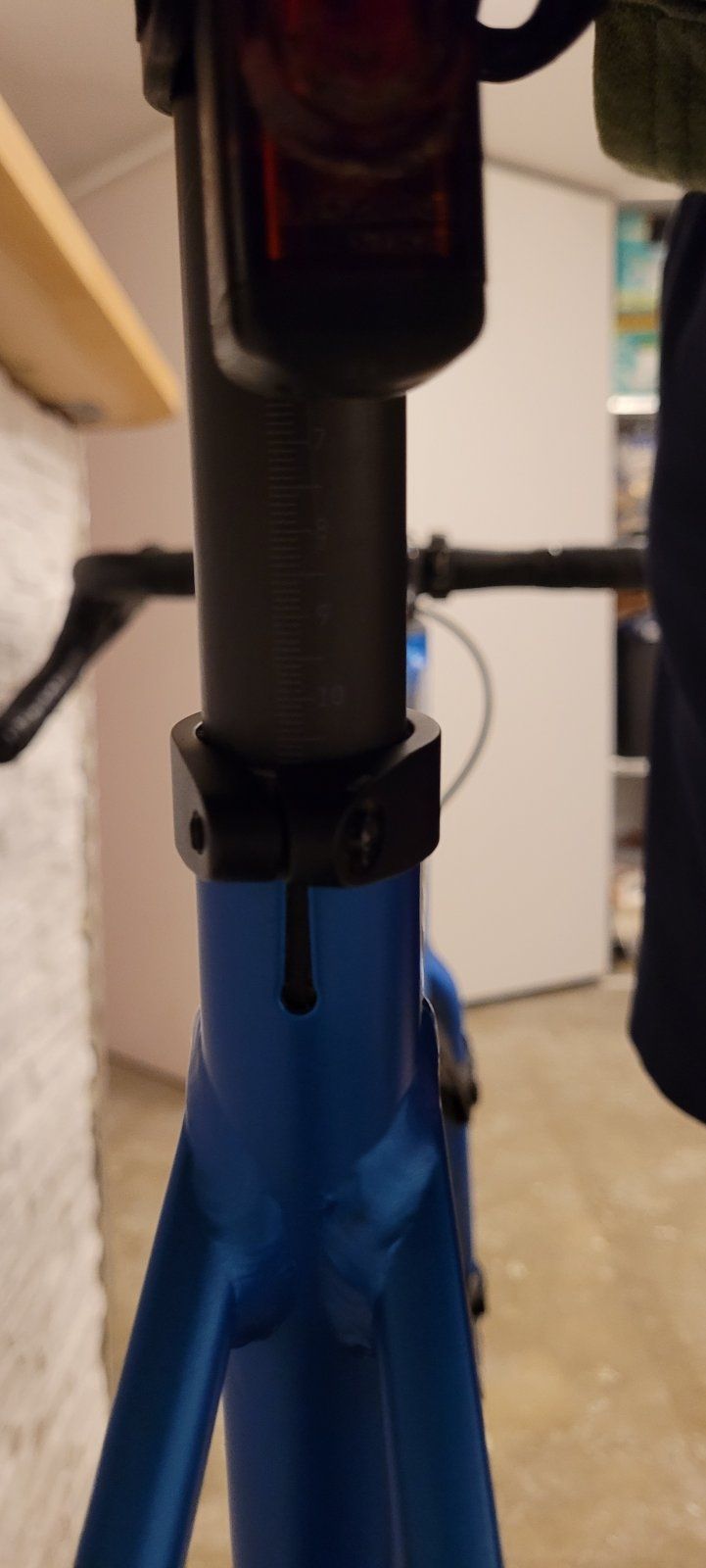

Hallo Zusammen,
ok, ihr habt mich überzeugt. Ich werde die Sattelklemme korrekt ausrichten. Finde zwar nicht schön, das ich dann immer auf das hässliche silberne Aluminium schauen muss, aber da hilft vielleicht ein bisschen Lack 🙂
Also ich schaue auf kein silbernes Aluteil...und d was hinter mir ist sehe ich ja nicht 😉
