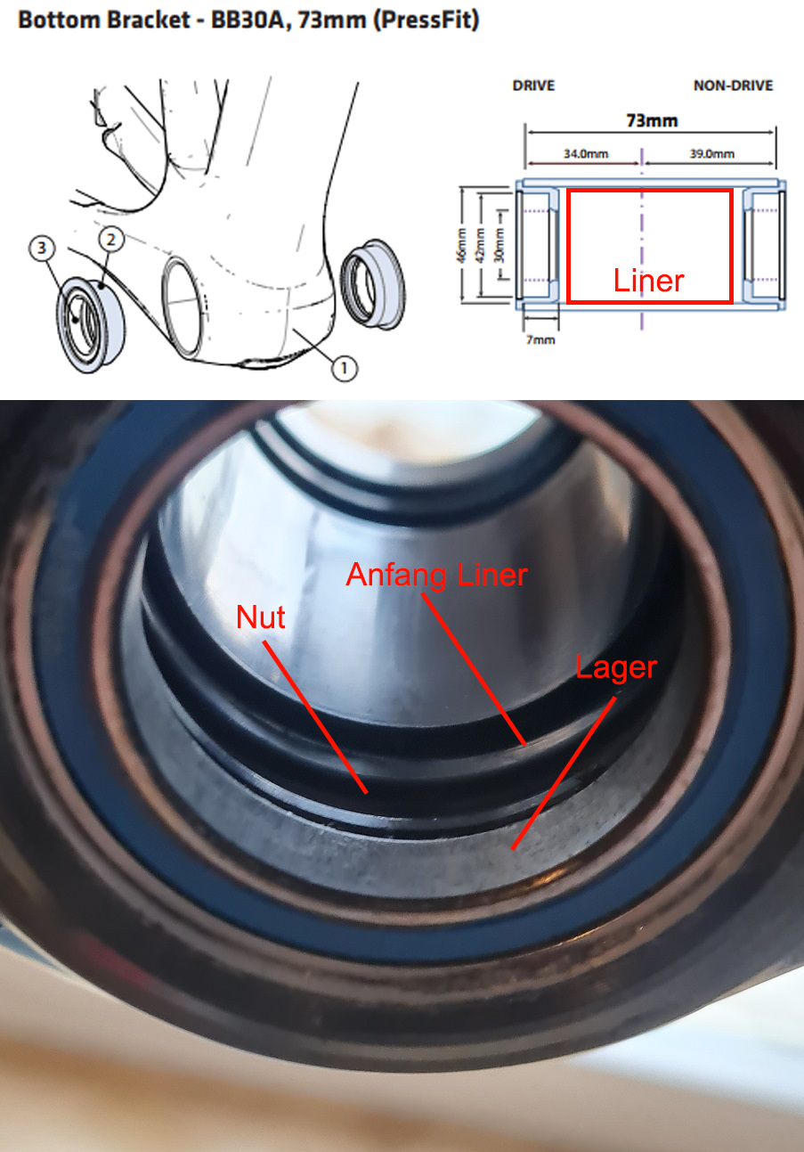

Leider läuft eins der Innenlager inzwischen sehr rau und die SI- Welle ist schon ne Weile nicht mehr ganz so fein.
Ersatzteile sind alle da, Tools eigentlich auch. Leider krieg ich das BB nicht raus. Die Lager sitzen in so Cups (angeblich Nylon), dazwischen ist - entgegen dem Manual - aber noch ein Liner. D.h. mein schönes Parktool BBT 30.4 kommt da gar nicht erst ran. Das Cannondale KT-011, was man laut Manual benutzen soll, passt eigentlich auch nicht, da das Tool in die übrig bleibende Nut geführt werden muss. Habs dann per Hand zurecht gefeilt, aber mit dem Gewackel und Ausrichten ist es schwer präzise Schläge anzubringen.
Wie wirds gemacht? Muss noch das Parktool BBT30.3 o.ä. her? Oder gibts nen Trick?
