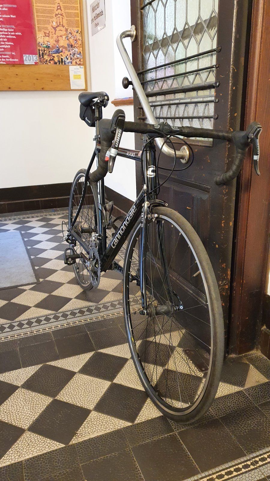

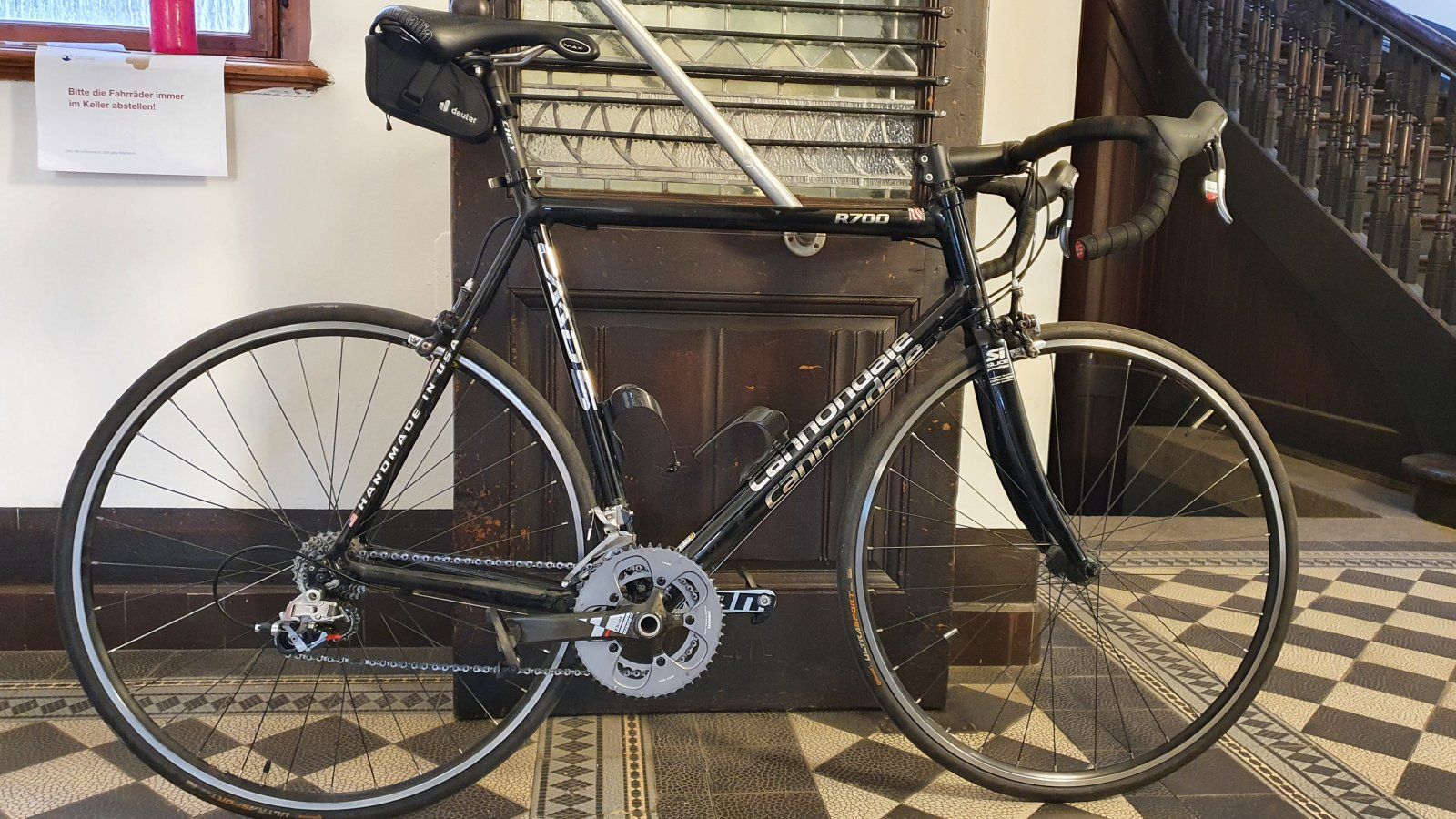

Das Foto von dem Rad ist direkt nach meinem Kauf damals- habe natürlich Klickpedale und Schuhe als erstes gekauft, bevor ich mir ne neue Schaltung hole :D. Man bekommt für die 105er z.b keine Griffgummis mehr, da gab es hier in dem Forum bereits ne große Diskussion drüber, bzw. Versuche die mit nem 3d Drucker selber herzustellen.. bis jetzt ohne erfolg..

Ach ja, eins noch: Lehne dein Rad bitte nicht mit dem Oberrohr an. Dafür gibt es Sattel, Lenker, Pedal oder Hinterrad. Aber nicht das Oberrohr, da ist schon eine Delle drin😭.
g.
Erstmal danke für den Kommentar! Das mit dem Rahmen anlehnen wurde mir nach dem Foto damals von meinen Jungs, welche mich zum Rennradfahren motiviert haben, SOFORT ausgeprügelt.. Seitdem wird der Rahmen wirklich mit Samthandschuhen angefasst..
Und Ja- Schwarz ist nicht jedermanns Ding. Ich finde es trotzdem wirklich schön, und für das Alter ist es wirklich noch gut fahrbar :)

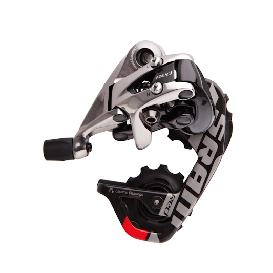

Mit dem Sram Red 22 Schaltwerk soll es ab und zu Probleme geben, da ist ein Titanstift drin, der nach einer Weile durchgescheuert ist, so dass der Schaltkäfig abreisst.
Im mittlerweile gelöschten Tour-Forum gab es einen Thread dazu.
https://bikeboard.at/magazin/Sram-Red-2012-th3918
Nimm vielleicht lieber das Sram Rival 22 Schaltwerk mit Stahlstift.
Das Stift-Problem haben alle alten Reds, in dem bewussten TF-Faden waren die gelistet. Ich meine, das waren alle bis auf die letzte mechanische. Kritische Laufleistung war etwa 50.000 km. Ich baue den Stift einmal im Jahr zur Kontrolle aus. Ein NOS Red-Schaltwerk habe ich eingelagert.
Ältere Forces haben das, eingeschränkt, auch. Da reibt der Schaltwerks-Bolzen einen Stahlstift auf, was wohl etwas länger dauert.
Ich wette, dass Rival und Apex das auch haben. Nur sind die eher selten und kommen nicht so schnell auf die Laufleistung.
g.
g.
Der Defekt kann aber auch schon früher kommen, bei mir 2x nach ca 20000 km, 11- und 10-fach. Einmal LRS-, einmal Rahmen kaputt. Ich rüstete Schaltwerke in der Tat auf Rival um, sind nicht so wackelig, und kosten nur 40.- Euro. Funktion unverändert.
