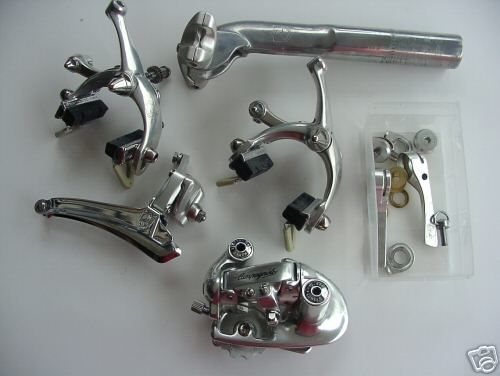

7-fach friktion (optional indexiert mit - hier nicht vorhandenem - Schalthebel Syncro oder Syncro II. Die Syncros waren aber kein Bestandteil einer Gruppe, sondern mussten ggfs. zugerüstet werden.)

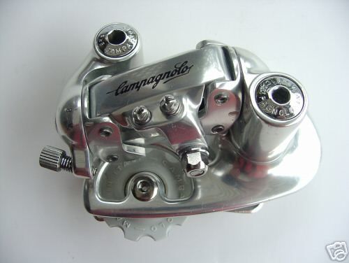

Das Schaltwerk lässt zwei Einstellungen zu:
Stellung A für Rennkränze
Stellung B für Tourenkränze
Dazu werden die beiden Inbusschrauben an den Enden des Schaltparallelogramms geöffnet und, nachdem das Schaltwerk in die gewünschte Position gebracht wurde, wieder angezogen.
(Das Schaltwerk ist inkompatibel zu den später eingeführten 8-fach Ergopower Schaltbremshebeln.)
Den Bremskörpern fehlen - zumindest lt. der Abb. - die Zugeinstellschrauben.
(Besonderheit dieser Bremskörper: Das s. g. MONO-PLANER SYSTEM: Die auf einer Seite durchbrochene Bremszange, durch die der Bremsarm der anderen Seite hindurchgeführt ist . Auf diese CHORUS Caliperbremse wichen die Profis im Rennalltag der zeitgleich gebauten RECORD-Bremse "Delta" aus, da sie besser zu dosieren war als die "Delta". )
Die (fehlenden) Bremshebel [BL-02RE CG] erlauben zwei Arten der Bremszugverlegung:
1. klassisch (im freien Bogen)
2. am Lenker (aerodynamic)
Die 'Schnellauslösung' befindet sich - wie heute noch bei Campa üblich - am Bremshebel und nicht am Bremskörper.
Die Griffgummis der Bremshebel sind im Original cremweiß. Es gibt sie (ab '92) auch in schwarz. Die Codebezeichnung [BL-02RE CG] stammt aus '92, als die 8-fach Ergopower Schaltbremshebel neu eingeführt waren. Das RE im Code bezieht sich auf REcord, da es zu dieser Zeit nur noch einen - eben diesen - Nichtergopower-Bremshebel (mit schwarzen Griffgummis) für alle Campagruppen gab, der dann eben den Namen der höchsten Gruppe der Hierarchie im Code trug.
Die fehlenden Naben sind bzgl. der HR-Nabe mit einer Einbaubreite von 126 mm für Schraubkranz ausgelegt.
Hier eine
Ebay-Auktion einer kompletten ATHENA '89 Bremse mit Bremshebeln.
Die Bremskörper sind einfacher (kein MONO-PLANER SYSTEM), die Zugeinstellschrauben sind identisch zur CHORUS '89, die Bremshebel sind identisch zur CHORUS '89.
