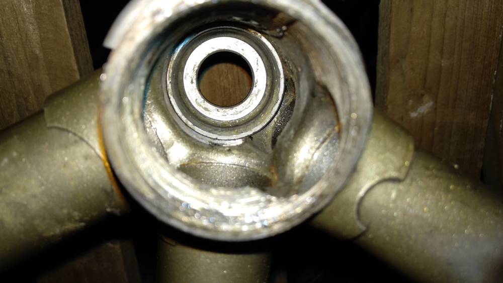

Hallo Forum,
Ich bin beim Aufbau eines 40 Jahre alten Rahmens auf ein Campagnolo Gewinde im Tretlager gestoßen.
Geplant war ein Shimano Tretlager rein zu stecken.
Jetzt sagte man mir, dass die Gewinde Unterschlich sind und ich ein Campa-Lager brauche.
Außerdem würden meine ISO 4 Kant Kurbel nicht passen nicht auf die Campa-Lager passen, weil andere Dicke. Ich bräuchte eine Campa Kurbel.
Stimmt das jetzt so und was kann ich machen? Kann ich da dann nur Campa verbauen? Das wäre ganz schlecht fürs Buget...
Gruß Lukas

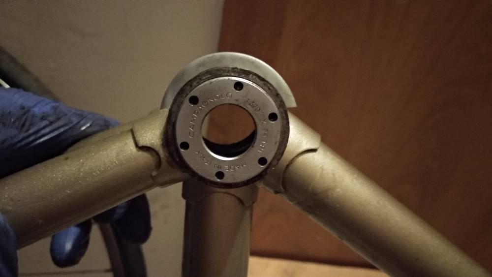

Nein drin steckte ein altes Campa Lager mit Stahlachse. Ist ein BSA (links, rechts) Gewinde, das weiß ich so genau, weil ich ein ITA vermutet habe und erst mal in die falsche Richtung gedreht habe. 68cm müsste ich mal nachmessen, würde aber davon ausgehen. Der Rahmen ist ein ZEUS 2000 von 1976-1979.
