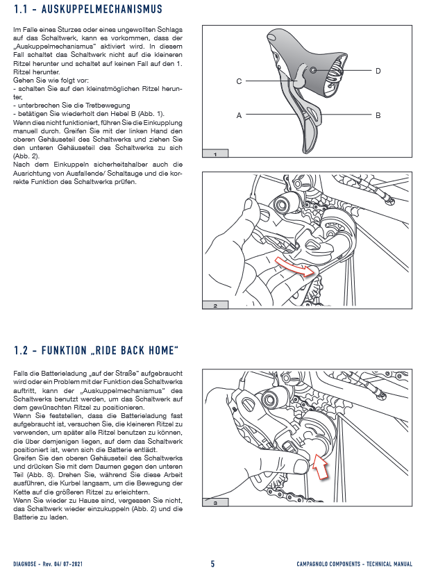

Sehr ärgerlich ... Hatte dieses Problem zwar noch nicht, vielleicht hilft dieses Vorgehen:
-Akku per Magnetband "abschalten" und einige Zeit abgeschaltet stehen lassen
-Magnetband wieder entfernen
-Versuchen zu schalten
Ansonsten würde ich die Schaltung erneut einstellen (inklusive Zero-Reset und mechanische Einstellung des Begrenzers, zuvor vielleicht noch explizit die Werkseinstellungen mittels App laden). Das Verfahren ist relativ gut in der Doku beschrieben. Bin nicht sicher, aber ich glaube auch Campa hat einen Crash-Mode für das Schaltwerk. Schnelle Google-Suche (ältere Beiträge, vielleicht geht es in die richtige Richtung):
Campa-Doku:
https://support.campagnolo.com/media/files/035_57_Technisches Handbuch_Einstellung _Komponenten_elektronische Antriebssysteme EPS interne Power Unit Campagnolo_Rev06_07_21.pdf
https://support.campagnolo.com/medi...iagnostics_EPS_Campagnolo_DEU_Rev04_07_21.pdf
https://weightweenies.starbike.com/forum/viewtopic.php?t=152041
[EPS V3]: https://weightweenies.starbike.com/forum/viewtopic.php?t=154101
[EPS V3]: https://www.youtube.com/watch?v=7n_XfVvzw9Q
Nachtrag: "Auskuppelmechanismus"

Ich habe mein Problem lösen können:
  • mit Magnetband am Akku Stromversorgung für 2-3 Minuten unterbrechen
  • Nullpunkteinstellung
