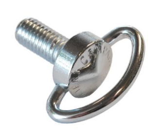

Eine Fehlerquelle wäre dann zB. die Knebelschraube,
die gibt es in unterschiedlichen Längen.
Das Problem was Du beschreibst hatte ich bestimmt schon drei oder vier mal,
Übeltäter war meist eine etwas längere Knebelschraube die mal getauscht wurde.
