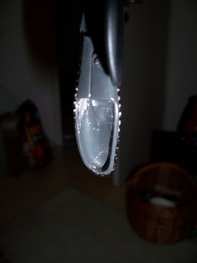

Ab Chorus aktuell Carbon. Athena nur im Finish oder auch komplett in Alu.
Ich finde US unverzichtbar bei den 11er Gruppen. Mit PS drückt man sich ja doof.
Von der Innenseite sehen Record und Athena Hebel anders aus:
