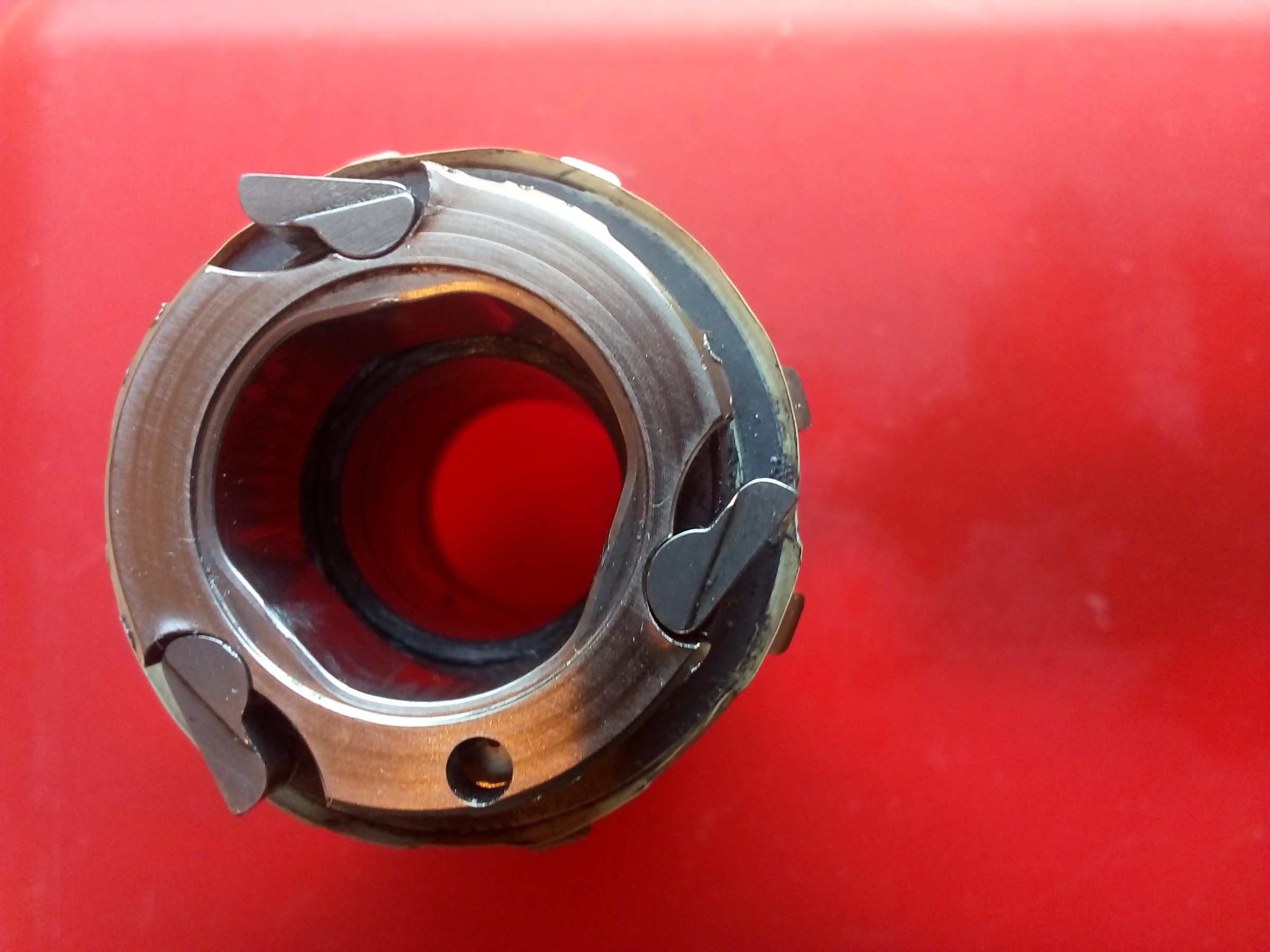

Liebe Campa-Freunde,
mein Record-Freilauf zickt. Es fühlt sich beim Pedalieren an, als greife er nicht mehr sauber, auch ist ein ständiges leichtes Kbacken zu hören und es fühlt sich dann an, als ruckle etwas.
Wenn das Rad steht und man dreht die Kurbel leicht zurück und dann nach vorne, klackt der Freilauf ein, drückt man dann weiter nach vorne, dreht sich die Kassette kurz mit, ein leises Kacken erfolgt - erst jetzt hat der Freilauf richtig zugepackt.
Kann das daran liegen, dass die Vertiefungen im Freilauf, wo die Sperrklinken liegen, leicht verformt sind.
Dadurch können die Sperrklinken verrutschen, was das Klacken und zweite Zupacken erklären würde.
Im Foto sieht man es besonders gut an der oberen Sperrklinke.
Freue mich auf Einschätzungen und Ideen,
grandsport

Die Klinken sind aus gehärtetem Stahl , das verschleisst so schnell nichts.
Meistens ist einfach Schmutz , zäh gewordenes Fett und so was die Ursache .
Wasch den Freilauf einfach mal aus , danach greifen die Klinken meist wieder , die kleben jetzt einfach.
Auffällig finde ich, dass die Verformungen ungleichmäßig stark ausgeprägt sind. Wahrscheinlich ist die Klinke mit der geringsten Verformung öfter mal nicht eingerastet (Feder schwächer als Klebrigkeit? Vielleicht nur bei bestimmten Temperaturen?) und bei den anderen ist dann das “Fundament“ überlastet, nun greifen sie (wegen der ungleichen Verformung) generell nicht mehr synchron.
Hatte schon kurioseres (eins der “Fundamente“ komplett ausgebrochen, das schmeichelt dem Antritt ;) )

Schau dir doch mal die Aufnahme der Klinken an. Die sind doch verformt?
Ja , jetz sehe ich was du meinst , die Klinken stützen sich nicht im Körper hinten sauber ab und könnten unter Last verrutschen ...

Krass, so etwas wie die Verformungen im Freilaufkörper habe ich ja noch nicht mal an den billigsten Alufreiläufen aus Fernost gesehen :eek:
So wie der Freilauf aussieht, hätte ich Angst, dass sich eine Klinke nicht mehr 'nach hinten' ausrichtet und das Teil einfach blockiert. Das bei voller Fahrt und es wickelt Deinen gesamten Antrieb dermaßen auf, dass der Schaden erheblich wird. Nicht zu vergessen, dass ein derartiger Fall einen auch noch sauber vom Rad holen kann … :(
Ich würde sagen: sofort in die Tonne damit!
Die Klinken sind Stahl aber der Rotor ist bei Campa-Profil aus Alu. Ich würde es erstmal mit befeilen der verformten Stellen versuchen bevor ich 50 € raus haue. 55 tkm sind aber auch kein schlechter Wert.

Wie ist der Zustand der Lager. Meine Campa/Fulcrum Freiläufe müssen regelmäßig neu gelagert werden (bestimmt alle 10k km). Tut man das nicht kippelt der Freilauf und die Sperrklinken bewegen sich in ihrem Sitz. Das könnte auch hier der Grund für die Verformung sein. Meist ist nur das äußere Lager betroffen. Der Wechsel ist leicht.
ja der Defekt des äußeren lagerse wäre ein plasuibler Grund warum sich da innen das Material verformt. Meine Campa-Feiläufe waren aber immer wartungsfrei, auch nach 30 tkm.
Da der Freilauf hinüber ist - Feilen hilft ja nicht, weil Material an einer entscheidenden Stelle fehlt, was durch Feilen nicht zu beheben ist, @Pedalierer -, habe ich ihn auseinandergenommen, soweit ich konnte.
Das äußere Lager läuft supergeschmeidig, das innere dagegen erstainlich rauh.
Ein Blockieren der Sperrklinken, @snowdriver, war kürzlich der Fall. Knifflige Fahrsituation!
Da habe ich dann die gebrochene Sperrklinkenfeder getauscht. Es lief wieder sauber, aber nur die ersten 80 km. Dann wurde das eingangs beschriebene Klackern immer stärker, so dass ich vorsichtig heimgefahren bin. Mehr nicht mehr.
Ersatz ist bestellt und bereits unterwegs.
In Zukunft wäre es vielleicht sinnvoll einmal im Jahr die Leichtgängigkeit und Spielfreiheit des Rotors bei ausgebautem HR zu testen damit das nicht nochmal passiert.
Schlüssig: wenn die Sperrklinken nicht symmetrisch zu dritt greifen stützt sich die greifende Sperrklinke gegen das innere Lager, wodurch dieses dann viel stärker belastet wird als normal.
