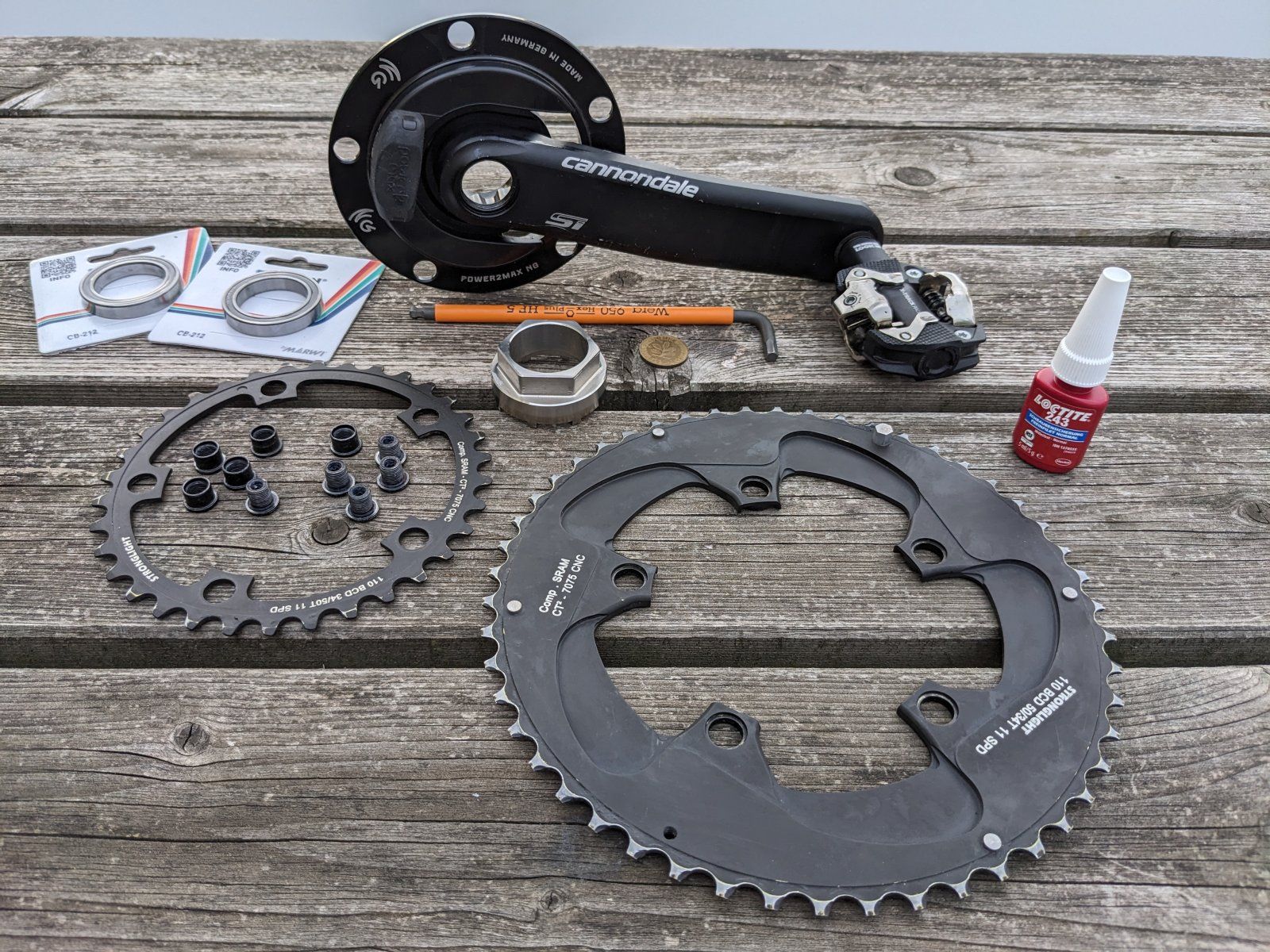

Sodele... Spinne und Arm waren schon im Schraubstock. Weiter im Text.

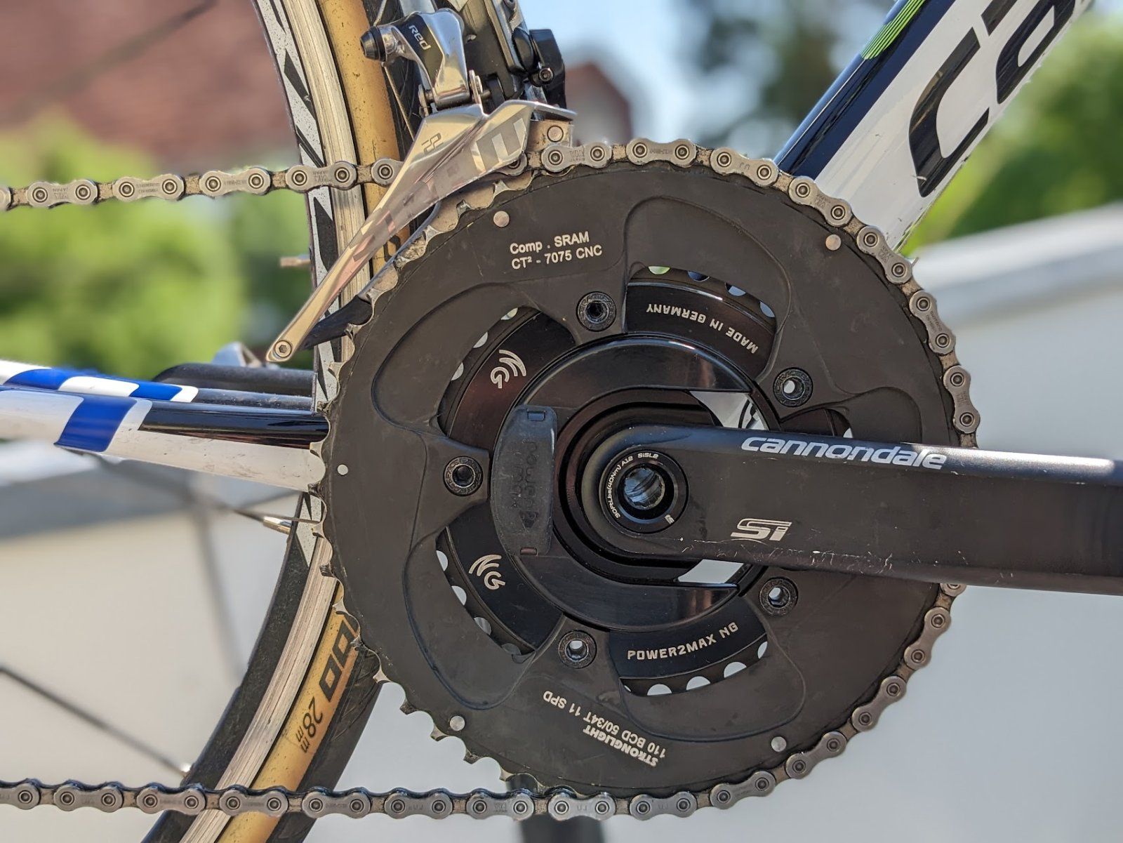

Alles wieder da wo's hingehört. Denke ich...

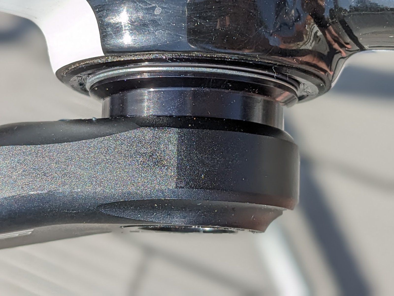

Der Wellenring kommt mir entgegen den Servicedokumenten sehr komprimiert vor, aber in der Nahaufnahme sieht es eigentlich ganz ok aus. Tetsfahrt muss aber vermutlich noch bis nächste Woche warten.
So, Knarzen war und bleibt weg, dafür knackt es jetzt. Primär bei moderat bis hohem Krafteintrag auf der rechten Seite zu Beginn der Powerphase, also so gegen halb-eins. Bei deutlich mehr Kraft stimmt dann auch die linke Seite ab und an mit ein.
Vielleicht doch ein wenig Loctite zwischen Lager und Schale. Oder sogar zwischen Welle und Lager? Hab ich auch schon gelesen. Oder neue Ohrhörer. Mal Schauen. 🙄
