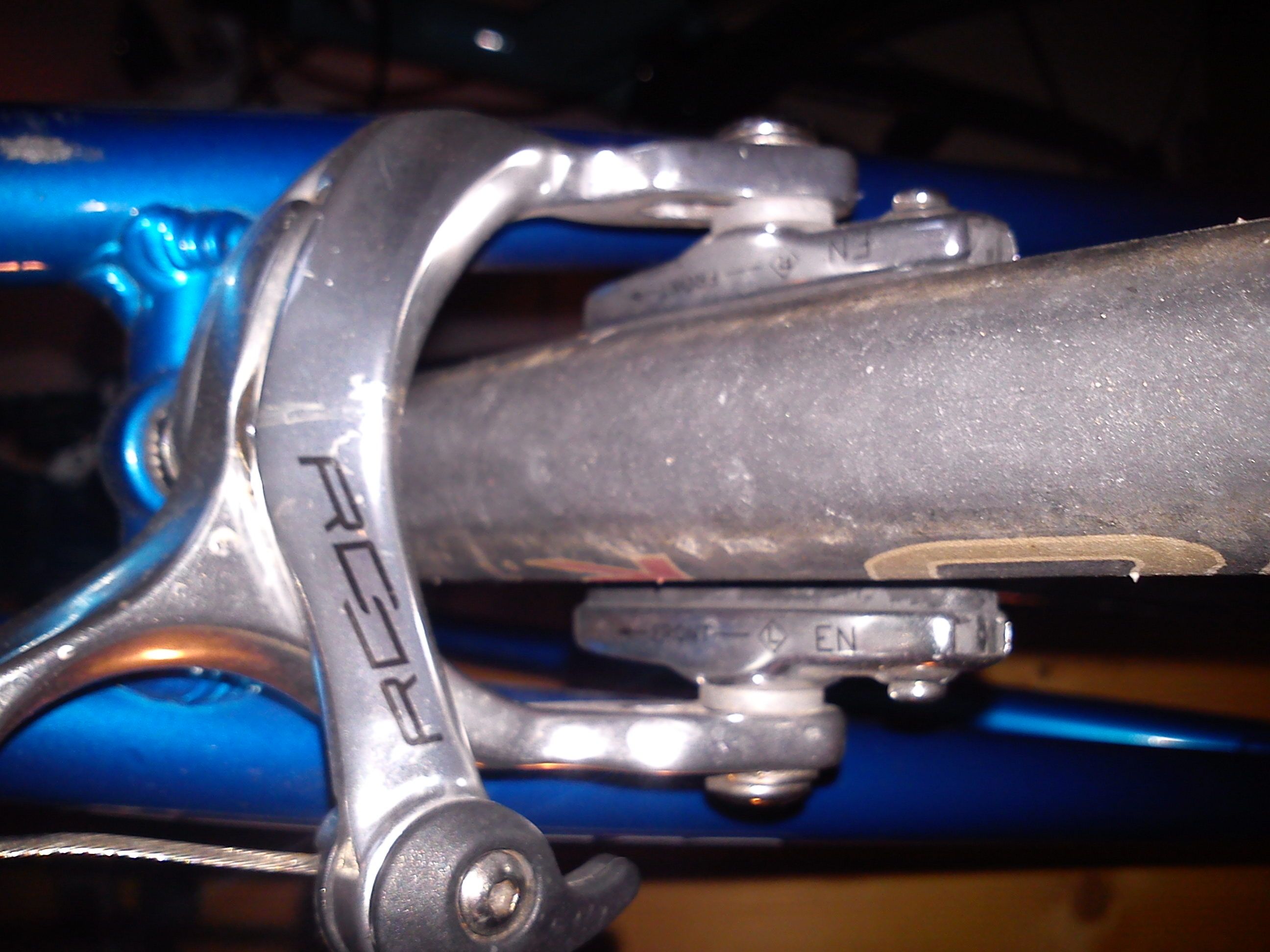

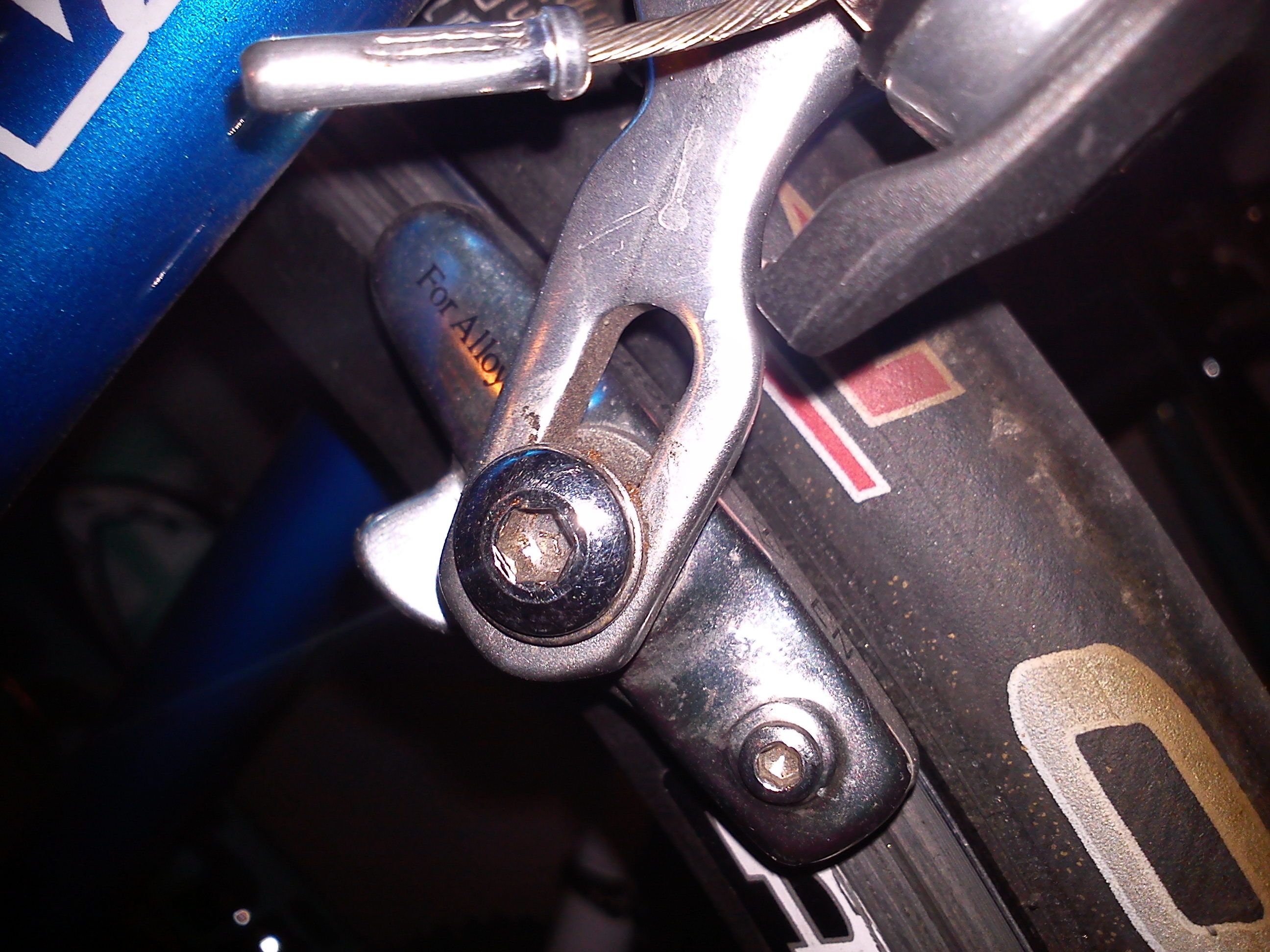

möchte mir für mein Rennrad neue Bremsschuhe kaufen, da diese langssam aber sicher abgenutzt sind. Es handelt sich hierbei um RC ´Bremsen, welche ihr den Fotos entnehmen könnt. Meine Frage wäre nun, ob ich Shimano BRemsshuhe verwenden kann. Bringt es denn was, hier die etwas teureren zu nehmen, oder macht sich das im BRemsverhalte nicht bermekrbar?

Die Beläge brauchst du, nicht die Bremsschuhe. Und du brauchst die 'Dura Type', Empfehlung geht von mit immer klar Richtung Kool Stop http://www.bike24.de/1.php?content=8;navigation=1;product=8794;page=1;menu=1000,4,170;mid=190;pgc=0 Welche musst du entscheiden, die Lachsfarbenen fahre ich auch bei trockenen Bedingungen. Mag sein, dass die schwarzen ne Idee besser sind wenn es trocken ist, haben dann aber womöglich Schwächen bei nem plötzlichen Schauer. Die halten ne kleine Ewigkeit und sind bekanntlich sehr schonend für die Felgen.
Allerdings wirst du ein deutliches Plus an Bremsleistung nicht verspüren, das bringen dir die No-Name Bremsen eh nicht ;)
So ungefähr , die grünen sollen weicher sein , was bei Regen von Vorteil ist .
Ich habe beim letzten mal von schwarz auf grün gewechselt , merke ehrlich gesagt keinen Unterschied zwischen runtergebremsten Schwarzen auf neuen Grünen . Liegt wahrscheinlich an mir , bin ein zu Grober Klotz
