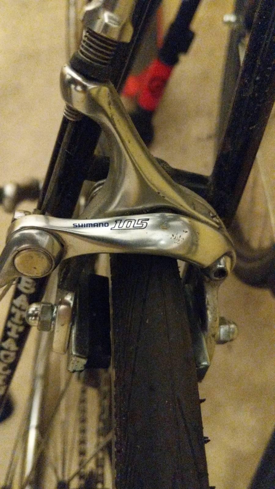

Ein Foto kann helfen.
Ansonsten steht es meist auf der Rückseite eines Bremsarmes klein drauf, zB BR-5500
bremmsschuhe sind natürlich grad falsche drauf :rolleyes:
BL-6400 haben außen verlegte Bremszüge. Um Zusatzbremshebel zu fahren bräuchte er Hebel mit innenverlegten Zügen.

Deine Bremsen sind Dual Pivot Bremsen, sehen wie BR-5500 aus.
Bei Zusatzbremshebeln ist auf den Lenkerdurchmesser zu achten.
Ältere Rennradlenker haben 23,8 Durchmesser für Bremshebel.
Steifere Bremszughüllen wie von Nokon (teuer) oder Jagwire KEB-SL sind vorteilhaft.
